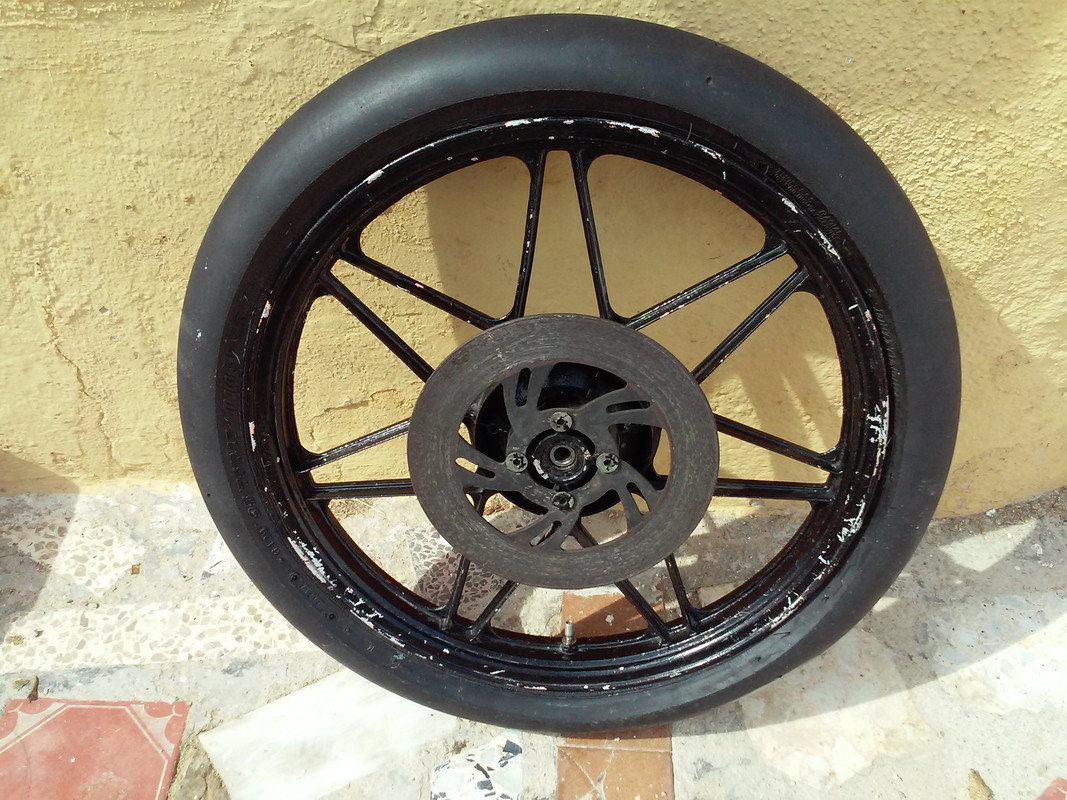

Me era mas facil acoplar esta llanta pues solo tenia que hacer casquillos y acoplar un disco a otro para que llegara a la pinza.Antes le di una pintadita y le cambie el neumatico.

con la nueva rueda se ve mas equilibrada la moto ,por lo menos esteticamente, lo de fijar un disco sobre el otro me ha dejado descolocado,pero parece buena solucion ,el unico pero...... que hay que sumar el peso de los discos, ya nos contaras que tal funciona con esta nueva configuracion. ![:gn:](/users/1813/58/16/65/smiles/516374.png)

Yo tuve una Variant botón rojo a la que le monté una llanta de NSR 75, con el Michelin M29 de Competición en medidas 2,50 y la verdad, iba bastante bien.
No son pocas las Variant con esta configuración

Hola Gonzalo,la idea de montar un disco sobre el otro es por que la he visto en algunas variants asi que digo yo que funcionara bien,ya os contare cuando ruede con ella.Por ahora parece que vaya a funcionar bien y se ha quedado perfectamente alineado sin rozar ni nada.

Si tienes oportunidad no dejes de probar una llanta de NSR 75

decirte que, particularmente, la última opción que has elegido para tu tren delantero es mucho más acertada que la de con rueda Aprilia.
Aparte de llevar menos peso delante, esta configuración te devolverá la agilidad de movimiento de dirección en estas pequeñas cilindradas...y más, partiendo de un chasis de serie.
No pienses más cosas, en cuanto la pruebes en circuito o en el próximo urbano, veras que tus sensaciones son otras... y que tu renovada y llamativa Derbi se desenvuelve mucho mejor trazando las curvas.
Además, en ninguna moto de competición he visto el tren delantero más ancho que el trasero..

Hola Gonzalo,
te puedo decir que esa es la opción más barata que utiliza la gente de aquí para solucionar sus acoples de tren delantero en cuanto a colocación de nuevas bombas de freno/otras barras.. o de discos..
Y no sólo en Variane´s como bien apuntaba Salvita..
Y funciona..mira el vídeo!..
Y sales del paso sin apenas gasto ( sabiendo que los dos discos son tuyos y uno estaba arrinconado por ahí..

Hola Rafa pues la verdad como tu bien dices creo que esta es la mejor opcion,ya te contare de su funcionamiento.Supongo que ya no la probrare hasta la exhibicion de Sueca.Gracias aurelius por tus palabras y ayuda si algun dia necesito el libro te lo dire.

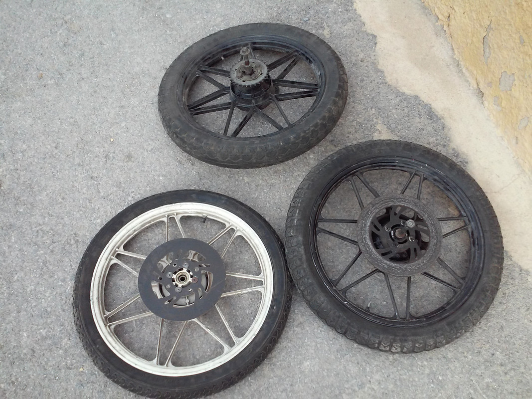

y aunque se que el metodo empleado no es el mas ortodoxo por lo menos es efectivo asi que a colgarla
![20160321-115953](https://i.postimg.cc/dVHWBsgN/20160321-115953.jpg)
tambien conseguis las llantas de fdx que son las que mas me gustan
![20160926-105532](https://i.postimg.cc/cLz5M1n1/20160926-105532.jpg)
![20160926-110817](https://i.postimg.cc/3wCmrnYM/20160926-110817.jpg)
![20160926-121855](https://i.postimg.cc/dQmsWpnc/20160926-121855.jpg)
en los proximos dias le echare unas fotos y os enseño el resultado.Saludos.

Hola Salvita buenas tardes.
Celebro tu vuelta a los ruedos y aprovecho para felicitarte en tu nueva andadura como padre.
Razón tienes con lo de que tanto Motoret como un servidor mas algunos compañeros mas seguimos posteando, subiendo imágenes y haciendo nuevos post con nuestros proyectos, pues gracias a los veteranos del grupo, el foro sigue activo y nos gustaría que mucha mas gente se animará. Así pues gracias por actualizar el tuyo y volver a las andadas.
Creo que es una muy buena solución lo de montar las llantas de la FDX pues a parte de que son mas ligeras tienen la ventaja de que puedes montarle neumáticos Slicks de 17x95x70 que son ideales. Yo las suelo utilizar en alguno de mis trabajos porque siempre me han dado buenos resultados. A parte de que encajaran muy bien, son de Derbi y aunque el disco de freno es de menor tamaño, frenan muy bien y no te va hacer falta mas diámetro.
Sube mas imágenes para ver como te ha quedado.
Saludos...….
Saludos...….

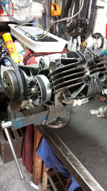

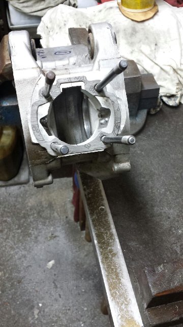

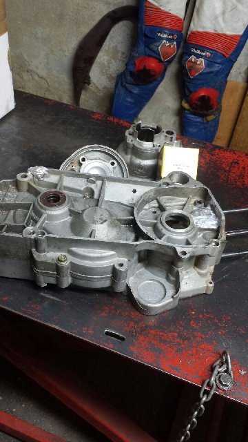

Hola buenas noches,gracias Amalio,Torre y Motoret por vuestras palabras y por seguir mi post.Os enseño mas avances y el mas significativo de todos a sido el hacerme un motor refriguerado por agua ya que en la ultima exhibicion que participe el de aire se me quedaba corto y acabe gripandolo.Para ello como no volvi a confiar en Agustin"El cairer" un maestro en estos motores.

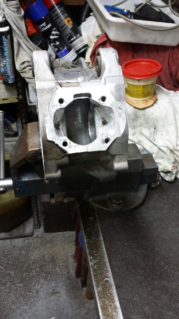

carteres con soldadura de aluminio para que al mover los esparragos no quede agujero
![IMG-20160808-WA0024](https://i.postimg.cc/9XdBhKDb/IMG-20160808-WA0024.jpg)

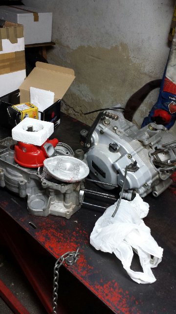

el cilindro lo deje a eleccion de el cairer que me dijo que el airsal extrem lo habia montado en otros motores y estaban funcionando muy bien
![IMG-20160810-WA0090](https://i.postimg.cc/CxrjLVHy/IMG-20160810-WA0090.jpg)

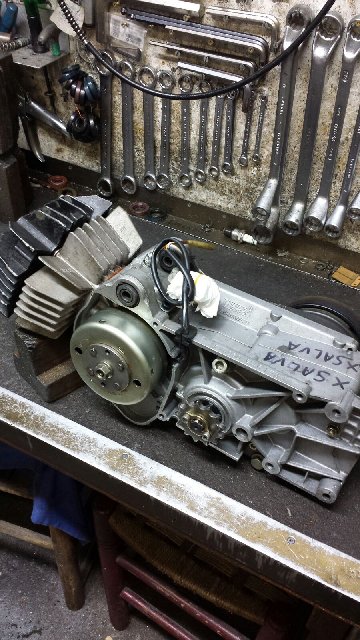

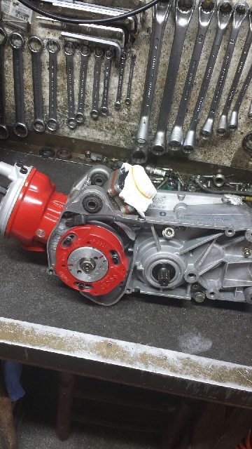

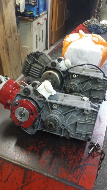

ya puestos aproveche el viaje a Cullera para arreglar el motor de aire y dejarmelo guardado por si acaso lo necesito en un futuro
![IMG-20170115-WA0043](https://i.postimg.cc/nrYQ7yy1/IMG-20170115-WA0043.jpg)
![IMG-20161101-WA0005](https://i.postimg.cc/PJRn6Jnf/IMG-20161101-WA0005.jpg)
![IMG-20170116-WA0033](https://i.postimg.cc/7YGFHxy7/IMG-20170116-WA0033.jpg)
ya los dos acabados y contentisimo pues Agustin ademas de buen mecanico es una excelente persona,aprovecho para darle las gracias pues su trato es siempre inmejorable.
