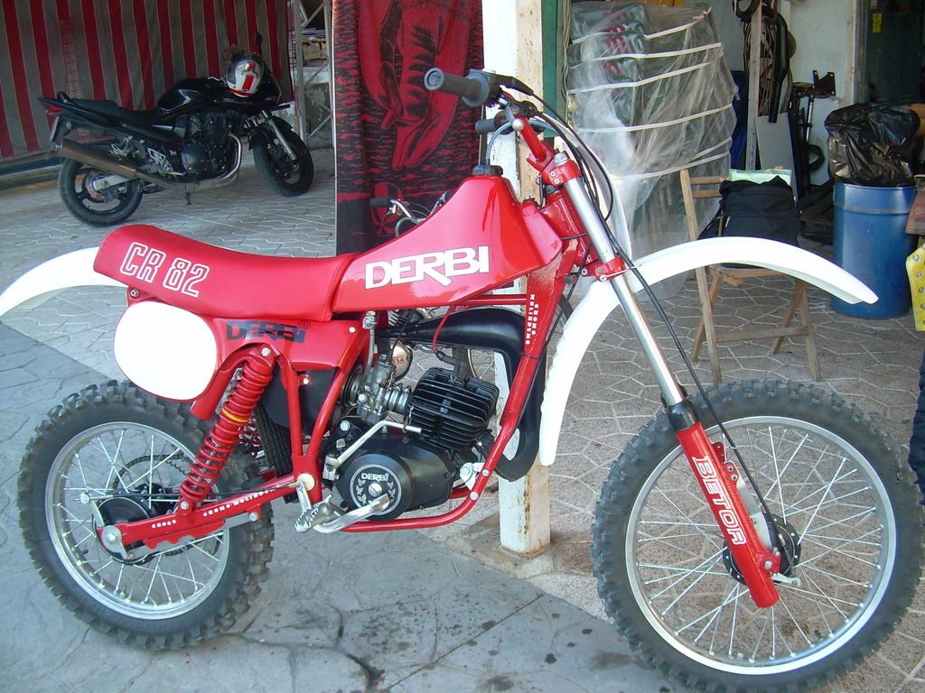

Hola a todos, muy chula la moto, lo de lo de dorar la rueda trasera como la delantera yo no lo haria, y es raro que nadie te lo haya comentado, me explico: detras por lo que veo llevas una llanta sello verde que es la mejor opción para motocross, pero delante creo que le has puesto una sello rojo que es llanta de trial o ciclomotor , si fuera sello amarillo seria para enduro, por lo que yo haria seria cambiarle la llanta delantera si no quieres que te dure dos saltos,saludos P.D. em la última CR82 que restauré ,lo primero que me pidio el dueño fue una llanta sello verde delante,

Antonio Montesa, espectacular esa CR82, :bravy:
Proyecto Derbi 74 - Página 2 Empty Re: Proyecto Derbi 74
Mensaje  Desert 76 22/1/2016, 22:09
Me uno a el comentario de Gonzalo.........,Antonio esa Derbi esta espectacular!!....... :oki: .
