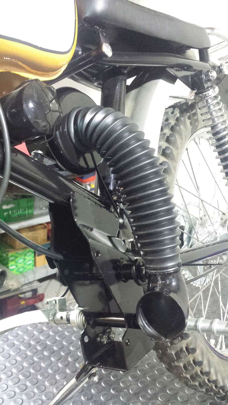

Con un fuelle de amortiguador, de 20 anillos (como el original) he conectado el filtro de aire con la carcasa adaptadora al carburador.

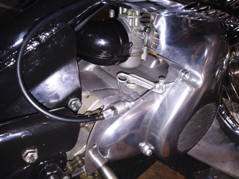

He puesto el carburador, su funda y cable, he colgado el motor del chasis (¡¡¡ ya era hora !!!) y la verdad es que ya tiene otra estética.
He conectado la toma de aire del carburador al filtro exterior y viendo lo estrafalario que es, me han venido muchos recuerdos de los 70's.

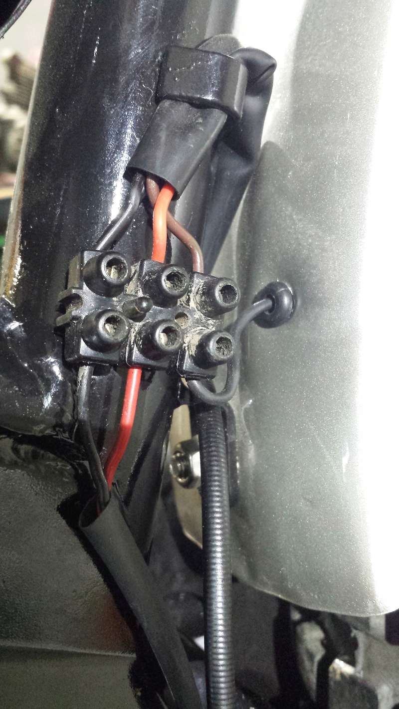

Por último he puesto el pasamuros de goma y conectado piloto trasero y motor, acabando la instalación eléctrica.
Proyecto restauración: MT 50 TT - Página 7 20171117
Desde luego Mototrans no se mataba en sofisticaciones, una regleta de terminales estandard de electricista, aguantada por un cilindrín metálico soldado al chasis....
El próximo día pondré un esquema explicando de que es cada cable.

Como lo prometido es deuda, aquí os dejo el esquema de la regleta de conexiones.
Proyecto restauración: MT 50 TT - Página 7 20171120
Evidentemente el lado derecho es el de la rueda trasera y el izquierdo, el del lado del motor.
1- Cable negro, que sale del mismo borne que el del cable 2, va al conmutador de luces.
2- Cable negro que va a la bobina.
3- Cable rojo que va al conmutador de luces.
4- Cable marrón que también va al conmutador de luces.
5- Cable negro que viene del motor.
6- Cable rojo que viene del motor.
7- Cable negro que es la continuación del 4 y va al piloto trasero.

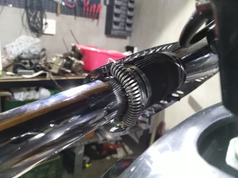

Después colocar el silencioso y su protector.
Proyecto restauración: MT 50 TT - Página 7 20171131
Una vez restaurados, he podido reutilizar el muelle, abrazaderas y goma de unión originales. Por cierto el tubo de goma usado en la unión de silencioso y tubo de escape es un vulgar trozo de manguera, recuerdo haber visto estas mangueras de caucho con una capa interna de fibras textiles hace 30-40 años.
Proyecto restauración: MT 50 TT - Página 7 20171132
Y para acabar, colocar el tramo final de salida del silencioso, estaba tan incrustado de M añeja que he tenido que quemarlo con el soplete, cuando por fin ha dejado de arder, limpiarlo y pintarlo con anticalórica.

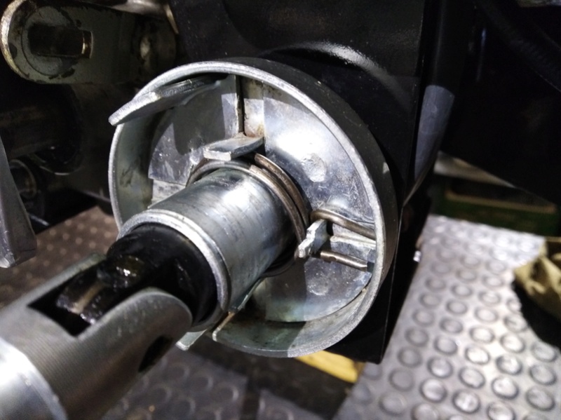

Días atrás me puse a trastear en el "curioso", por llamarle de alguna manera, selector externo del cambio. Este cambio fue diseñado para ser accionado por cables desde un selector de marchas en el puño del embrague, como la Mini Marcelino, Mini 2, Mini 3 y Ducati 50 TT, y les salió una chapuza considerable. Recuerdo que en la que tenía mi padre en los 70s era más "juego de tobillo" que ese selector, el que permitía engranar la marcha deseada.
Siguiendo las fotos que hice el 19 de enero de hace casi tres años (Pag. 2 de este hilo), anda que no estoy tardando en acabar, me oriento en el orden de los muelles y arandelas.
Como en ningún lado encuentro nada de este artilugio, os comento que lo primero es colocar el muelle de alambre acerado de 2 mm. de sección tal como os muestro.
Proyecto restauración: MT 50 TT - Página 7 Img_2024
Luego va una fina arandela separadora y otro muelle de alambre acerado de 1.2 mm. de sección.

Otra arandela separadora y el conjunto del selector.

Mensaje  Nachete53 el 20/11/2018, 17:21
Ante todo pedir disculpas por los casi once meses de parón del proyecto. Ya os conté que no tenía una pieza del selector exterior de marchas y sin eso no podía acabar, pues bien, hoy retiraba trastos de un rincón del taller y ha aparecido una bandejita de plástico con una cadena vieja y roñosa...
Proyecto restauración: MT 50 TT - Página 7 20181110
Pues ved que había escondido debajo...
Proyecto restauración: MT 50 TT - Página 7 20181112
Proyecto restauración: MT 50 TT - Página 7 20181111
Estoy seguro que no llevaban allí menos de tres años. Tras limpiar las piezas a fondo, si miramos de cerca los "dichosos engendros", se aprecia un cilindro grueso que queda entre los extremos del muelle grande del selector y un cilindro delgadito que queda en medio de las terminaciones del muelle pequeño, con lo que al moverse la masa central acabada en dos uñas (para empujar la pieza con muescas) hace que retorne la palanca a una posición central.
Proyecto restauración: MT 50 TT - Página 7 20181114
Proyecto restauración: MT 50 TT - Página 7 20181113
Lo he colocado en su sitio y atornillado al conjunto palanca del cambio y después con paciencia he encarado los cilindritos y los espacios entre los extremos de los muelles.
Proyecto restauración: MT 50 TT - Página 7 20181116
Proyecto restauración: MT 50 TT - Página 7 20181115
Después de tanta pérdida de tiempo, una hora y acabado....
Proyecto restauración: MT 50 TT - Página 7 20181117
Ahora a ponerla en movimiento y acabar de carburar, ajustar embrague, cables, etc.
Ya os tendré al corriente, un cordial saludo a todos.

Mensaje  Nachete53 el 21/11/2018, 09:54
Buenos días a todos.
Manuel gracias por tus buenos deseos, pues si, tenía extraviados los dos empujadores. Recordarás que estaba restaurando los dos modelos de MT 50 TT, el del trasportín cromado (el modelo que tuvo mi padre) y el del colín de fibra. En cuanto cambie los pedales por los originales ya tendré acabado el similar al de mi padre, motivo por el que inicié la restauración y poco a poco acabaré el otro. Como a fin de cuentas los dos son iguales, también lo es el proceso de restauración, por tanto sólo diré algo cuando finalmente acabe el modelo del colín de fibra.
La pena ha sido la barbaridad de tiempo empleado (y perdido), suerte que lo hacía en memoria de mi padre,....si es en memoria del vecino del quinto, no la acabo nunca.
Recolector gracias por tu amable comentario, por cierto, ¿has puesto en marcha ya tu Mecatecno?.
