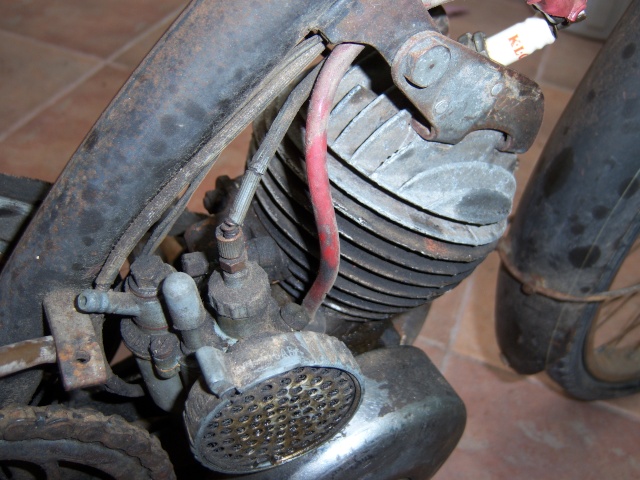

El carburador va de lado y el filtro tiene dos posiciones, una para arrancar y otra de marcha, lo giras para un lado o para el otro.

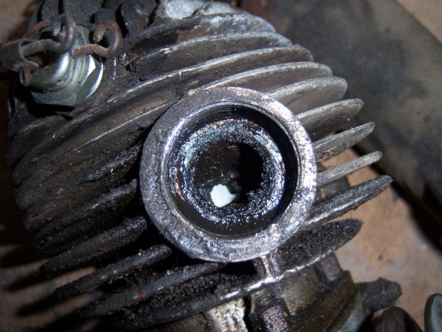

De momento poco más os puedo contar, solo que esta mañana le he quitado la bujia y le he echado 3 en 1 y a la tarde el motor ya estaba girando.

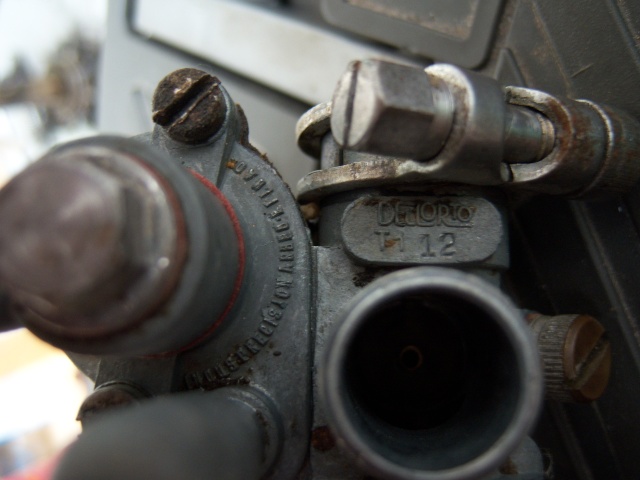

Tenia curiosidad de saber de ue marca es el carburador, pues me he puesto manos a la obra, por fuera tenia "caquita" para dar y tomar, mi sorpresa ha sido al abrirlo, estaba bastante bien, un poquito de poso pero nada más.

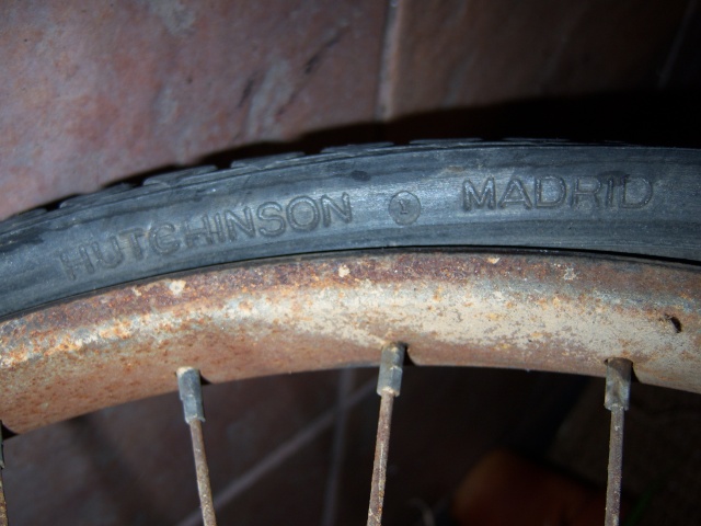

En cuanto a las cubiertas, tiene puestas unas hutchinchon fabricadas en Madrid, en la trasera una 600x50b y en la delantera una 600x40b.

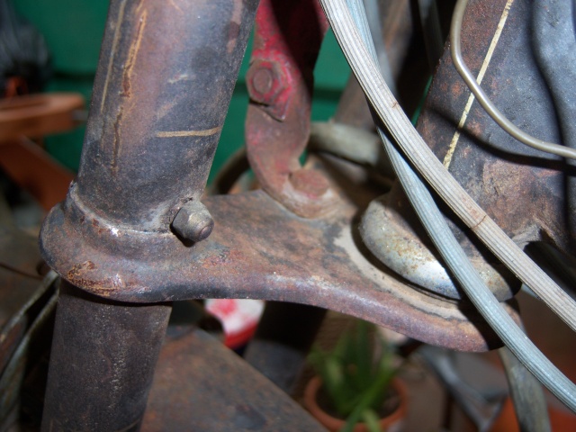

Para que le pondrian este soporte?

¿Ese soporte no será para el paquete de Celtas...?

Los carburadores del orto ¿ Se hacian en Arbeo Bilbao con licencia Italiana ?

Hombre, porque se fabricaban bajo licencia.
Arbeo en la actualidad se llama Fucade y está en Derio. Esta es su pagina:
http://www.infonegocio.com/fucade/arbeo01.html
Sobra decir que el carburador que esta moto llevaba de origen es un Gurtner.

A mi me parece que tiene toda la pinta de ser un asidero para bolsas, bolsos, etc.Eledoce12 escribió:Para que le pondrian este soporte?

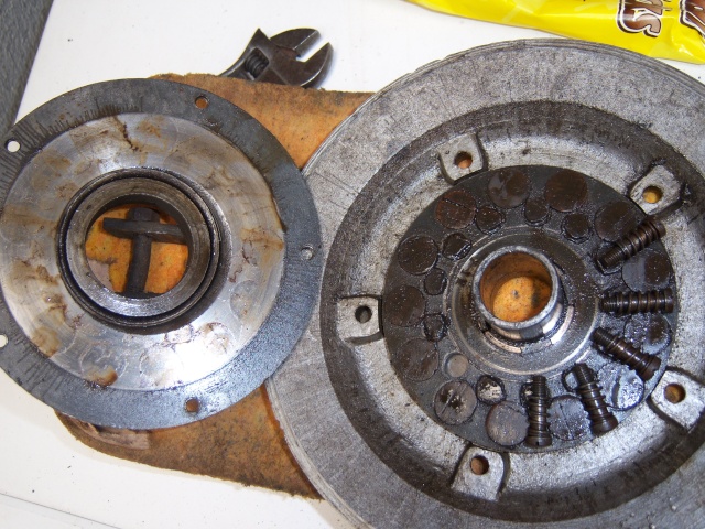

He desmontado el embrague
Fijaos como se sujeta esa pieza en el chasis, en esta foto ya esta fuera del su sitio pero esta al lado de donde deberia de ir, y luego desde el otro lado al tirar del cable separas el plato de dentro quedando desembragado.
me he quedado
, el embrague esta hecho de corcho.
[/center]
me he quedado
Eledoce12- Amotiquero Junior
- Localización : Lugo
Re: Mi sueño, Mobylette AV-63
¡Asi, asi , manos a la obra Eledoce12!, no te extrañes el corcho era el material de friccion más utilizado. Saludos.

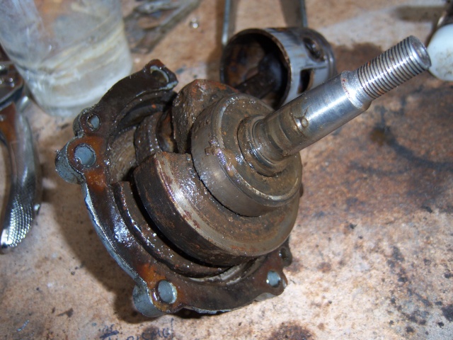

Tras una larga ausencia actualizo este post, el motor ya casi lo tengo listo:

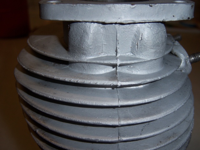

Seguimos desmontando, Diámetro del cilindro 44mm y cabezón.
[center]

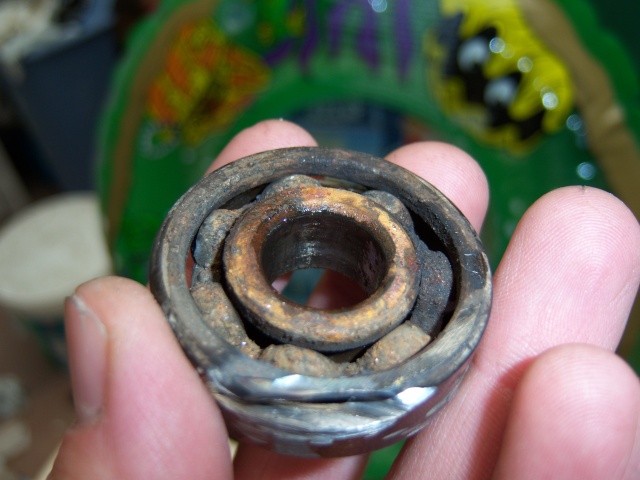

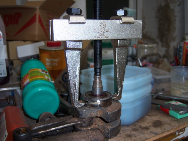

Busco busco pero no encuentro el extractor adecuado para sacar los rodamientos, a si que compre el más sencillo que encontre y no dicen que más vale maña que fuerza.
Como este extractor no es el adecuado para sacar estos rodamientos, le doy unos cortes con la radial al rodamiento para enganchar el extractor. Hay que hacer el corte lo más abajo que se pueda si no pasa lo que me paso a mi, rompe el rodamiento.

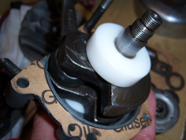

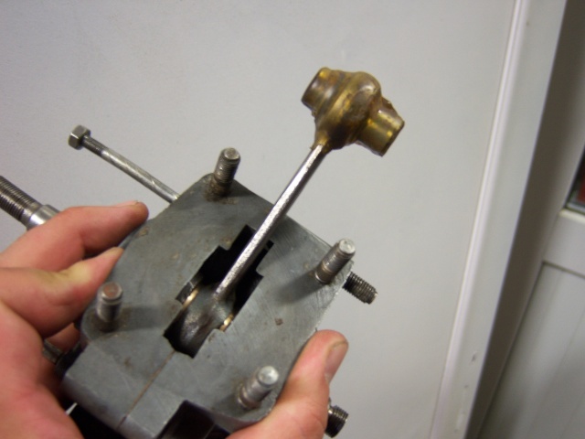

Desmontamos la biela:
Desgraciadamente esta torcida, ahora tengo la ardura tarea de localizar una.
El bulón del cigueñal tiene mucho desgaste. Pasas el dedo y hay un pequeño escalón
[center]

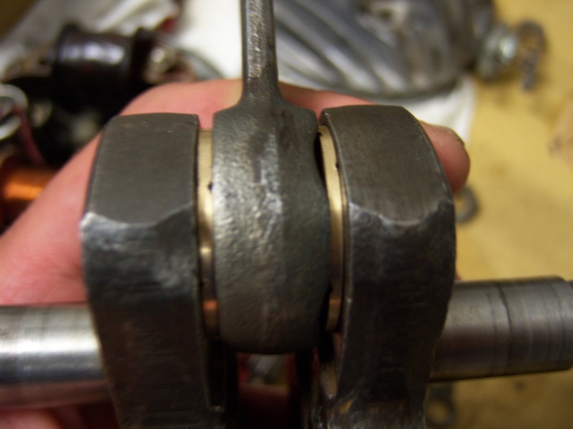

Unos trozos de bronce blanco que tenia guardados para la ocasión:
Tras un buen rato de trabajo, el tornero fabrico las arandelas le hizo unos canales para mejorar su lubricación, montamos y equilibramos.
Un autentico artista:
Para saber si todos los calculos han sido buenos hacemos un premontaje con unos falsos rodamientos:
:cheers: :cheers: a cerrado a la perfección y con un juego lateral del cigueñal de 2 centésimas es decir no hace falta colocar ninguna arandela.

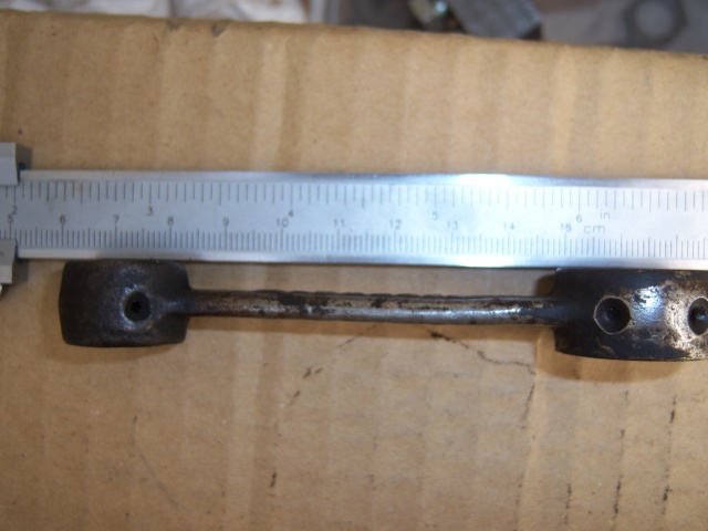

[center]

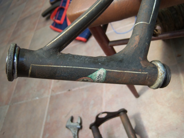

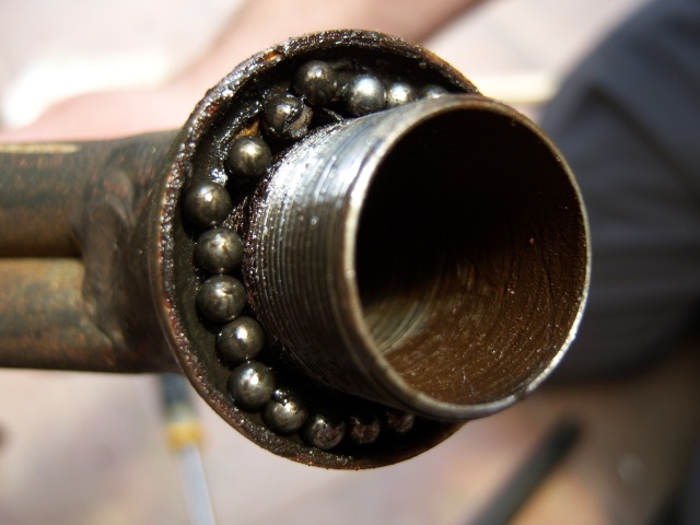

Esta tarde desmonte la horquilla, ahora si que esta 100*100 desguazada:
De momento queda asi, ahora tengo que buscar a alguien que me haga los perfilados.
