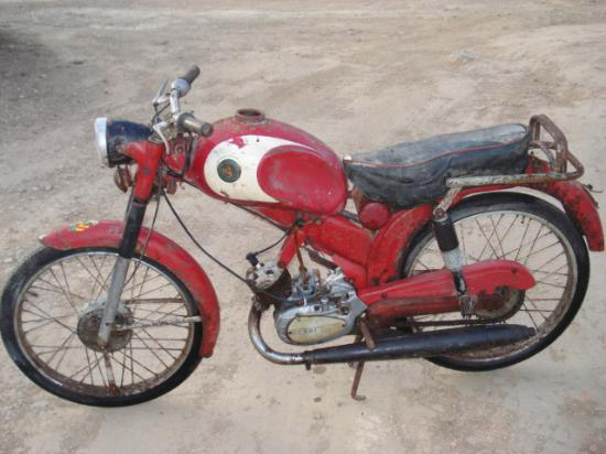

Esta me la traje de un pueblo, cerca de Ourense, que se llama Rabo de Gallo. Ya le queda poco para volver al asfalto:
![Mi Derbi Paleta 2l5jzc](https://2img.net/h/oi33.tinypic.com/2l5jzc.jpg)
Re: Mi Derbi Paleta
Me estoy fijando en la foto con calma, y se ve completísima. ¡Hasta tiene el cubrecadenas!. Creo que va a ser una excelente base para la restauración.
Así que ya sabes: Ánimo, y para el 2009 seguro que ya estará luciendo impecable por el asfalto galego. Además es una Derbi de color rojo. ¡Qué más se le puede pedir!

Hola Rafafierros esa es una buena Derbi, una de las primeras, yo también tengo una ya terminada, igualita que la tuya y te aseguro que quedan guapisimas, esa está muy entera y muy bien.
Espero verte pronto liado con ella.

Que preciosidad y que buena pinta tiene, esperamos muuuuuuuchas fotos del proceso eh, Saludossssssssssssssssssss

Puede ser que observe una Mercurio de color verde ??? La podrías acercar al objetivo!!
Ah, la paleta muy chula, animo.
