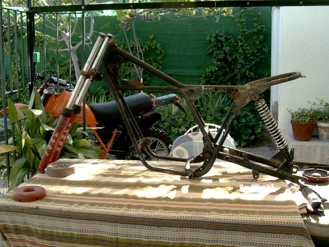

El proyecto de una Derbi de Trial no parece facil, pero lo vamos a intentar.
Para empezar la base es según los entendidos un chasis C7 :

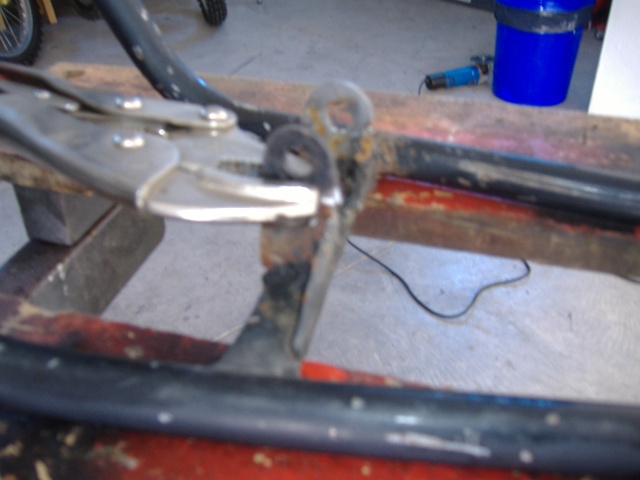

Empezamos reparando los soportes del motor:

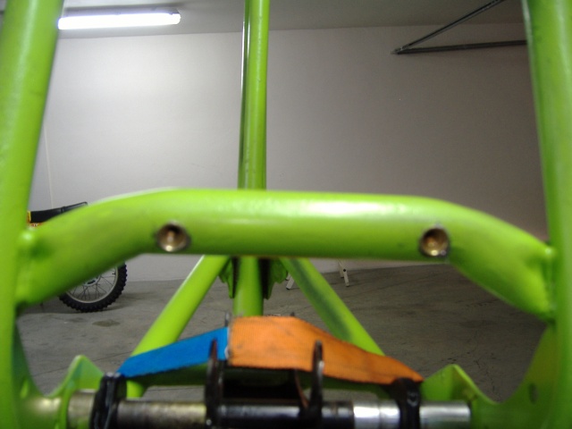

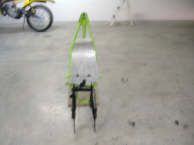

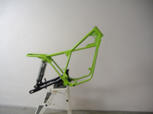

Después de los ajustes y comprobaciones, el chasis se somete a una sesión de de adelgazamiento (eliminando tirantes, pletinas y tubos innecesarios) y se pinta:
Ahora empezamos a montar:

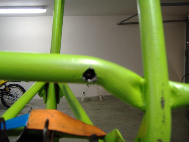

Hacemos unos taladros:
Y montamos tuercas remachables:
Ahora le acoplamos un cubrecarter de origen Ossa:

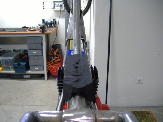

montamos el motor
se encara la corona trasera con el piñon de ataque

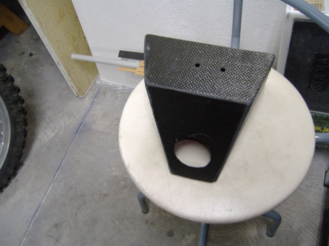

Con una caja portalamparas de automocion fabricaremos un apoyo para el deposito:
Se quitan las lamparas y se da forma con un kuter:
El resultado es mas o menos este:

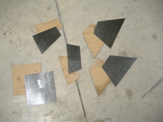

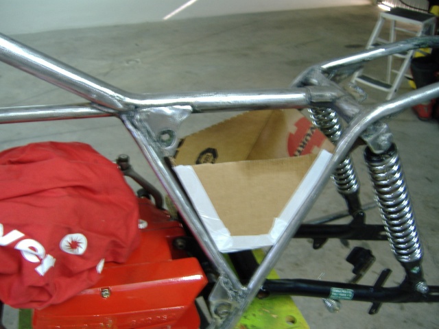

Construimos una caja del filtro con carton y precinto:
Desmembramos el carton y se copian las piezas en fibra de carbono:
Se unen todas las piezas con polimero (masilla de lunas):

Re: Construcción Derbi Trial * Medina
Menudo bombón va a salir del laboratorio. Lo del cartón como matriz es alucinante, ¡que precisión!
Además, seguro que tienes bombillas sueltas para regalar a los amigos.

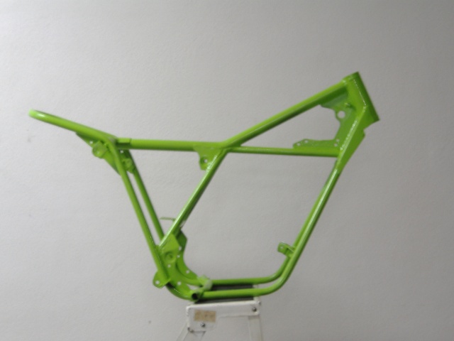

Juanfran, me pareció demasiado vistoso ese verde, lo he decapado y ahora se encuentra sin color.
Estoy pensando en que acabado darle pero antes necesito un escape para ver donde van los soportes y soldarlos.
Mi idea es montar uno de Derbi Cross, pero no lo encuentro o de c4 pero tampoco lo localizo y estoy dando largas a la pintura.
Tambien me falta un neumatico delantero de 19, mientras tanto tiene montado una rueda de 21.
Vamos a buscar ese escape y continuamos la construcción

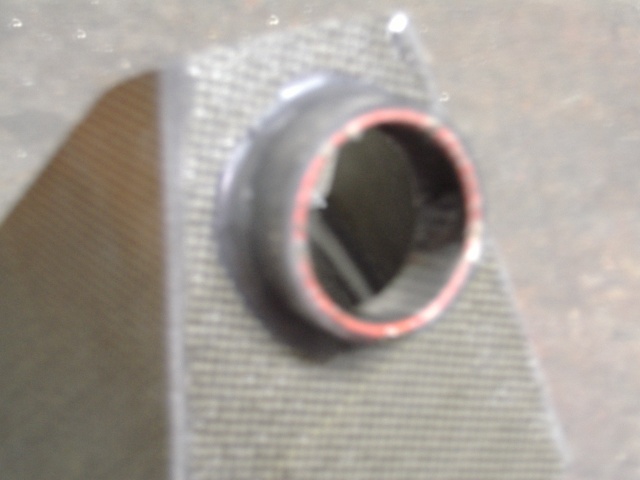

Le practicamos unos taladros:
Se pega la toma del carburador:
Y este es el resultado:

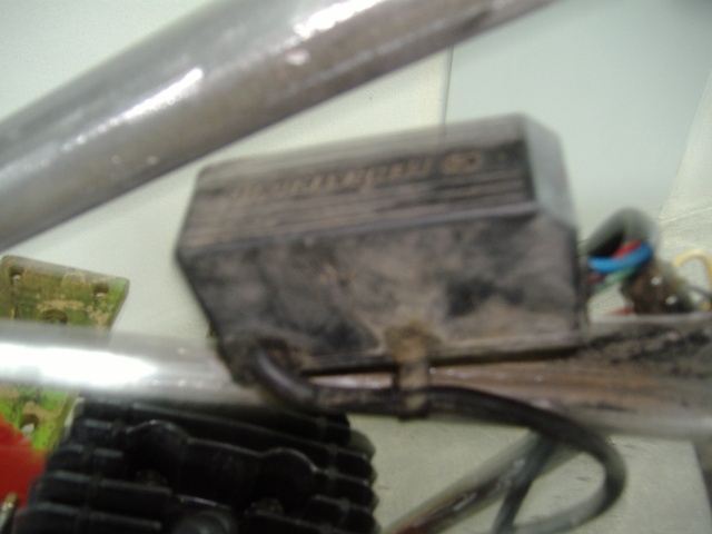

Ahora vamos con la electrónica, un poquito de gestión Femsa para el encendido:
