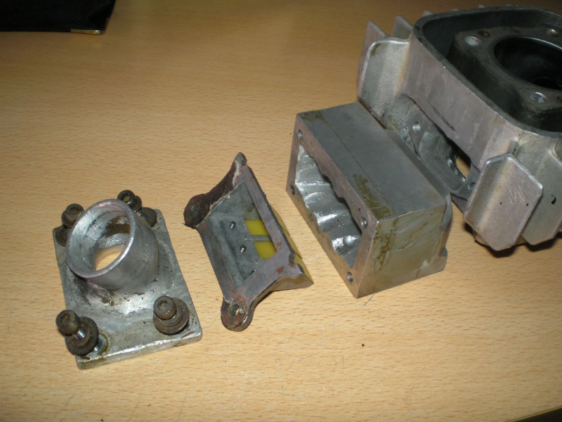

Y ahora las láminas. Fotillo sacada del foro Puch avelló sobre una vieja conocida de este foro
Eso que veis amarillo es la lámina propiamente dicha. Como bien ha dicho Bing permite en función de la deformación que pueda tener el tiempo de admisión.
El principio es que al subir el pistón provoca una depresión en el carter que hace que la lámina se abra y entre la mezcla. Al volver a bajar el pistón se crea una sobrepresión en el carter que hace que la lámina vuelva a su posición inicial impidiendo que la mezcla vuelva al carburador y favoreciendo que pase al cilindro por las lumbreras.
Por eso si las láminas no están en buen estado no cierran bien y disminuye el rendimiento del motor.
Espero que me haya explicado bien, la verdad es que me cuesta.

luego; laminas es mejor mas vueltas y sobre todo regulas con las laminas mil cosas, obtiene mas potencia que el anterior
por ultimo el válvula rotativa, que puede girar a altisimas revoluciones, y a igual cilindrada que el piston port y laminas da mas caballos.
Alguna duda mas la explico si necesitáis, dejando de lado cual es mas suave, mas cómodo de usar o mas económico en fabricar.
