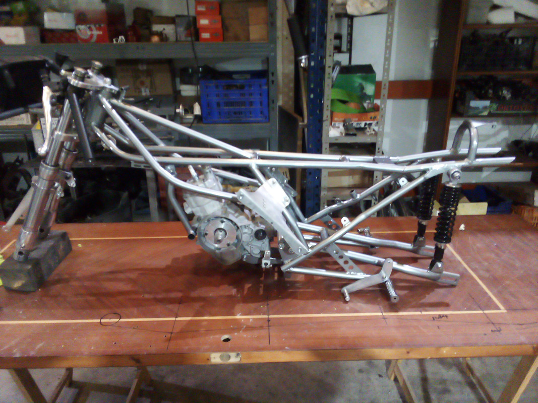

Un nuevo proyecto acaba de nacer, en esta ocasión se trata de una copia de la Derbi de A. Nieto campeona del mundo del año 1.972.
Se está intentando hacerla lo mas fiel posible a la original y para ello se han tenido que fabricar gran parte de las piezas especialmente para ella. Exceptuando el motor que realmente es imposible de conseguir a no ser que fabriques uno adrede replica del original tal y como ha hecho el colega forero T54 . Para está ocasión se ha recurrido a un motor Derbi Euro2 con refrigeración liquida y encendido por pik up.

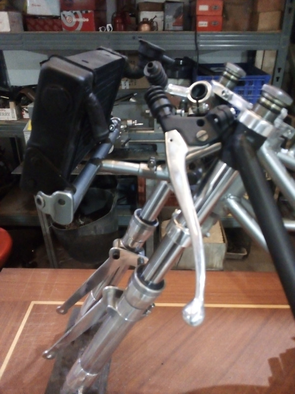

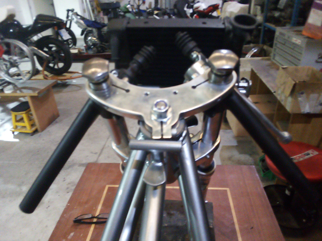

La dirección se ha fabricado artesanalmente, tanto horquilla como tijas.
IMG-20230906-083533
IMG-20230906-083557
Semi manillares y manetas de fabricación propia.

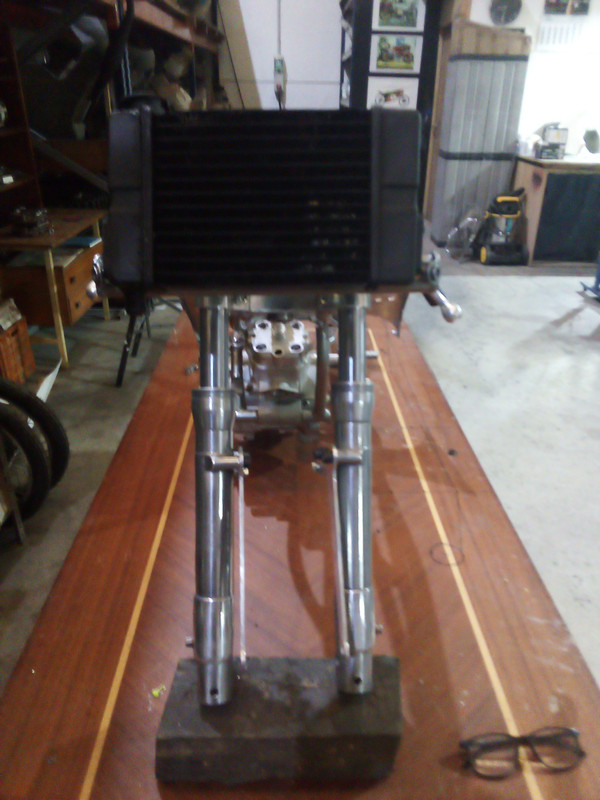

IMG-20230906-083446
Pequeño radiador a medida.

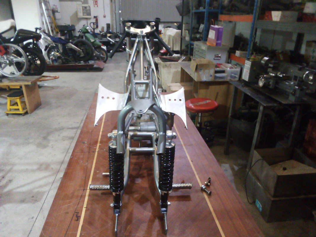

IMG-20230906-083428
Soportes laterales del carenado y reposa rodillas del piloto.

El proyecto sigue avanzando.
IMG-20230921-082231
Instalando el pik up.
