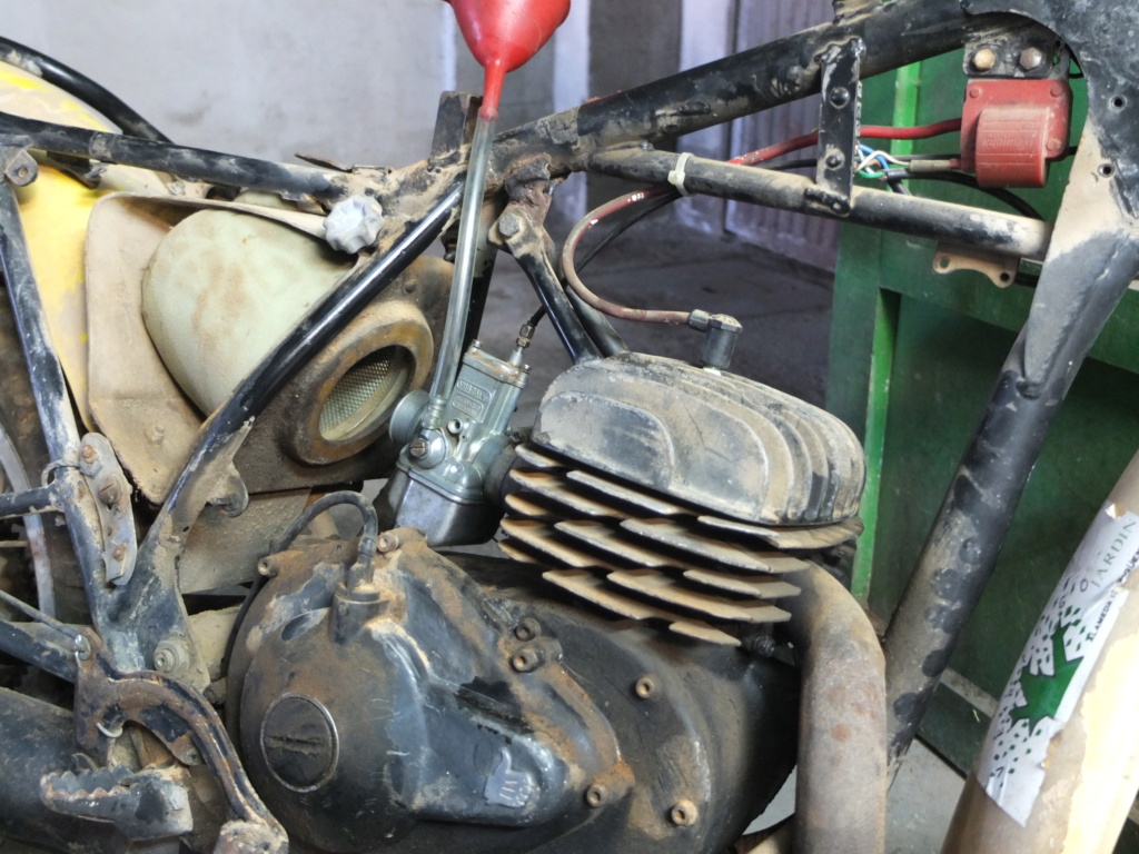

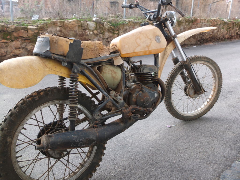

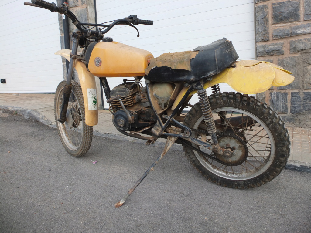

Os presento a mi Fronterita 74 recien rescatada,esta bastante completa salvo las tapas laterales.
Lo primero limpiar carburador y haber si arranca...,compresion tiene mucha.
El carburador es un dellortho 26,por lo que he visto no es original y la aleta trasera tampoco(mira que es rara)
Bueno haber que os parece....

Felicidades Roa por tu nueva adquisición, un modelo de Bultaco bastante escaso, creo recordar que fue el ultimo modelo de la marca que salió a la venta , ya cuando Bultaco estaba dirigida por la cooperativa de trabajadores, le falta alguna cosa pero creo que no será demasiado complicado de encontrar , mi consejo es que dejes el carburador Dell'Orto que trae, bastante mejor que el Bing que traía de origen, además con este carburador también gastara algo menos que con el suyo, ten en cuenta que poner un Dell'Orto era una mejora que solo lo hacían en la época los pocos chavales que se lo podían permitir, era un articulo de lujo en aquellos momentos.
Si no me equivoco monta ya el motor de las Streaker blancas que era la ultima evolución del bloque de toda la vida, ya con trasmisión por engranajes en vez de cadena, no destacaba por sus prestaciones en su cilindrada de 74 frente a la competencia pero tampoco lo pretendía, rectificar a 125 era casi obligado en su momento y bastante recomendable si la quieres usar una vez la tengas lista.
Esta moto se diseño aprovechando lo que quedaba en fabrica y intentando que costara lo menos posible de fabricar, era una moto sencilla comparada con la competencia ,Montesa H6-H7, Rieju MR 80, Derbi TT8 Extra , etc, etc, como salió cuando Bultaco estaba ya en las ultimas se vendió poco y son difíciles de ver, ese es precisamente su mayor valor, a mi es un modelo que me gusta pero que creo que salió tarde al mercado, disfrútala con salud y felicidades otra vez por tu nueva compra.

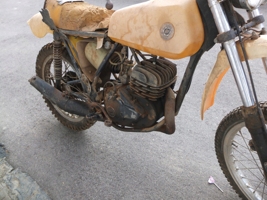

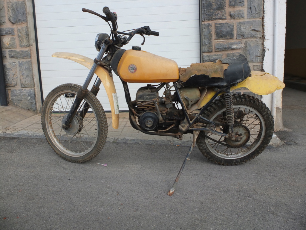

Al final no me he podido aguantar y he estado esta mañana enredando con la fronterita,limpieza de carburador(que buena falta le hacia),comprobar si hay chispa.....y a la cuarta patada ¡estaba en marcha!,redondea bastante bien y no se oyen cosas raras.Y todo esto a pesar que la bujia no aprieta casi en la culata,esta pasada de rosca.
En fin estoy muy contento con la Bultaco....
