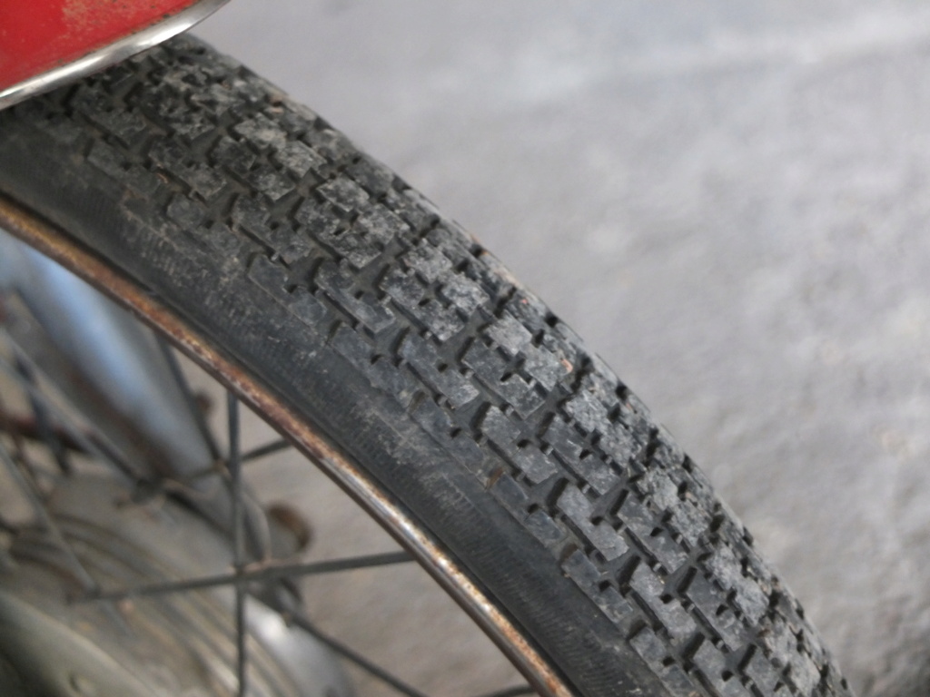

La cubierta delantera ¿creeis que es la original de fabrica?

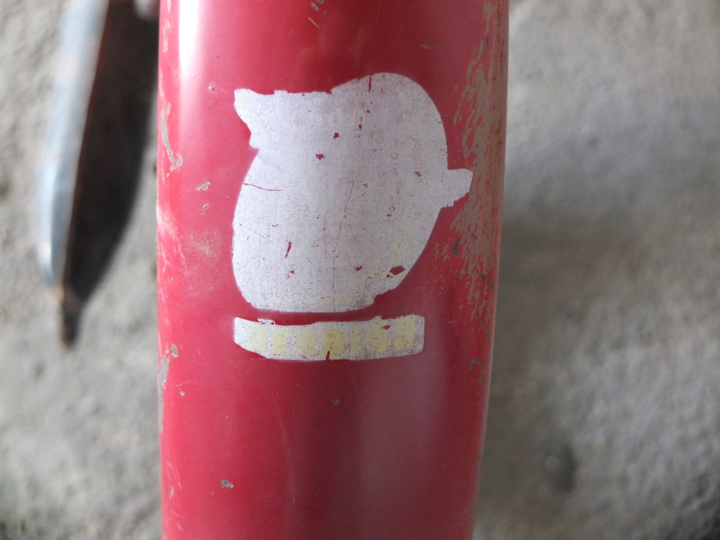

Tambien tiene restos de una pegatina en la aleta trasera que puede leerse Derbi 49 ¿sabeis como era?

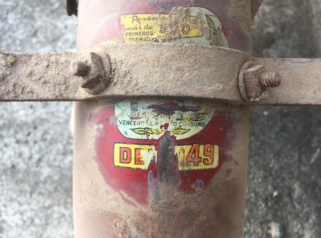

Te mando una foto de la pegatina para que te hagas una idea aunque no es muy buena, a ver si puedo hacer alguna mas.

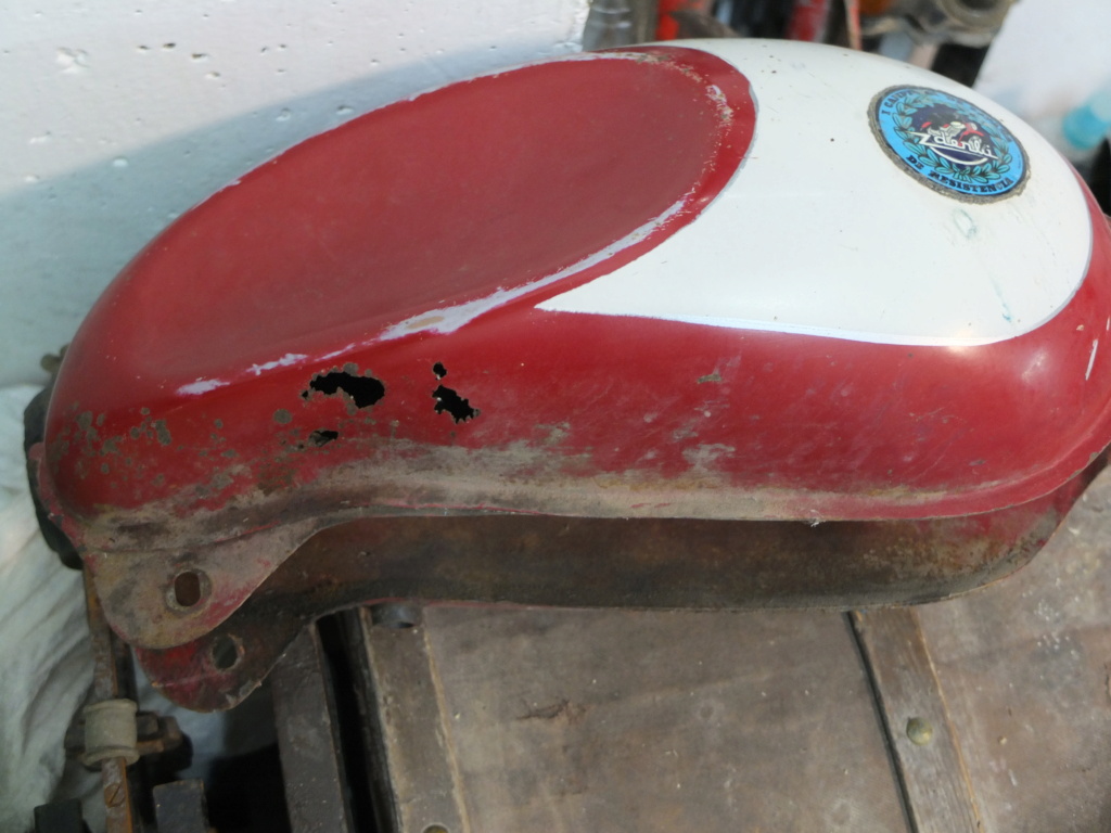

El deposito esta destrozado.....https://www.amoticos.org/users/1813/58/16/65/smiles/684493.gif
![Derbi - Derbi Paleta 49 1966 Dscf7018](https://i.servimg.com/u/f36/20/47/91/04/dscf7018.jpg)
Seguramente le entro agua dentro,esta totalmente inservible,asi que a buscar otro.
Si alguien sabe de alguno en buen estado y con pintura original decente ...
Mi idea es dejar la moto con su pintura de fabrica,esta mejor de lo que parecia,solo un poco comida por el sol pero nada que no se pueda recuperar con un buen pulido.

Antes de buscar otro, probaría si se puede solucionar con un tratamiento de resina epoxi.... cinta americana o alguna otra historia por fuera y dar el baño. Secar y quitar cinta. Una capa gruesa de resina es rigida y pintable. Asi de paso evitas el oxido que pueda tener dentro.

Opino igual que Isimoto, el kit de resina de Feroca no es muy caro y te libras del oxido y de los agujeros.
Pero tapa los agujeros con cinta de aluminio y luego al quitarla, ten mucho cuidado no te lleves toda la pintura.

Si si,tambien lo tengo en cuenta,si no encuentro el deposito idoneo lo hare con resina.

Ese deposito con un poco de trabajo parece recuperable, yo antes de dar resina ( que habría que dársela si o si) miraría de reparar esos agujeros, un buen planchista que conozca su oficio lo podría hacer sin demasiados problemas, otra manera de repararlo seria con fibra de vidrio, tapar el agujero con fibra desde fuera y una vez bien seca la fibra aplicar el tratamiento interior, repintar la zona donde se aplico la fibra y listo.

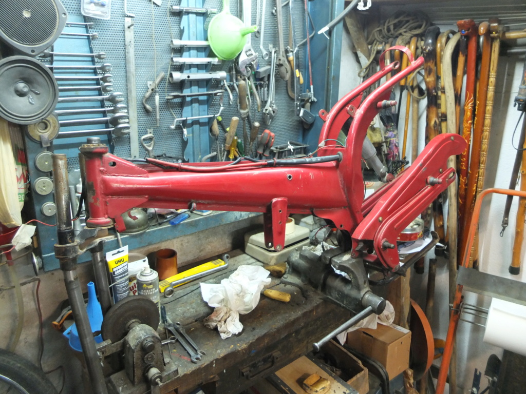

Seguimos con los avances,el motor esta desmontado a la espera de sacar el piñon del cigueñal y ponerle rodamientos y retenes nuevos.

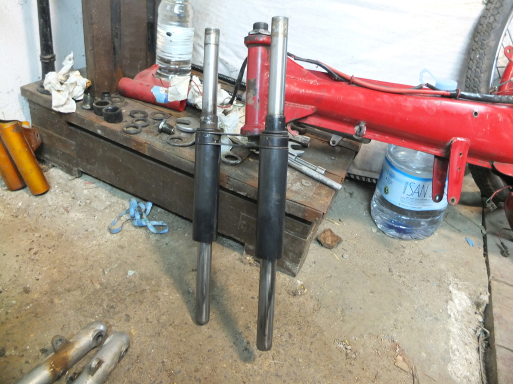

Tambien tiene ya las barras de la Antorcha(las tijas de la Antorcha son 70mm mas anchas que las de la Paleta),y estoy esperando que llegue la tija y montar ya toda la delantera.
