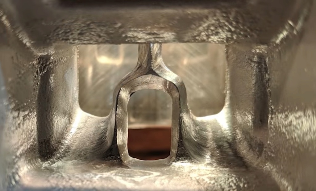

Cuando tenía el motor fuera levanté culata para ver como estaba la cabeza del pistón, pues ya que..
levanté cilindro y al ver que todo estaba bien cogí la dremel y le hice la admisión afilada para que el aire se frenara lo menos posible al entrar al motor, no quise recortar faldas del pistón ni nada por el estilo porque ya es meterse en palabras mayores, quité la carbonilla de la cabeza del pistón, quité tambien la de la culata y montando juntas nuevas lo cerré todo a su par de apriete recomendado por el fabricante

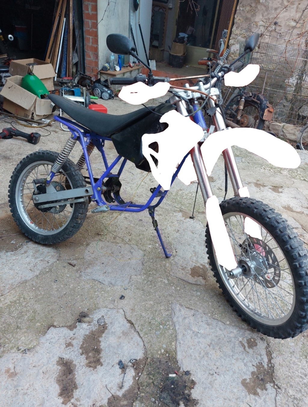

Hola Gonzalo, si jeje también tengo pensado algo para el basculante, pero no solo es eso, es mas bestia, quiero montar un basculante procendente de una Derbi senda o drd(no estoy seguro), adaptar el monoamortiguador de gas, poner pinza y disco trasero y un kit supermotard, ahora mismo tengo el chasis pelado y lijado, a falta de aparejar y pintar, lo más llamativo de esta moto posiblemente es que va a ir pintada en el azul eléctrico que llevan los BMW m4, junto con las llantas en ese color también, los plásticos en negro (el colín es de KTM 2009) Respecto a que el basculante se ve pequeño... lo que más contrasta es el chasis, pues las vigas del chasis casi parecen como los radios de la rueda delantera jeje, como se que en estos foros gustan mas las restauraciones fieles, igual hago uno de como fue la restauración de mi Derbi diablo, que esa está completamente restaurada igual que original
la idea es que quede algo así, perdón por la mala calidad pero no pude rellenar los plásticos bien puesto que soy principiante del photoshop
