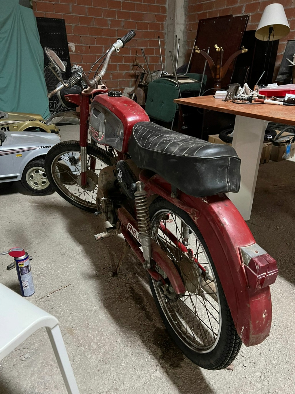

Pues aquí os paso fotos del día de la recogida de la misma.
La moto estaba al aire libre pero bajo techo.

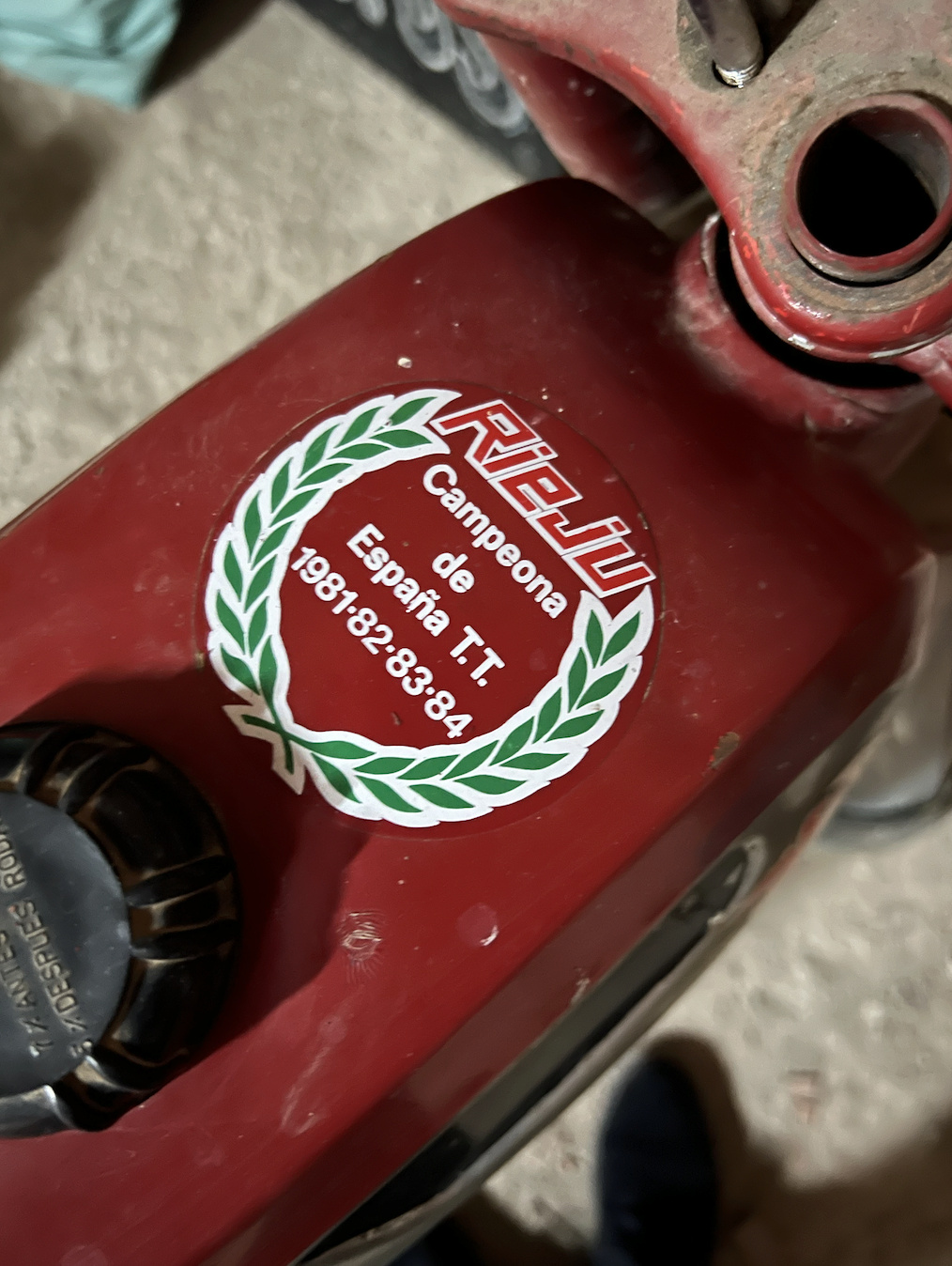

A simple vista hay cosas que no me cuadran con respecto al modelo original, como es el depósito.
Claramente no es el suyo porque lleva una pegatina de campeonatos del 84 o 85.... por lo que imagino que el depósito es de una Comfort.
¿Alguien me puede pasar una foto del depósito que le corresponde?

No es propiamente la documentación de la moto (no había que llevarla para circular ni justificaba la propiedad), pero sí que el vehículo cumplía la OMI de 1965 que permitía comercializarlo como ciclomotor.
El depósito es el suyo, con sus cachas cromadas, corresponde al modelo Super-Lujo o Extra-Lujo:
Restauración Rieju P3C - 1973 - Murcia 1972_r10
1972 Rieju 49 SUPER LUJO

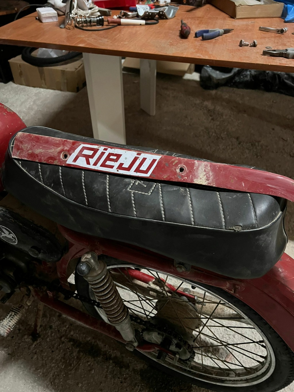

El anterior dueño debía ser aficionado a los adhesivos, pues además del que comentas puso en los laterales los del caballo alado, corresponden a una generación inmediatamente posterior (Confort 402 y 404, GT / TT 404, etc.).
Lo que no me parece suyo es el guardabarros delantero. El modelo Extra-Lujo (¡lujo ya a nivel asiático!) lo llevaba cromado:
Restauración Rieju P3C - 1973 - Murcia 1973_r11
1973 Rieju RURAL Y EXTRA LUJO
Pero por su forma, faldilla y anclaje creo que el tuyo es de Mobylette Campera.
Un modelo muy duro y sin complicaciones mecánicas, ideal para disfrutar de una restauración. Ánimo con tu P3 o familiarmente "Petra".

Me agrada saber que el depósito puede ser original.
Viendo las ilustraciones que habéis publicado, me cuadra lo que indicas que hayan colocado adhesivos que no le corresponden en los laterales y también arriba.
Ahora os paso una foto de detalle que he echado hoy al respecto.
