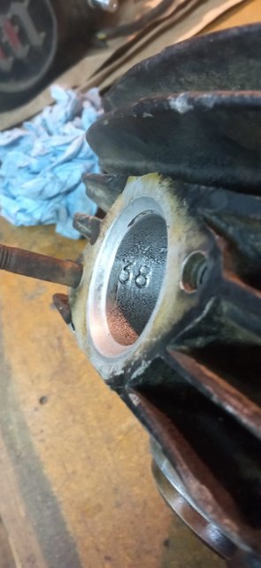

Os pongo hoy unas fotos del desmontaje de la moto...
![Montesa Enduro 125 H (By JOROK) 00003](https://i.postimg.cc/NMXv0jV3/00003.jpg)
![Montesa Enduro 125 H (By JOROK) 00004](https://i.postimg.cc/jdc029gS/00004.jpg)
![Montesa Enduro 125 H (By JOROK) 00006](https://i.postimg.cc/CKW99V1m/00006.jpg)
![Montesa Enduro 125 H (By JOROK) 00007-1](https://i.postimg.cc/wMzZTcDN/00007-1.jpg)
![Montesa Enduro 125 H (By JOROK) 00007](https://i.postimg.cc/XNKt1m0k/00007.jpg)

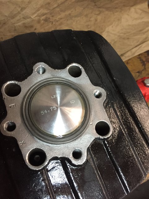

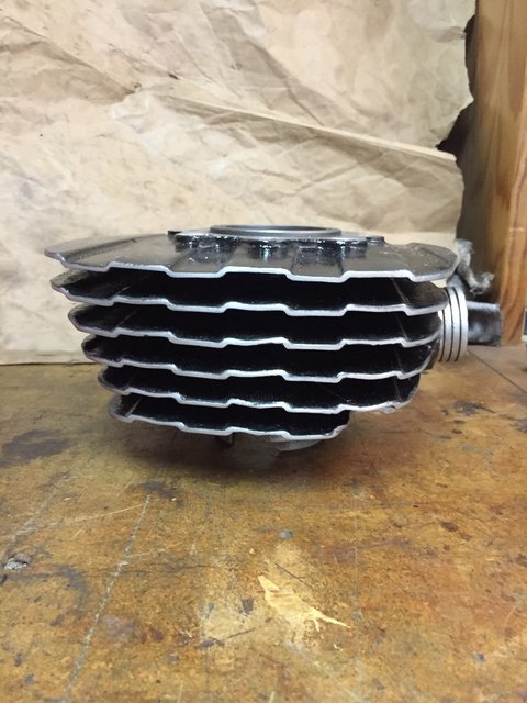

En esta última foto podeis ver el cilindro que traía montado esta moto y en el que hemos "encontrado" un número,solo uno, en la tobera de escape.En algún sitio había leído que los cilindros de Cappra traían dos números ahí troquelados.En este como os comento solo vimos uno.Posteriormente nos llegó un cilindro que vendían como de Cappra en USA y... ¡bingo!, este cilindro SI traía dos números troquelados en la tobera de escape, los números son 38, que son los que identifican a la Cappra 125

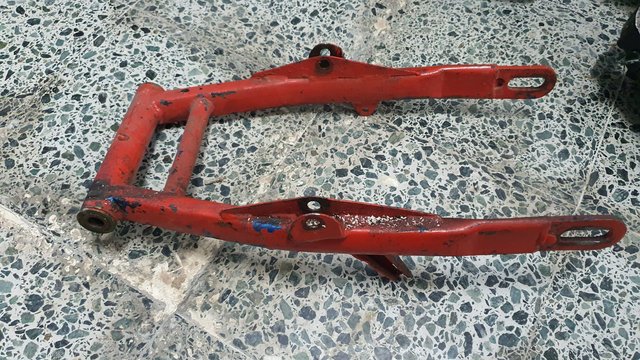

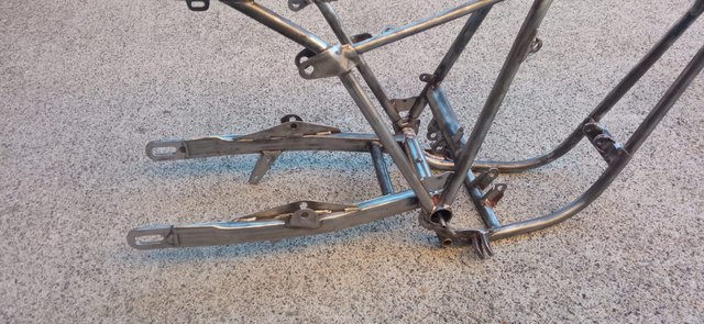

Así hemos dejado chasis y basculante (después de repasar soldaduras y eliminar "apéndices" raros) para dar su imprimación.
Todo decapado "a mano", con disco de alambre en el taladro (muuuuchos discos) y después repasadito con el estropajo verde...

A mi tambien me gusta decaparlas y preparar para pintar haciendolo asi, aunque he de decir que cuesta mucho mas que llevandolo a chorrear. Lo bueno que tiene es que lo puede hacer uno mismo y si tardas algo de tiempo en imprimar y pintar pues no pasa nada, cosa que si lo haces chorreandolo te ves obligado a imprimar y pintar el mismo dia que te lo entregan o si no se oxida muy rapidamente.

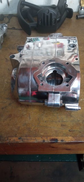

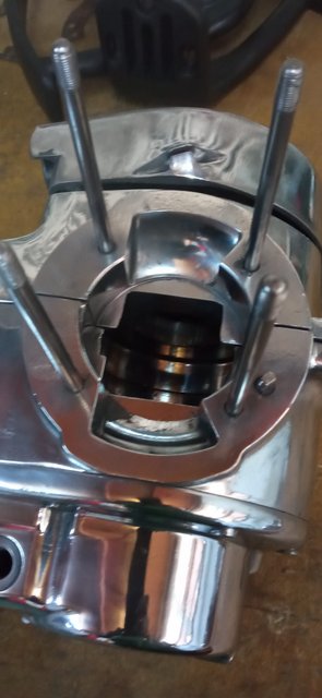

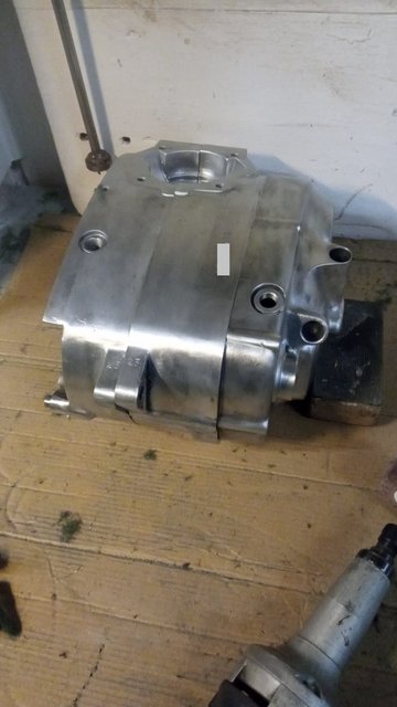

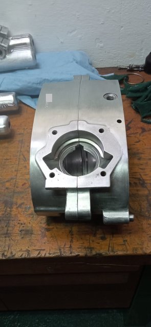

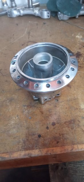

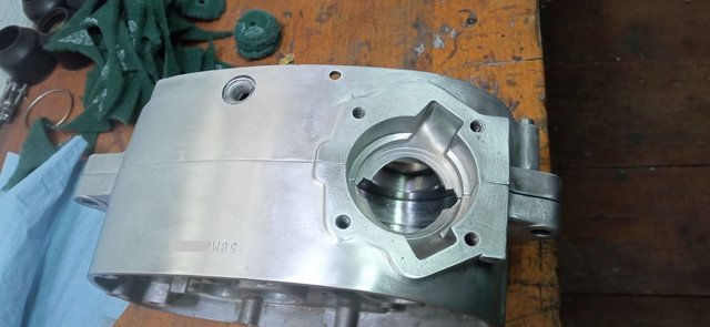

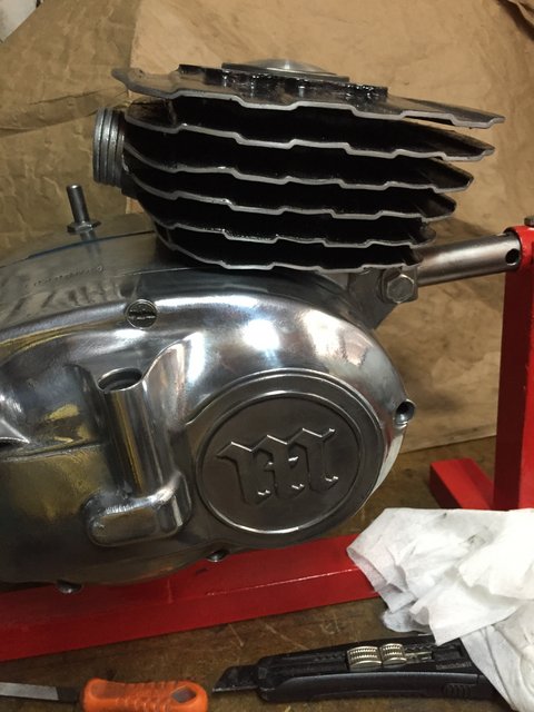

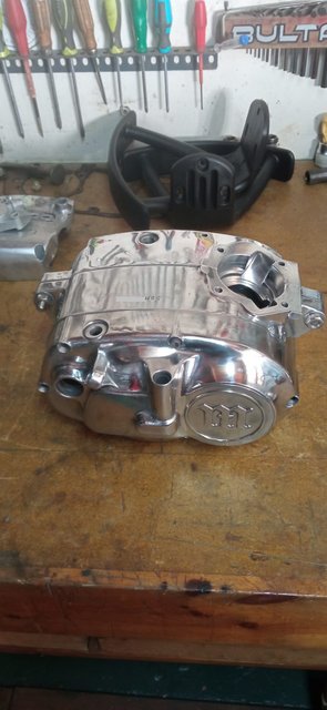

Os muestro el trabajo de pulido llevado a cabo, tanto en bloque motor como en llantas y bujes.
Antes del pulido definitivo...
![Montesa Enduro 125 H (By JOROK) 000012](https://i.postimg.cc/SQvmLz6J/000012.jpg)
![Montesa Enduro 125 H (By JOROK) 000013](https://i.postimg.cc/Nj1YwJWH/000013.jpg)
![Montesa Enduro 125 H (By JOROK) 000014](https://i.postimg.cc/D09V9L66/000014.jpg)
![Montesa Enduro 125 H (By JOROK) 000015](https://i.postimg.cc/SjF5TqQt/000015.jpg)
Y ahora ya pulido...
![Montesa Enduro 125 H (By JOROK) 000016](https://i.postimg.cc/xjz9R1t5/000016.jpg)
![Montesa Enduro 125 H (By JOROK) 000017](https://i.postimg.cc/4N1kL7t6/000017.jpg)
![Montesa Enduro 125 H (By JOROK) 000018](https://i.postimg.cc/1zfk3vdB/000018.jpg)
En esta última ,por hoy, podeis ver también el buje trasero y parte de las llantas...
![Montesa Enduro 125 H (By JOROK) 000019](https://i.postimg.cc/FFj2zdTM/000019.jpg)

Hola, muy pero que muy buen trabajo el pulido del motor , me gustaria que pusieras fotos de los dedos de las manos, jajajaja los tienes que tener gastados por el pulido de los rincones, a quedado perfecto
Re: Montesa Enduro 125 H (By JOROK)
Esta quedando genial Jorok, yo también estoy pensando en pulir a espejo el motor de una de las dos cronos en vez de pintarlo de negro.
Por lo que veo la estás haciendo un poco a tu gusto en vez de original 100 x100, así será tu moto no un clon más

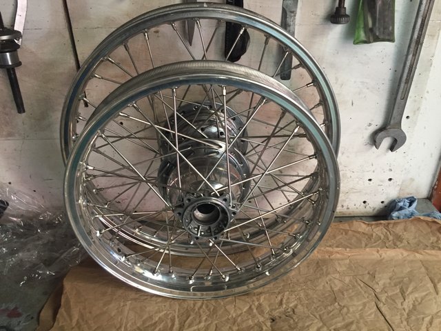

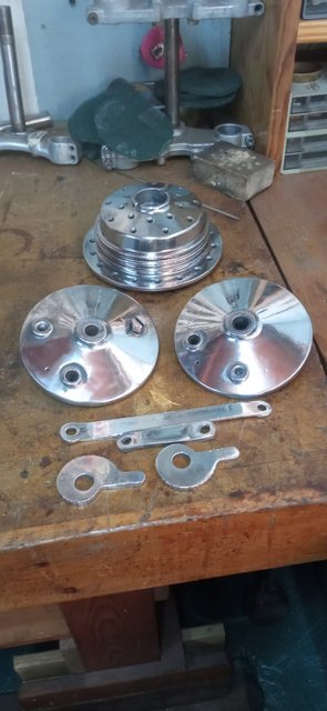

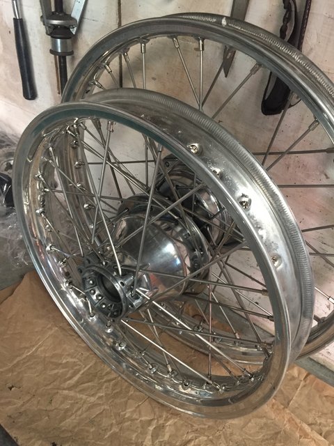

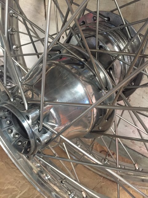

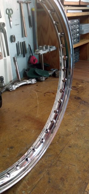

Hoy os muestro las llantas,porta zapatas y bujes de esta motillo...
![Montesa Enduro 125 H (By JOROK) A](https://i.postimg.cc/XYbB45KY/A.jpg)
![Montesa Enduro 125 H (By JOROK) B](https://i.postimg.cc/Ls0sYgPf/B.jpg)
![Montesa Enduro 125 H (By JOROK) C](https://i.postimg.cc/FHTr8kDq/C.jpg)
![Montesa Enduro 125 H (By JOROK) D](https://i.postimg.cc/xccWW8dD/D.jpg)
![Montesa Enduro 125 H (By JOROK) E](https://i.postimg.cc/KvZybvky/E.jpg)
![Montesa Enduro 125 H (By JOROK) F](https://i.postimg.cc/N023DKVR/F.jpg)
![Montesa Enduro 125 H (By JOROK) G](https://i.postimg.cc/Bb4RJMvC/G.jpg)
![Montesa Enduro 125 H (By JOROK) H](https://i.postimg.cc/mgtJZcTK/H.jpg)
Estas ruedas irán radiadas con radios de inox...
Hola Gonzalo.
Tanto el pulido de las piezas de esta moto como las que veais de la Bultaco, es trabajo de mi amigo Javier,amigo de la infancia y dueño (y señor) tanto de esta Enduro H como de la Cappra 125 que irá después de esta si el tiempo lo permite.
Yo hace tiempo que decidí dejar de pulir el aluminio y me "conformo" con dejarlo mas matizado, pero como mi colega se ofreció...
A él esta versión le gusta así, toda pulidita, en la Cappra el motor pienso que irá pintado, pero seguro que alguna otra cosa si cambiaremos...![:cafy:](/users/1813/58/16/65/smiles/479401.gif)

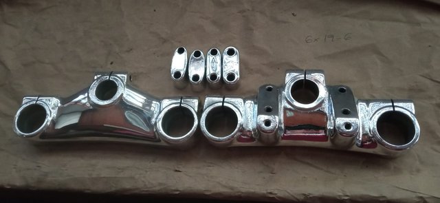

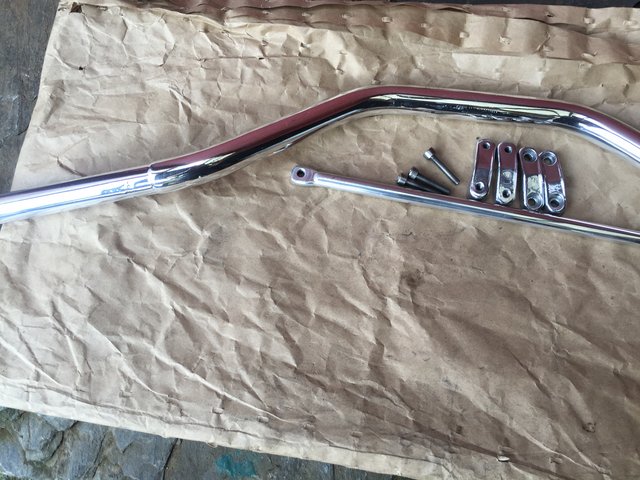

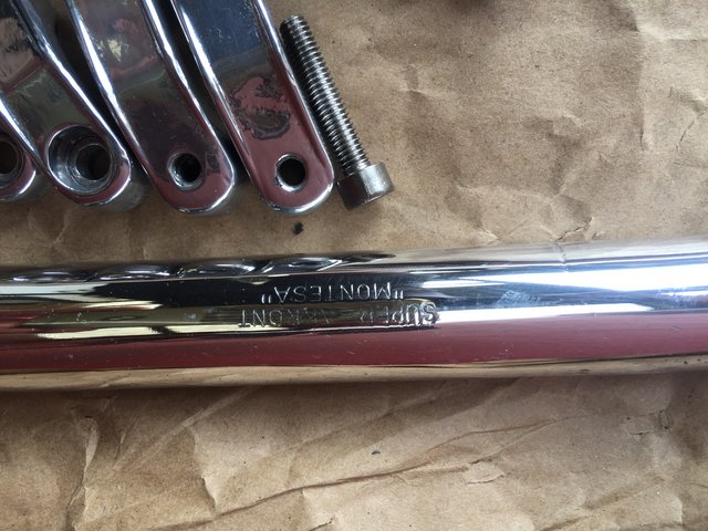

Hoy le ha tocado al manillar...
mirad...
![Montesa Enduro 125 H (By JOROK) IMG-6835](https://i.postimg.cc/k5c1C0LR/IMG-6835.jpg)
![Montesa Enduro 125 H (By JOROK) IMG-6836](https://i.postimg.cc/HWKST4vz/IMG-6836.jpg)
![Montesa Enduro 125 H (By JOROK) IMG-6837](https://i.postimg.cc/Z5mXhx0g/IMG-6837.jpg)
![Montesa Enduro 125 H (By JOROK) IMG-6844](https://i.postimg.cc/FFJ6dBL8/IMG-6844.jpg)
mirad...

Bueno, pues ahora os enseño el manillar que veis en la foto, es el original de hierro que traía esta moto y mirad, mirad como lo ha dejado
Aqui comenzando el trabajo, una lijadita después de pasar el cepillo de alambre...
![Montesa Enduro 125 H (By JOROK) 001](https://i.postimg.cc/RVrjtYB7/001.jpg)
![Montesa Enduro 125 H (By JOROK) 004](https://i.postimg.cc/ZnzVW1d0/004.jpg)
en estas de ahora ya pulidito con sus "pastas" y discos correspondientes...
![Montesa Enduro 125 H (By JOROK) 006](https://i.postimg.cc/tgV3FBy6/006.jpg)
![Montesa Enduro 125 H (By JOROK) 007](https://i.postimg.cc/pVBDQhNs/007.jpg)
Ahora podeis ver los dos y comparar "brillos", el de aluminio sin barra de refuerzo y el de hierro (con ella) y sin darle el barniz protector...
![Montesa Enduro 125 H (By JOROK) IMG-7151](https://i.postimg.cc/Gh5TzvXx/IMG-7151.jpg)
free photo hosting
![Montesa Enduro 125 H (By JOROK) IMG-7155](https://i.postimg.cc/hjsfmmJx/IMG-7155.jpg)
![Montesa Enduro 125 H (By JOROK) IMG-7157](https://i.postimg.cc/BbvtBvDz/IMG-7157.jpg)
El manillar de acero está PULIDO, NO cromado aunque lo perezca...
![Montesa Enduro 125 H (By JOROK) 00002](https://i.postimg.cc/6pJ174CY/00002.jpg)
![Montesa Enduro 125 H (By JOROK) IMG-7153](https://i.postimg.cc/vmW1Qkb0/IMG-7153.jpg)

Vamos con unas ditribuciones de cilindros Cappra y Enduro y a ver si entre todos conseguimos una buena documentación y datos sobre ellos.
Esto es lo que hemos podido "comparar":
Estos son los croquis de las distribuciones que he sacado de tres cilindros 125cc que tenemos en el garaje.
En este que os muestro ahora y que casi podemos afirmar que es de ENDURO, podéis apreciar que la lumbrera de escape se encuentra a 32mm del borde superior de la camisa.
Según lo que me ha dicho alguien que sabe bastante más que yo de esto, se supone que al estar la lumbrera "tan abajo", se consiguen mas bajos en el motor de ahí que pensemos que es de ENDURO.Además de eso en la salida de la lumbrera de escape no conseguimos ver número alguno. Lumbrera de admisión más pequeña que los otros cilindros ( en teoría de Cappra).
![Montesa Enduro 125 H (By JOROK) ENDURO](https://i.postimg.cc/hjJYCwBY/ENDURO.jpg)
Este otro desarrollo (38 rectificado) se corresponde con un cilindro al que en la tobera de escape pudimos ver un solo número; un 3 creo recordar.
En este cilindro podéis ver que la lumbrera de escape ya se encuentra algo más cerca del borde de la camisa,a 28mm.Puede parecer poca diferencia, pero por lo visto se nota bastante.Lumbrera de admisión más grande que en enduro y manteniendo el "tabique" central.
![Montesa Enduro 125 H (By JOROK) 38-RECTIFICADO](https://i.postimg.cc/gJ6MyZyF/38-RECTIFICADO.jpg)
Y ya por último el que casi podemos afirmar que es auténtico de Cappra (USA) .
Este cilindro vino de Estados Unidos (al igual que otros cárteres y cambio que trajimos ) tiene, en la tobera de escape perfectamente marcado el numero 38 que se corresponde con el modelo Cappra 125.
Este cilindro viene sin "tabique" en la tobera de admisión (posiblemente se lo hayan sacado??)y la forma de la tobera es diferente tanto al de la Enduro como al del otro ("bautizado" 38 rectificado).
Bueno, esto es lo que yo puedo aportar (bastante poco por cierto) en relación a los cilindros 125cc Cappra y-o enduro.
![Montesa Enduro 125 H (By JOROK) USA](https://i.postimg.cc/c4Tcnhqt/USA.jpg)
En estas otras dos fotos podreis ver una comparativa de un cilindro "bautizado Enduro" superpuesto sobre el "38 rectificado" y sobre el "USA"
![Montesa Enduro 125 H (By JOROK) ENDURO-SOBRE-RECTF](https://i.postimg.cc/hPwf6QT3/ENDURO-SOBRE-RECTF.jpg)
![Montesa Enduro 125 H (By JOROK) ENDURO-SOBRE-USA](https://i.postimg.cc/4yyxFXdg/ENDURO-SOBRE-USA.jpg)
En unos cárteres ( 38 M) que hemos traído (también de estados unidos) para montar una Cappra VB, nos vino un detalle que desconocíamos .
En muchas ocasiones se ha comentado que la Enduro 125 H montaba el mismo motor que la Cappra con la salvedad del encendido.Pués hemos encontrado otra diferencia y NO es nimía. La corona de embrague y su piñon tienen los dientes RECTOS a diferencia del motor de la 125 H (58M) que los tiene helicoidales; os lo enseño :
![Montesa Enduro 125 H (By JOROK) IMG-7315](https://i.postimg.cc/wB9HG9fG/IMG-7315.jpg)
![Montesa Enduro 125 H (By JOROK) IMG-7316](https://i.postimg.cc/0rg1dvKZ/IMG-7316.jpg)
![Montesa Enduro 125 H (By JOROK) IMG-7317](https://i.postimg.cc/76dZcpTJ/IMG-7317.jpg)
Si veis o leeis o creeis que algo no está como debe o podeis aportar algo mas sobre el tema....¡ adelante!, no os corteis.

Hoy os enseño la llantas radiadas ( con inox) y aparaguadas a falta del centrado "profesional"...
![Montesa Enduro 125 H (By JOROK) IMG-7567](https://i.postimg.cc/yxHr5cs3/IMG-7567.jpg)
![Montesa Enduro 125 H (By JOROK) IMG-7568](https://i.postimg.cc/bNYmtzJP/IMG-7568.jpg)
![Montesa Enduro 125 H (By JOROK) IMG-7569](https://i.postimg.cc/Bv5FpKYV/IMG-7569.jpg)
Yo sigo documentando este post con los avances que él va haciendo y yo fotografío...
