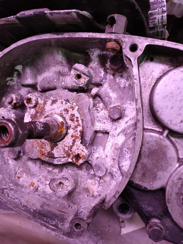

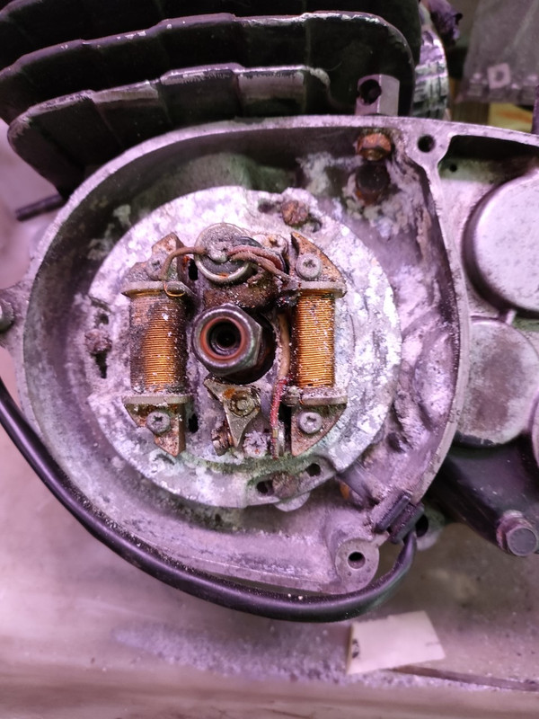

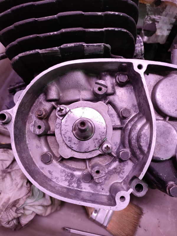

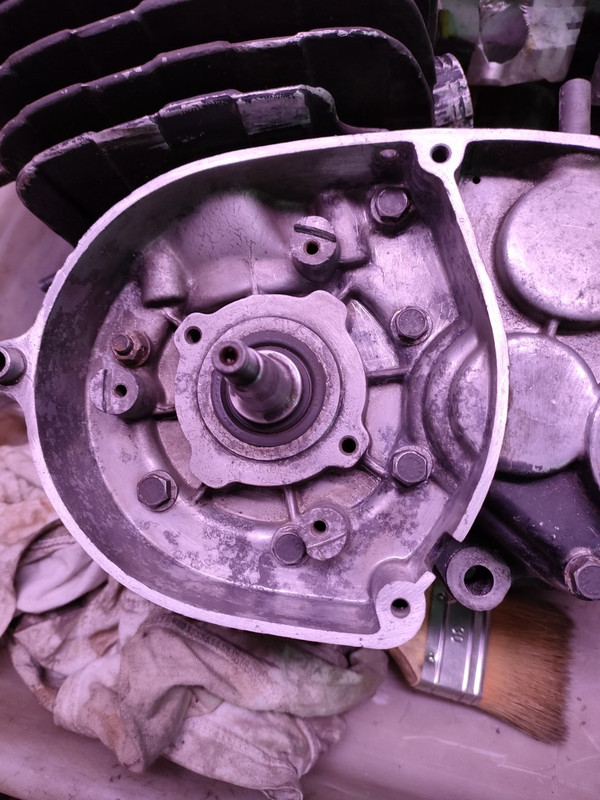

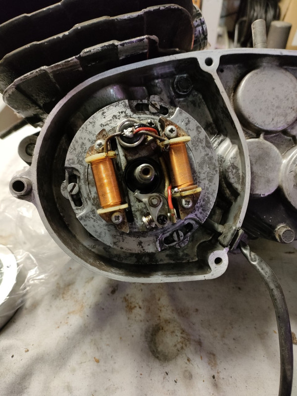

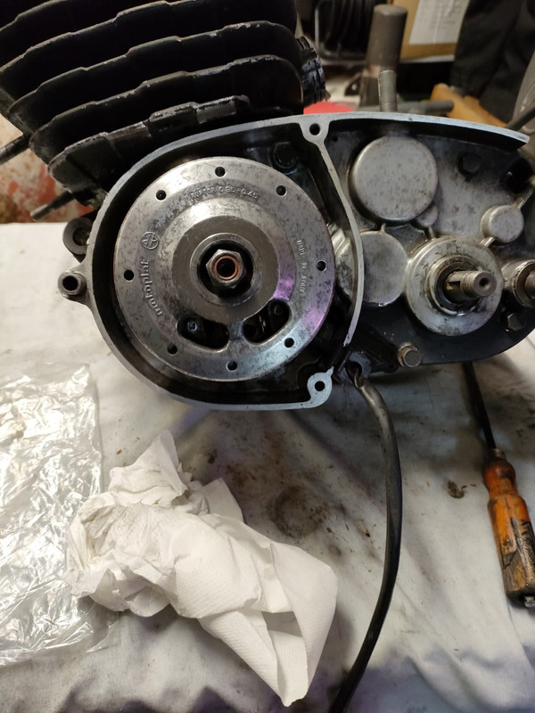

Hola a todos, el otro un compañero del foro ( también del moto club), pero sobre todo buen amigo y mejor persona , sabiendo que estoy liado con las cronos y las enduritos ( no me olvido de ellas), me paso un motor con cilindro 125, con muy buena pinta, que gira perfecto en parado y que ira directo a un chasis para probarlo.
La única pega, ( de fácil solución), salió cuando quisimos asegurarnos que encendido montaba , lleva un Motoplat con platinos, que es lo que tenia que llevar, la pega es que estaba toda la zona del encendido sulfatada, supongo que en algún momento se olvidaron de poner la junta en esa tapa y entraría algo de agua o humedad, pongo fotos del antes y el después, el material utilizado ha sido estropajo verde, algo de tela esmeril, WD 40, destornillador y unas varillas de madera con punta para llegar a los rincones pequeños, las varillas de madera son de unos pinchos de pollo que compra mi mujer, los limpio después de comerme los pinchos y me los guardo que para estos menesteres son casi el arma absoluta, jejejejeje.
enviar fotos por internet
Para proteger toda esa zona ya bien limpia una ligera rociada ,muy fina de WD 40 y a esperar el momento de colocarlo en su sitio , junto con el motor llego también su carburador Bing de 28 pendiente aun de una buena limpieza por fuera y por dentro, cuando este listo ya os pondré fotos.
Esto es todo de momento, por cierto la parte sulfatada no es responsabilidad del amigo que me lo ha pasado, a el ya le llego así y no lo vimos hasta sacar la tapa, aprovecho otra vez para darle las gracias de todo corazón.
