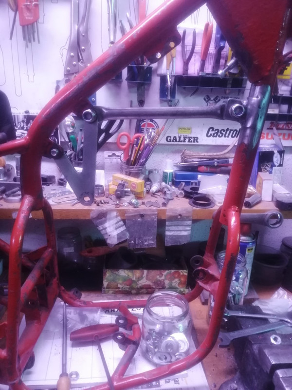

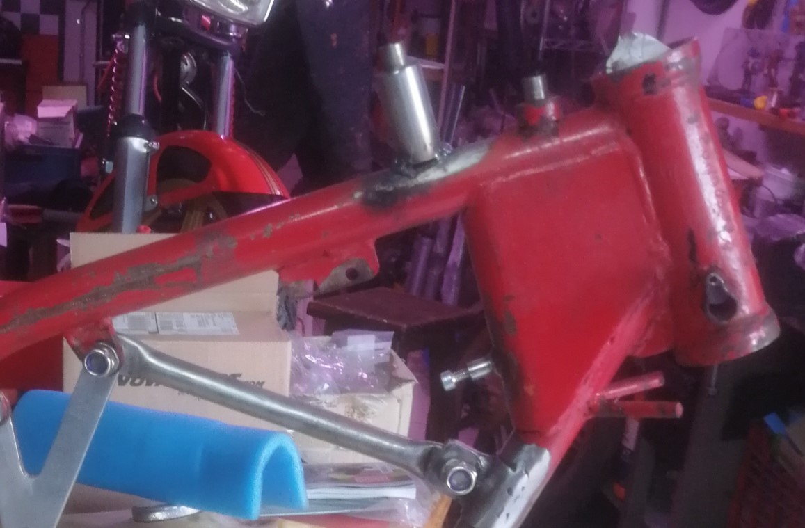

Una vez decidido el proyecto lo primero fue poner el chasis a punto, algunos soportes habían desaparecido y se tuvieron que reponer, el soporte de la bocina, el de la goma que sujeta el deposito por detrás, las orejas que sujetan el sillín al sub-chasis, poner un refuerzo del chasis tal y como recomendaba Montesa en la época ( para competición) y un nuevo punto de sujeción del deposito, ya que el que se tiene que poner no tiene nada que ver con el original.
Ahora este soporte destaca mucho sobre el chasis ; es una copia del que ponía Trueba en su momento, una vez pintado el chasis de negro y con el deposito puesto este soporte no se ve .
Para dejar el chasis listo del todo falta comprobar si hay que hacer algún soporte mas para las placas laterales ( que aun no las tengo) y para el silencioso del escape, todo a su tiempo , es un proyecto para hacer cuando tenga ratos libres entre la Derbi y las cronos.

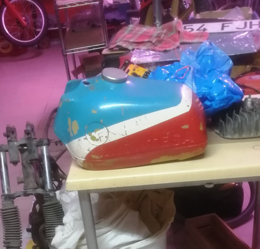

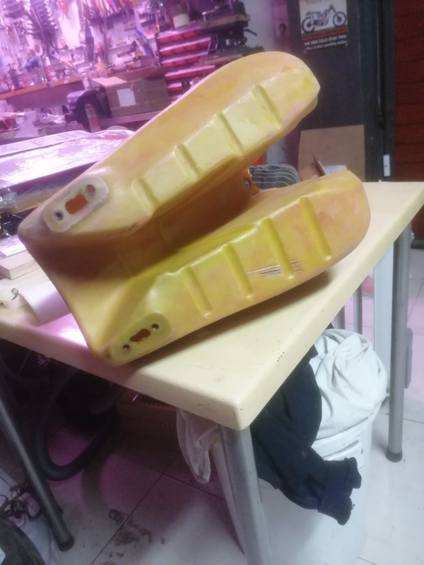

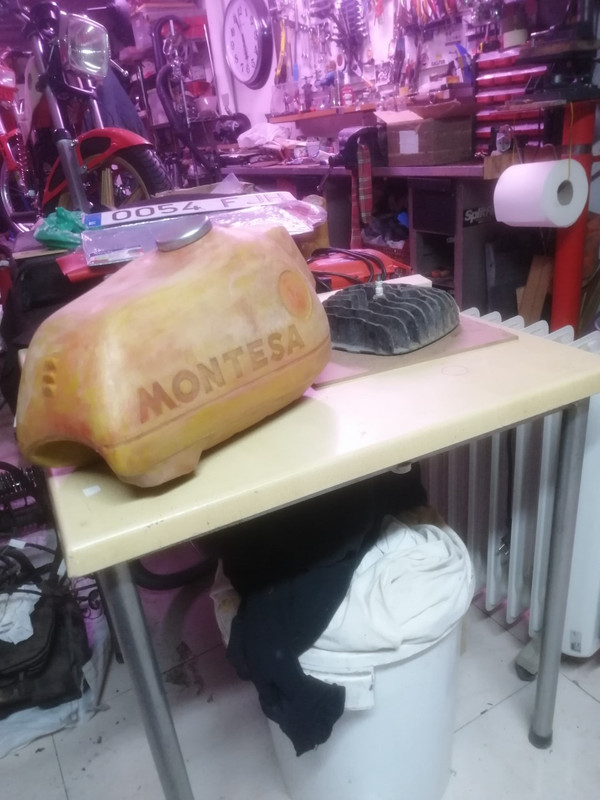

El tema del deposito merece un comentario aparte, después de mucho tiempo buscando uno, se me escaparon tres por los pelos, cuando ya me daba por vencido , de nuevo un buen amigo ,vino al rescate y me paso un deposito de cappra VF , con joroba, no era el que buscaba pero era una manera de seguir con el proyecto, la casualidad o el destino quiso que me propusieran hacer un trueque de este deposito por el que yo había estado buscando durante dos años, el único problema era que el deposito de VE había pasado por las manos de un artista grafico.
Varios días de trabajo y mil consultas conseguí un resultado no perfecto pero si aceptable, por lo menos para mi.
En esta ultima foto , ya esta el deposito presentado en el chasis con su nuevo soporte.

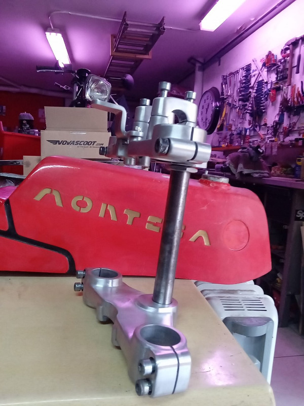

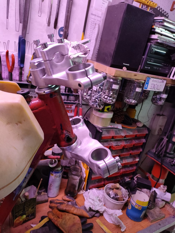

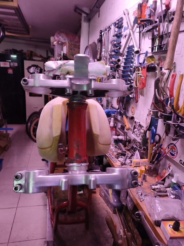

Para la suspensión delantera también tengo planes, la idea es montar una horquilla marzocchi de mucha mas calidad y algo mas de longitud que la original de Montesa, son las que montaban las ultimas Derbi senda y aquella Bultaco Lobito que con permiso de Bultaco fabrico Derbi. Incluira la rueda de 21 con freno de disco que ya montaba esta horquilla.

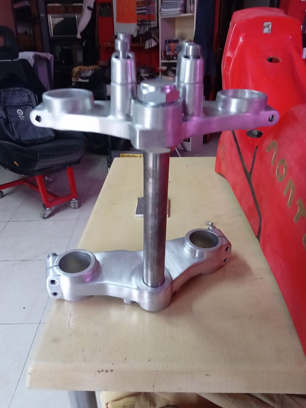

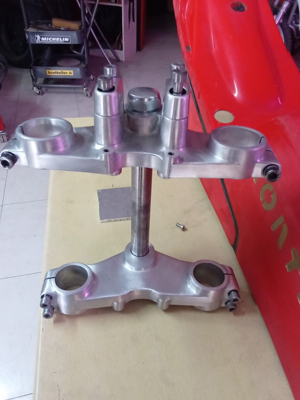

Las tijas que llegaron con esta horquilla , necesitaban un repaso, eliminar rebabas de fundición , rayas y algún que otro rastro dejado por el tiempo y unas manos no demasiado cuidadosa
Aun les falta el pulido final , pero no se lo hare hasta que llegue el momento de montarlas de manera definitiva, ya con el chasis pintado, para evitar rayas mientras hago las pruebas pertinentes, aunque pocas pruebas ya hay que hacer con ellas.
Estas tijas tienen el eje un poco mas largo para el cuello de dirección de este chasis, pero ya esta solucionado , mas adelante ya os contare como por si algún compañero le puede servir.

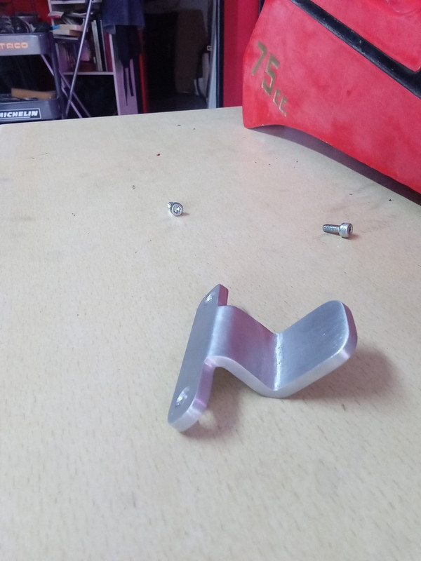

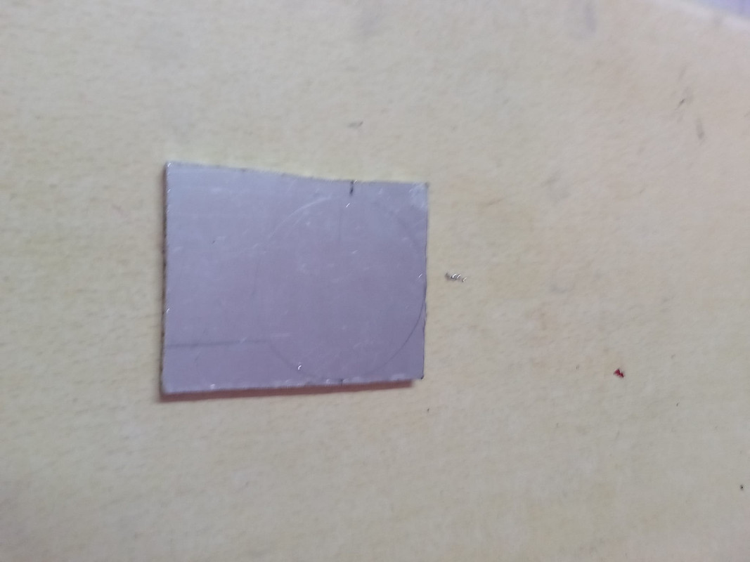

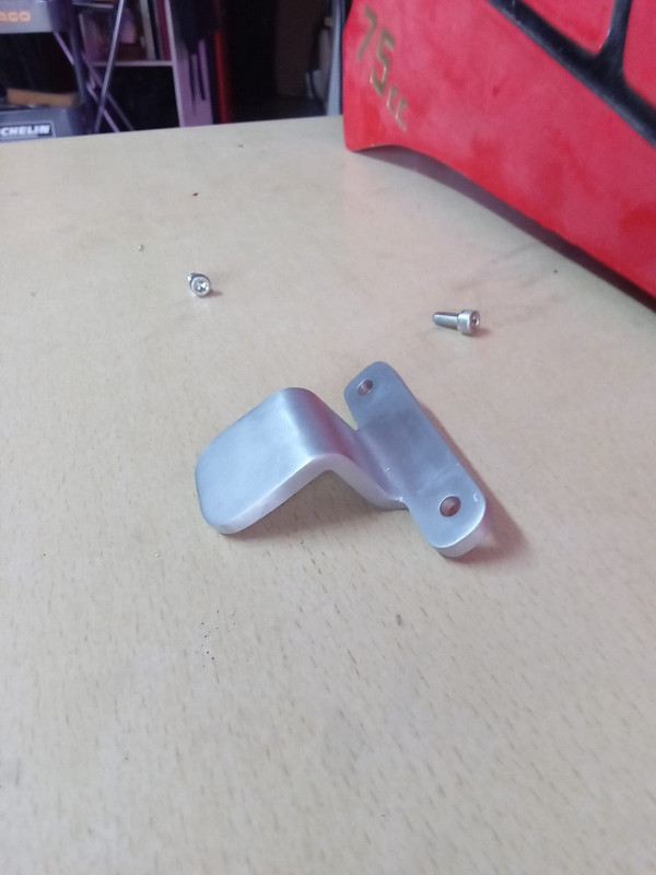

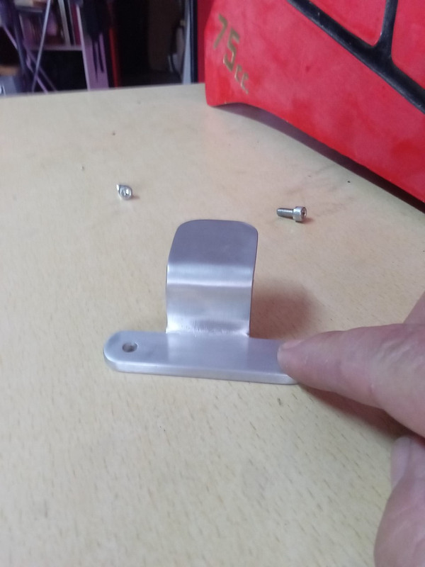

Como en la ITV te piden llevar cuenta KMS, (aunque no funcione), había que hacer un soporte para colocarlo, copiando el original de la enturo 75 me puse a ello.
Partiendo de un trozo de plancha de aluminio de 5 mm y de alguna plantilla en cartón esto es lo que salió.
Esta hecho de manera que se puede montar por encima o por debajo de la tija, cuando lo presente con la careta decidiré la posición definitiva, falta el agujero para sujetar el cta kms al soporte pero lo hare cuando tenga el cta.

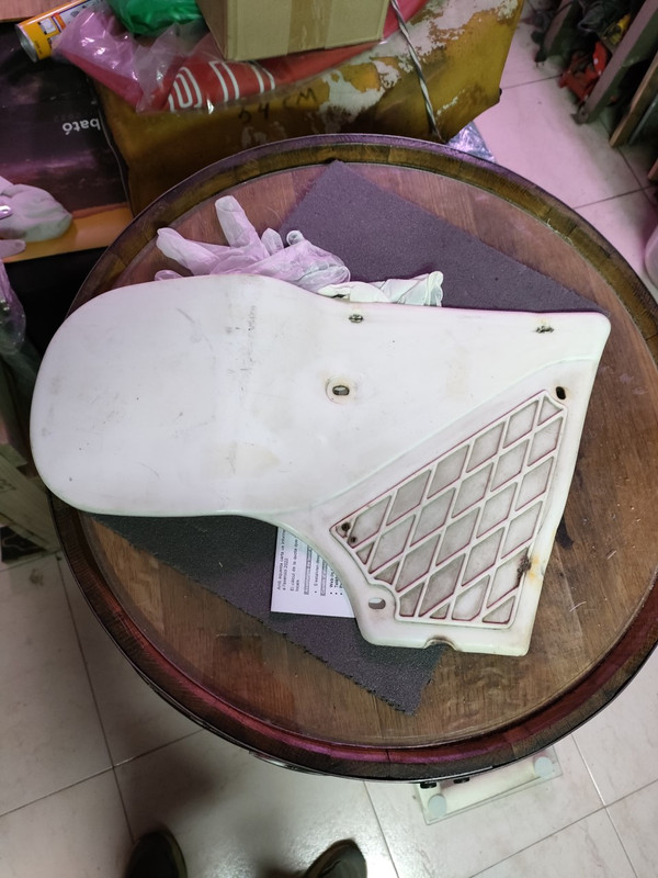

El otro día llego a mi poder mas por casualidad que por otra cosa, la tapa lateral ( porta números) del lado derecho que tiene que llevar esta moto.
Ya limpia de pegatinas......
Pues bien ahora necesito su pareja , la placa porta números del lado izquierdo, estas placas son de Cappra 125 VE, si alguien tiene una del lado izquierdo para vender que me diga algo y lo hablamos, no me importa si esta pintada o sin pintar, con que este entera me vale.
He visto que hay quien las hace en fibra de vidrio, pero prefiero encontrar ( intentarlo por lo menos) una de plástico como la que ya tengo.

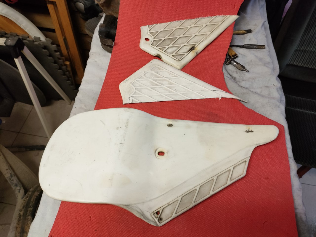

Hola a todos, gracias a San Wallapop conseguí el otro día la placa lateral izquierda que me faltaba para este proyecto, es una replica de la época en fibra de vidrio, en bastante buen estado....
Estas placas hay que adaptarlas tal y como hizo en sus día Trueba para montarlas , con las fotos de la revista como modelo me puse a ello, no me gusta tener que modificar piezas tan complicadas de encontrar , pero para replicar este modelo no queda otra.
Placa derecha ya recortada.....
Y la izquierda también , no son iguales por que la del lado derecho tiene que dejar pasar el escape de bufanda.
Ahora tocara preparar y soldar los soportes para estas placas ya que como es de suponer no coinciden con los que lleva el chasis .
Con la llegada de estas placas ya esta casi completo el cupo de piezas para este proyecto, solo falta la placa porta faro delantera, tendría que llevar una de enduro 75L , pero como montara un horquilla algo mas ancha y con barras mas gruesas no encajaría, estoy pensando en poner una de la enduro 75/125 H6, que seguiría siendo Montesa y encajaría mejor con la horquilla que montara, ya tendré tiempo de buscarla , por que hasta pasado el verano no me pondré en serio con el montaje de este proyecto.

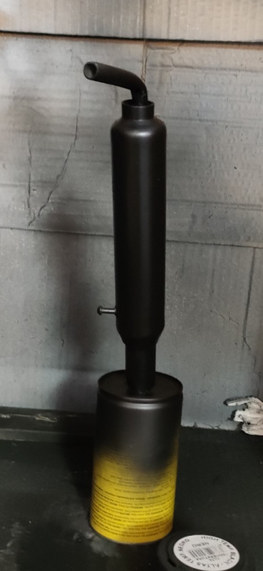

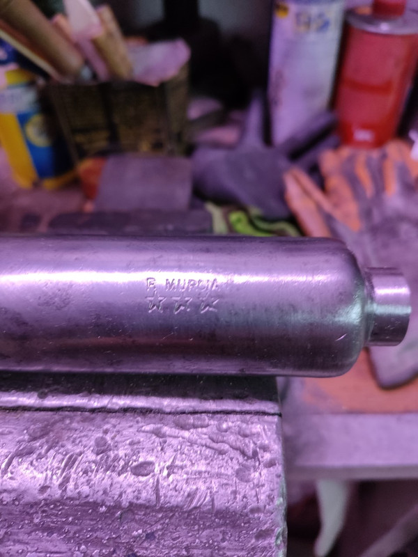

Seguimos con alguna cosa mas de este proyecto.......

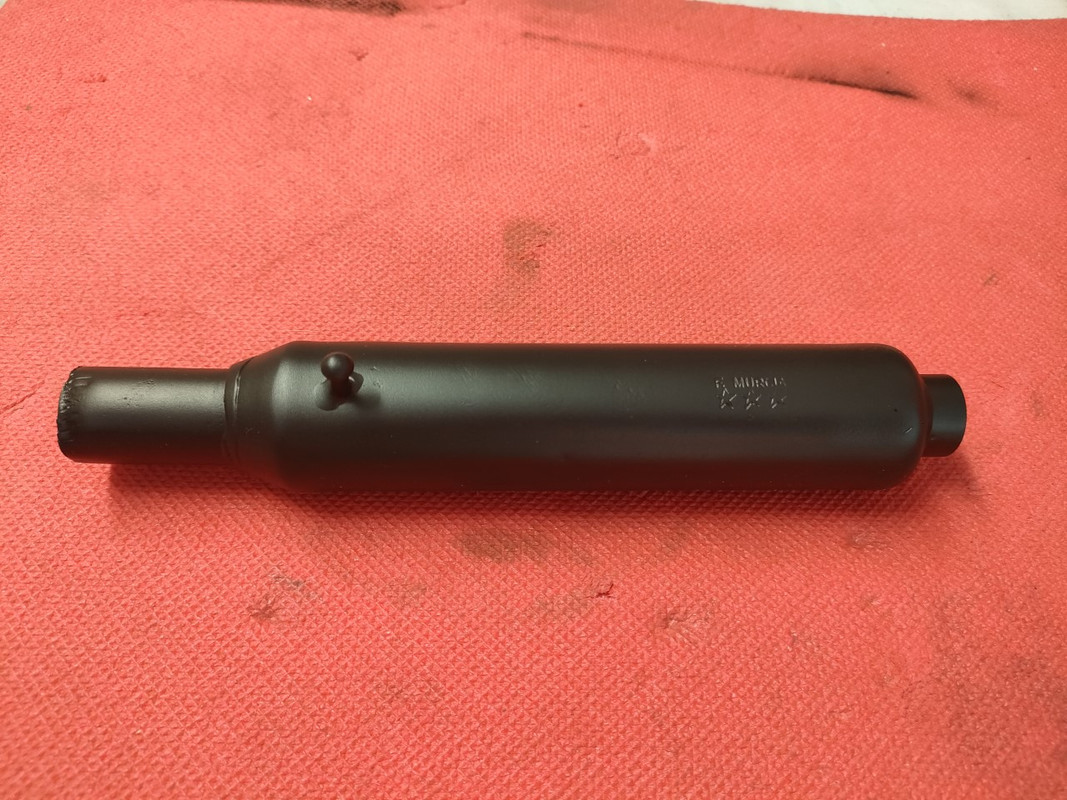

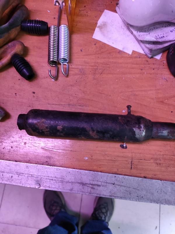

Mi amigo Alfonso me paso este purito ya que la moto donde lo tenia montado la vendió y ya no lo necesitaba , tenia el típico aspecto de estas piezas ya con muchos años y mucha guerra , pero dejando de lado su aspecto la verdad es que estaba bastante bien.
Solo necesitaba un poco de cariño y se lo hemos dado.
Lo primero una buena limpieza exterior ,para eliminar la pintura vieja y de paso un poco de lija para dar un mejor acabado a algunas soldaduras y eliminar algunas marcas del paso de los años.
Este tipo de silenciosos no son desmontables y este tenia bastante aceite mal quemado dentro , se imponía una buena limpieza interior, un poco de sosa cáustica, un par de días sumergido en gasolina , mas un poco de disolvente para desengrasar por dentro y por fuera lo dejaron listo para pintar.
Por supuesto con pintura anti calórica negra satinada..
Este es el resultado, listo para ser montado cuando le toque.
También he montado las tijas de manera provisional para comprobar que encajan correctamente , ya que estas no son las originales, esta moto montara una suspensión delantera Marzocchi Magnun, la idea es ir montado de manera provisional toda la moto y ver si hace falta alguna modificación o soporte que añadir antes de pintar el cuadro.
Esto es todo de momento

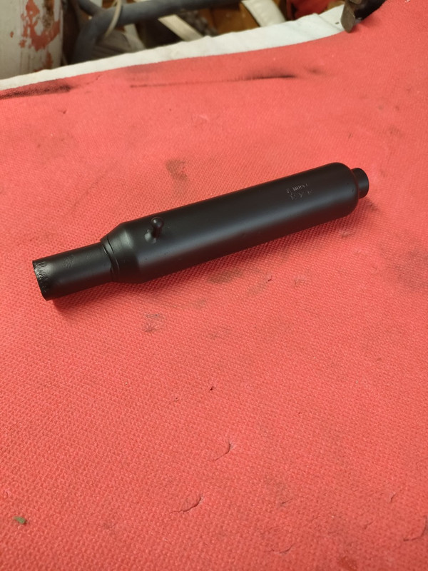

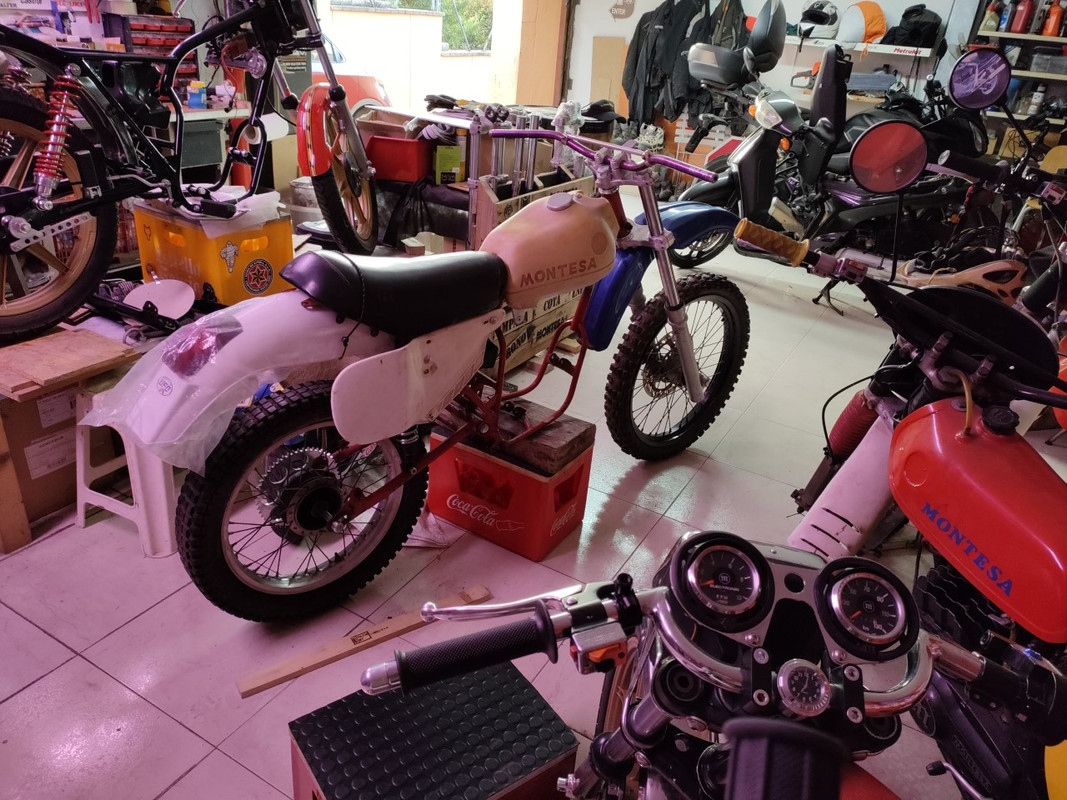

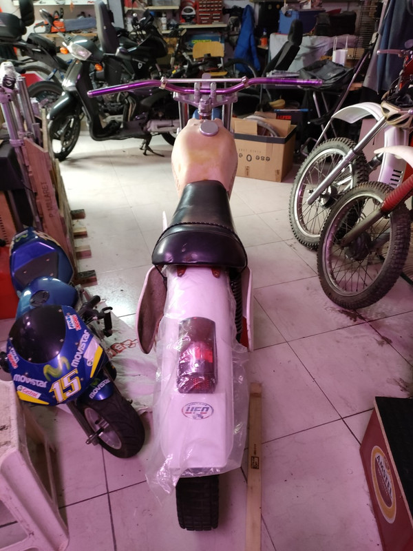

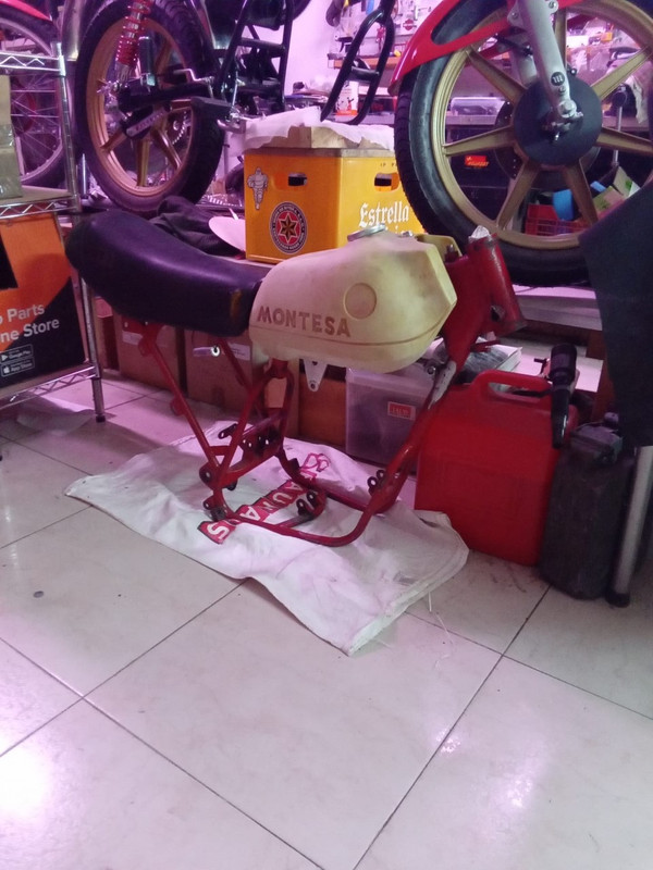

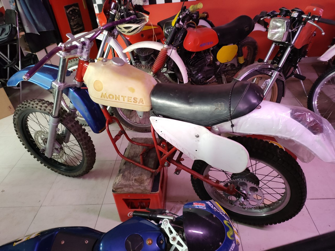

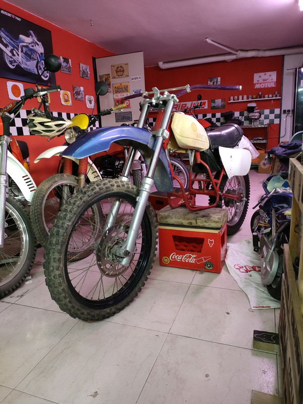

Primeras pruebas para ir cuadrando el puzzle ............ si es que consigo que cuadre
Es un montaje provisional para poder hacer los soportes que hagan falta y mirar de ir cuadrando todas las piezas ,es mas que posible que alguna cosa cambie en el montaje final.
Por ejemplo la rueda trasera de la foto es la original de 17 que monta de origen la endurito, en realidad llevara una de 18 de enduro 75/125 H6 pero la tengo sin neumático y aun no puedo ponerla en la moto.

Pues la verdad que no parece que quede desequilibrada. te sigo,
