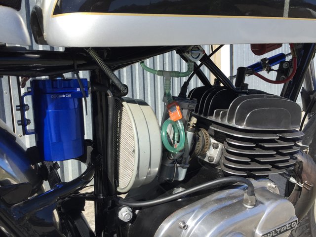

Ese tubo es simplemente un respiro para los "gases" del aceite que se puedan generar con el funcionamiento del embrague.
Si te fijas, en otros modelos mas modernos, lleva ese mismo respiro un poquito mas atrás, sobre la msima tapa.El motivo de que vaya entre las aletas del cilindro es unicamente para que se "sujete".
Mira un ejemplo...

Gracias Jorok, ya me suponía que tenia que ser esto, pero como no tenia mas fotos dudaba, al ver que entraba en las no tenia claro hacia donde iba el tubo.
