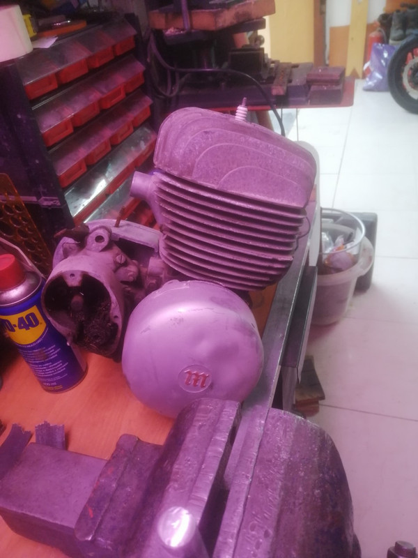

Hola a todos, el otro día cayo en mis manos por casualidad un motor de Brio 82 , me acerque al punto verde de mi pueblo y alguien lo había depositado en el contenedor para metal , por supuesto lo rescate encantado.
![Motor Montesa Brio 82. Thumbnail-IMG-20211120-163134-resized-20211122-104015363](https://i.postimg.cc/rptctD56/thumbnail-IMG-20211120-163134-resized-20211122-104015363.jpg)
![Motor Montesa Brio 82. Thumbnail-IMG-20211120-163144-resized-20211122-104015881](https://i.postimg.cc/SQG48FYK/thumbnail-IMG-20211120-163144-resized-20211122-104015881.jpg)
![Motor Montesa Brio 82. Thumbnail-IMG-20211120-163200-resized-20211122-104016380](https://i.postimg.cc/4xjRZXqW/thumbnail-IMG-20211120-163200-resized-20211122-104016380.jpg)
Como se ve en las fotos , habían pintado las tapas de color gris, la idea es dar un repaso al exterior , pulir tapas pintar cilindro y seguramente arenar culata , para dejarlo como decoración en mi garaje , también me gustaría encontrar un carburador y la tapita del pedal de arranque que le falta , pero ya habrá tiempo para eso, cuando este listo y colocado en su sitio ya pondré fotos del resultado.
Después de comprobar la numeración , se puede confirmar que es un motor de Brio 82.
En principio solo le hare un tratamiento cosmético exterior, es posible que si le ponga los aceites nuevos y las juntas de las tapas nuevas, para intentar que se conserve lo mejor posible el interior , pero nada mas de momento, ya que como no tengo donde montarlo tampoco tendría mucho sentido hacerlo entero.

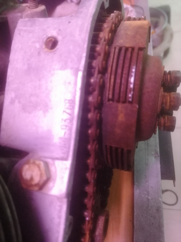

Cuando quite la tapa del lado de embrague me encontré que todo el conjunto estaba un poco oxidado, así que lo desmonte , elimine el oxido y lo volví a montar, en principio el cigüeñal no giraba, después de un poco de WD40 y la llave de carraca ya gira otra vez, un poco frenado pero girar...gira.
![Motor Montesa Brio 82. Thumbnail-IMG-20211125-210354-resized-20211126-100730507](https://i.postimg.cc/3Rz6TNz1/thumbnail-IMG-20211125-210354-resized-20211126-100730507.jpg)
![Motor Montesa Brio 82. Thumbnail-IMG-20211125-210403-resized-20211126-100729935](https://i.postimg.cc/yNdr30Hn/thumbnail-IMG-20211125-210403-resized-20211126-100729935.jpg)
La leva que acciona el cambio las he visto pintadas de negro y sin pintar, al principio decidí pulirla un poco para que al pintarla el acabado quedara mejor, pero me parece que la dejare tal cual que también me gusta como queda.

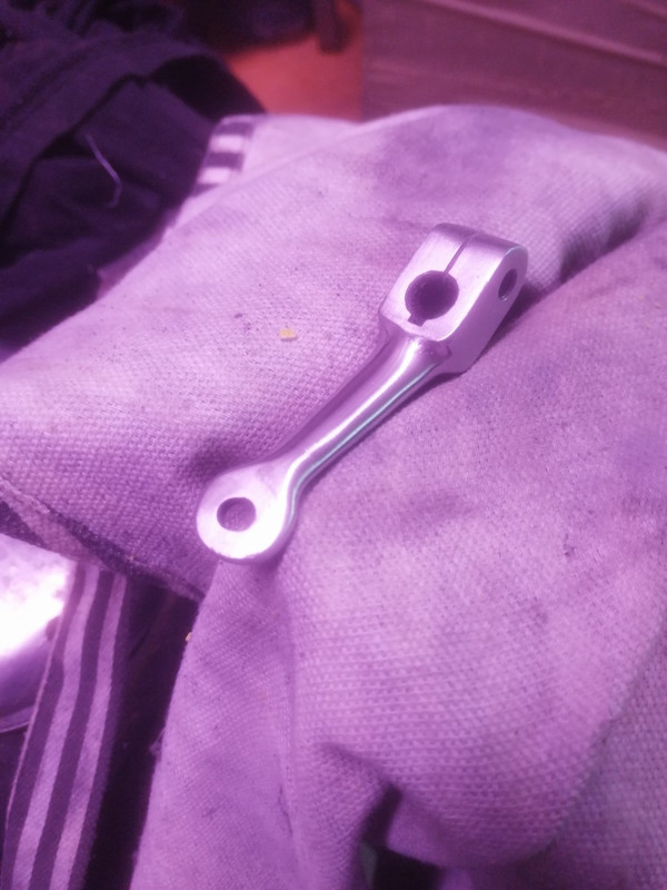

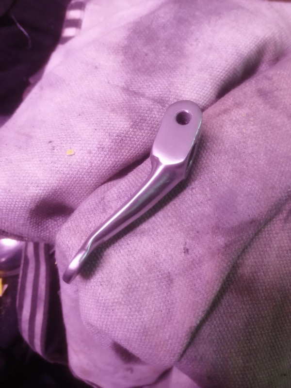

![Motor Montesa Brio 82. Thumbnail-IMG-20211126-154408-resized-20211126-100731466](https://i.postimg.cc/h4pzpxWV/thumbnail-IMG-20211126-154408-resized-20211126-100731466.jpg)
Algunos de los tornillos que están mas a la vista también le he aplicado un tratamiento estético para mejorar su aspecto, el que se ve en las fotos, el de vaciado de aceite y alguno mas que no se en la foto.
free photo hosting

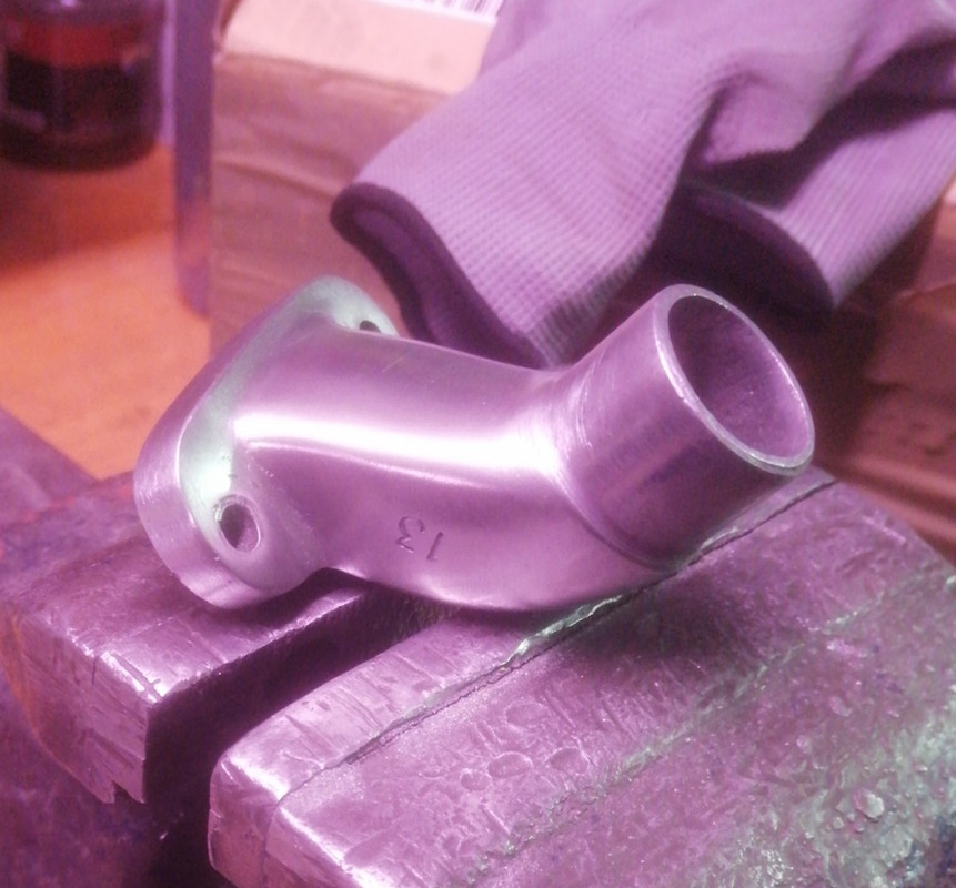

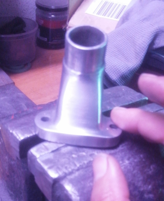

La tobera de admisión también ha sido repasada un poco, ya se que su aspecto original es menos fino, pero ya me conocéis , agarro la lija y ya no se parar jejejejeje
Buscare un carburador que no desentone con el motor para completar el conjunto, si tenéis alguno disponible lo podemos hablar.

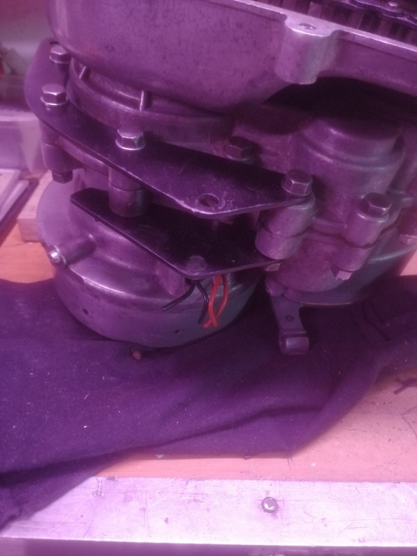

![Motor Montesa Brio 82. Thumbnail-IMG-20211124-202112-resized-20211124-091054662](https://i.postimg.cc/NGm2mMQw/thumbnail-IMG-20211124-202112-resized-20211124-091054662.jpg)
Las pletinas metálicas que van debajo del motor y que sirven para sujetarlo al chasis habían perdido la pintura ( si es que alguna vez tuvo), las he pintado de negro con lo que su aspecto mejora bastante.
Ahora solo queda sorrear cilindro y culata y pulir a espejo las dos tapas, la del embrague y la del encendido, que por cierto también esta puesto y con muy buen aspecto, un FEMSA.
El cilindro lo pintare con pintura anti-calórica y una vez montado estará listo para ser contemplado , sobre todo por mi o por quien venga de visita.
Si me gustaría preguntaros ¿sabéis que significado puede tener el numeron13 grabado en la tobera ?, se me ocurre que pueda ser una referencia del operario que la fabrico o que se encargara de montar el motor, si alguien sabe el por que de ese numero grabado os agradecería la aclaración.

![Motor Montesa Brio 82. Thumbnail-IMG-20211126-152122-resized-20211126-100730990](https://i.postimg.cc/8cPFTkWF/thumbnail-IMG-20211126-152122-resized-20211126-100730990.jpg)

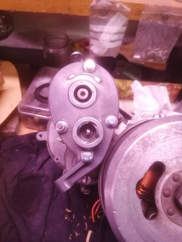

![Motor Montesa Brio 82. Thumbnail-IMG-20211130-155404-resized-20211130-035514967](https://i.postimg.cc/T1bB1LH7/thumbnail-IMG-20211130-155404-resized-20211130-035514967.jpg)
![Motor Montesa Brio 82. Thumbnail-IMG-20211130-155425-resized-20211130-035514402](https://i.postimg.cc/fRD1Wb7C/thumbnail-IMG-20211130-155425-resized-20211130-035514402.jpg)

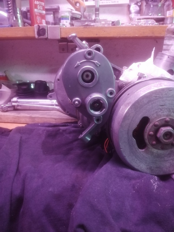

Siguen llegando cosas para completar el motorcillo, le faltaba esta tapa , donde va el eje del pedal de arranque, al intentar colocarla me he encontrado con un pequeño problema, los tornillos creo que son de M5, pero si el paso mas común es 80, estos parecen de paso 100,
Según he visto en algunas motos de este tipo ,la flechita de la tapa va pintada en rojo, cuando pinte los anagramas de las tapas también pintare la flecha

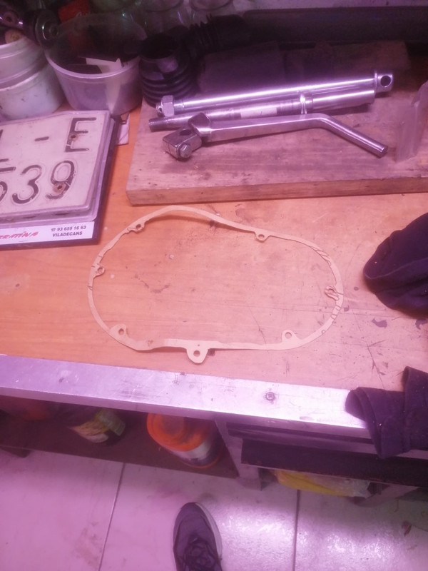

Hola a todos, mientras espero el momento de recoger cilindro y culata del taller de arenado voy adelantando alguna cosa.
Una vez solucionado el tema tornillos, pasando un macho de M5 ( han quedado perfectos
), me he entretenido haciendo las juntas para las dos tapas.
![Motor Montesa Brio 82. Thumbnail-IMG-20211130-205731-resized-20211201-010745775](https://i.postimg.cc/9QF0nCvD/thumbnail-IMG-20211130-205731-resized-20211201-010745775.jpg)
Esta es la de la tapa de embrague.....

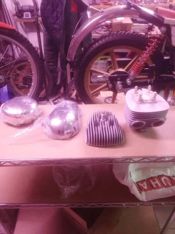

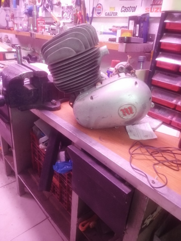

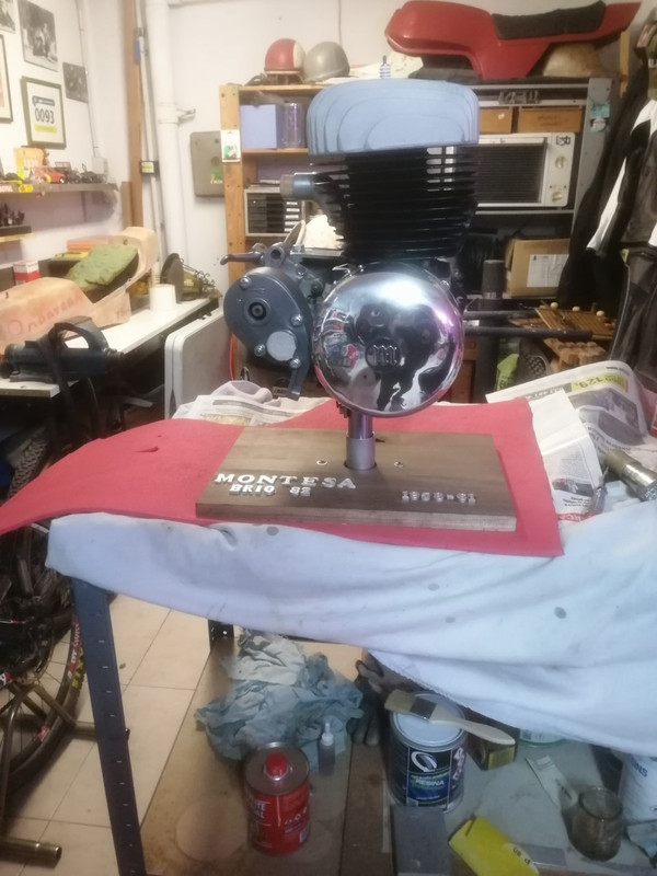

Hoy he podido recoger lo que tenia a arenar que era cilindro y culata
![Motor Montesa Brio 82. Thumbnail-IMG-20211210-164705-resized-20211211-120325678](https://i.postimg.cc/TYbxJLtb/thumbnail-IMG-20211210-164705-resized-20211211-120325678.jpg)
![Motor Montesa Brio 82. Thumbnail-IMG-20211210-164655-resized-20211211-120326255](https://i.postimg.cc/nh0nX8dS/thumbnail-IMG-20211210-164655-resized-20211211-120326255.jpg)
![Motor Montesa Brio 82. Thumbnail-IMG-20211210-180018-resized-20211211-120242679](https://i.postimg.cc/MHDF9wfh/thumbnail-IMG-20211210-180018-resized-20211211-120242679.jpg)
![Motor Montesa Brio 82. Thumbnail-IMG-20211210-180005-resized-20211211-120243203](https://i.postimg.cc/tRNCVm46/thumbnail-IMG-20211210-180005-resized-20211211-120243203.jpg)

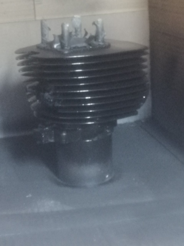

Nunca deja de sorprenderme el resultado de las piezas que llevo a arenar y mira que he llevado piezas, pero cada vez que las recojo se me pone una cara como la primera vez
![Motor Montesa Brio 82. Thumbnail-IMG-20211210-170112-resized-20211211-120325207](https://i.postimg.cc/8CpsYBY9/thumbnail-IMG-20211210-170112-resized-20211211-120325207.jpg)
Cilindro ya en la improvisada cabina de pintura de ultima generación, vamos una caja de cartón que tengo para estos casos
![Motor Montesa Brio 82. Thumbnail-IMG-20211210-171036-resized-20211211-120324664](https://i.postimg.cc/DZDQQygC/thumbnail-IMG-20211210-171036-resized-20211211-120324664.jpg)
Secado en el horno, 20 minutos a 120 grados......
![Motor Montesa Brio 82. Thumbnail-IMG-20211210-174626-resized-20211211-120324131](https://i.postimg.cc/tTLPZvqw/thumbnail-IMG-20211210-174626-resized-20211211-120324131.jpg)
![Motor Montesa Brio 82. Thumbnail-IMG-20211210-174703](https://i.postimg.cc/fyntT35h/thumbnail-IMG-20211210-174703.jpg)
![Motor Montesa Brio 82. Thumbnail-IMG-20211210-174733-resized-20211211-120243725](https://i.postimg.cc/RCKJpRVC/thumbnail-IMG-20211210-174733-resized-20211211-120243725.jpg)

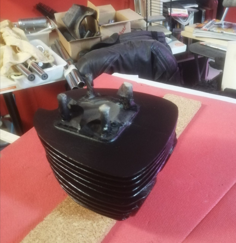

Dejando enfriar para poder manipularlo sin quemarme los dedos al sacar la cinta de pintor.
![Motor Montesa Brio 82. Thumbnail-IMG-20211210-182310-resized-20211211-120242036](https://i.postimg.cc/C1D5th0r/thumbnail-IMG-20211210-182310-resized-20211211-120242036.jpg)
Probando el contraste del cilindro pintado con negro satinado y la culata arenada que es como se va a quedar.
Mañana me pondré un rato para dejar montado cilindro y culata en el bloque , ya pondré alguna foto.![:win:](/users/1813/58/16/65/smiles/674573.gif)

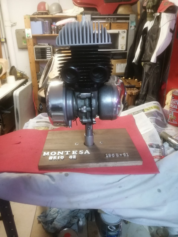

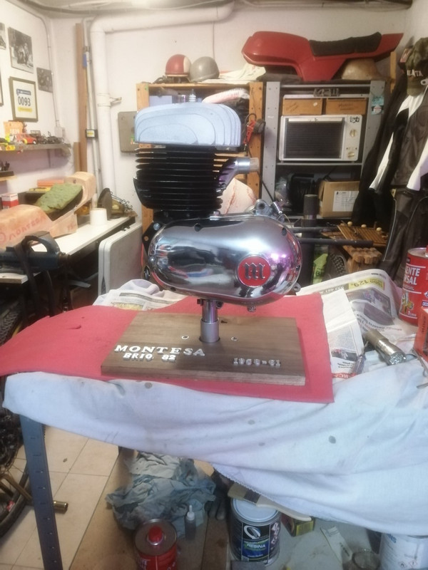

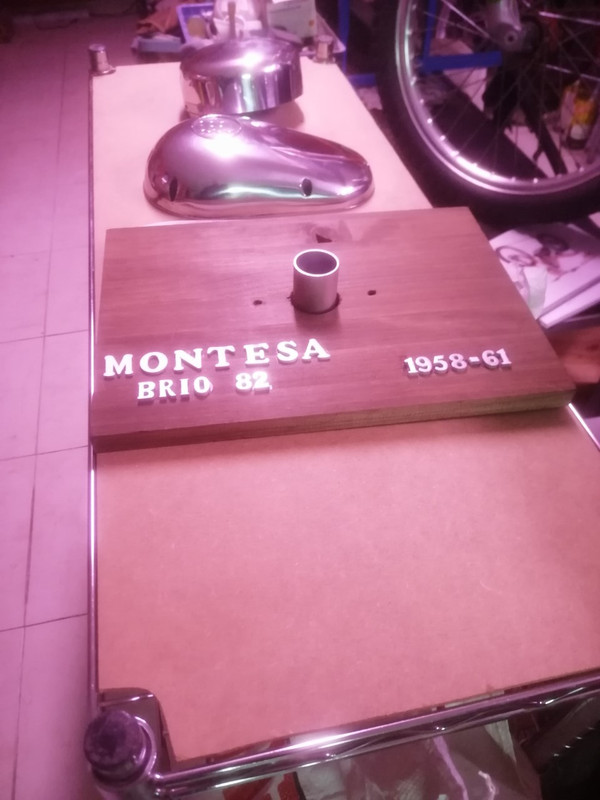

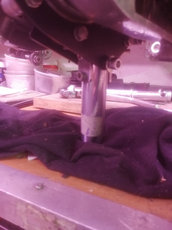

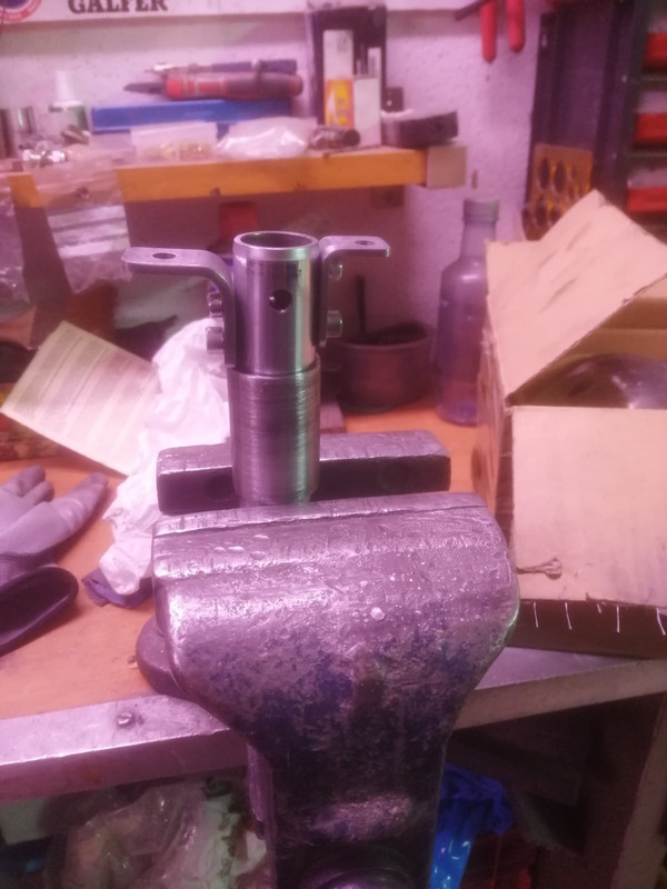

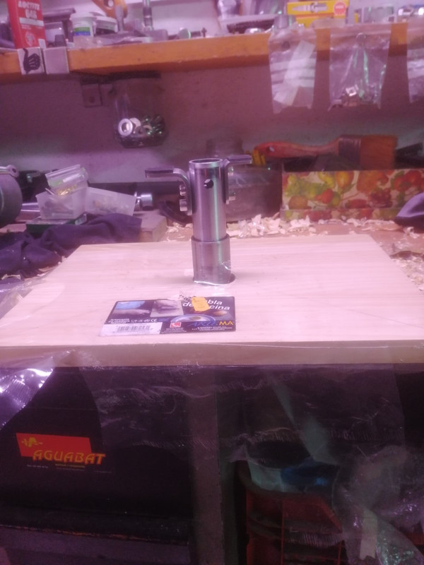

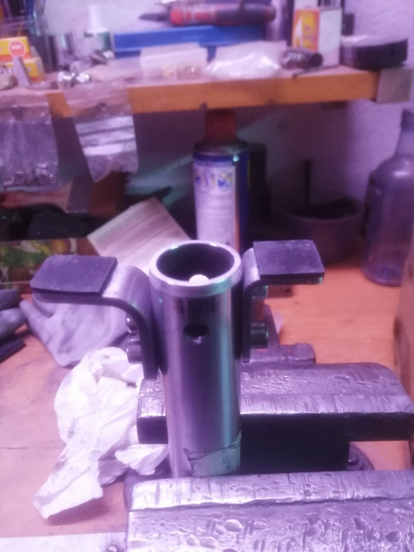

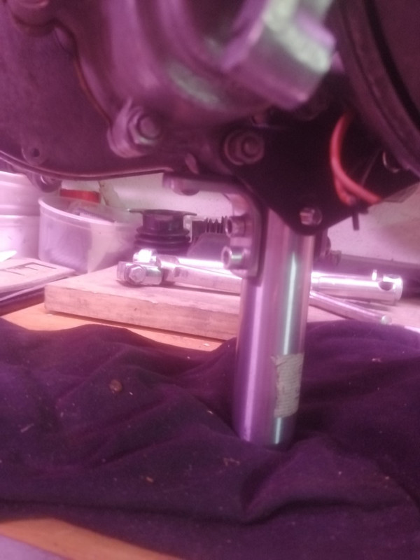

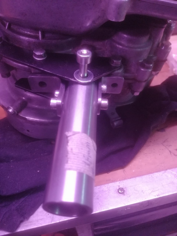

Como ya comente al inicio del post este motor esta destinado a estar expuesto para disfrutar mirándolo, pero para que luzca hay que hacerle un soporte en condiciones, ya que si no seria un motor mas en una estantería, hace ya unos días me puse a ello, aprovechando restos de material que tenia por el garaje.
![Motor Montesa Brio 82. Thumbnail-IMG-20211202-193019-resized-20211203-120728155](https://i.postimg.cc/mhfBxCb0/thumbnail-IMG-20211202-193019-resized-20211203-120728155.jpg)
El pie esta hecho de un trozo de barra de horquilla que ya no se podía utilizar, este trozo de barra se introduce en un trozo de tubo que a su vez ira soldado en una pletina, de esta manera la barra que hace de pie puede girar 360 grados , para poder dar la vuelta completa al motor sin tener que levantarlo.
![Motor Montesa Brio 82. Thumbnail-IMG-20211202-193857-resized-20211203-120728622](https://i.postimg.cc/zv186TD4/thumbnail-IMG-20211202-193857-resized-20211203-120728622.jpg)
Las dos pequeñas escuadras en la parte superior del tubo son para que se apoye el motor y este quede en la posición adecuada ( mas abajo lo entenderéis mejor), el recubrimiento de goma es para que el aluminio del carter no descanse directamente sobre el hierro.
![Motor Montesa Brio 82. Thumbnail-IMG-20211205-010718-resized-20211211-013629755](https://i.postimg.cc/HnSvXCN3/thumbnail-IMG-20211205-010718-resized-20211211-013629755.jpg)
Estas piezas metálicas que lleva el motor por debajo son originales del modelo y servían para sujetar el motor al cuadro de la moto, en las siguientes fotos entenderéis como se sujeta a la barra que hace de soporte o pie del motor

Esta madera es una tabla de cortar alimentos para la cocina, comprada en una tienda de chinos de mi pueblo, el casquillo redondo sobre el que pivotara la barra va soldado a un pletina encastrada por la parte de abajo de la madera, de esta manera solo se ve el trozo de tubo que emerge del tablero.

El tablero lo he barnizado o tintado con betún de Judea, las letras son de madera ( se las he pillado a mi mujer) compradas en una tienda de chinos, pintadas de color plata y pegadas a la madera, los dos agujeros que se ven en la madera son para unos tornillos de inox de cabeza plana, que roscan en la pletina sujetando esta al tablero , el tablero lleva un encastre por debajo para que la madera apoye completamente plana , espero poner el resultado final en breve.

Este es el aspecto del motor cuando lo rescate de la chatarrería de mi pueblo
![Motor Montesa Brio 82. Thumbnail-IMG-20211120-163134-resized-20211122-104015363](https://i.postimg.cc/9QCgmqx9/thumbnail-IMG-20211120-163134-resized-20211122-104015363.jpg)
![Motor Montesa Brio 82. Thumbnail-IMG-20211212-165347-resized-20211212-100944112](https://i.postimg.cc/Fs901g4h/thumbnail-IMG-20211212-165347-resized-20211212-100944112.jpg)
![Motor Montesa Brio 82. Thumbnail-IMG-20211212-165414-resized-20211212-100943127](https://i.postimg.cc/FKJLwTjV/thumbnail-IMG-20211212-165414-resized-20211212-100943127.jpg)
![Motor Montesa Brio 82. Thumbnail-IMG-20211212-165359-resized-20211212-100943632](https://i.postimg.cc/FssJhryR/thumbnail-IMG-20211212-165359-resized-20211212-100943632.jpg)

Este es el resultado final
A falta de algún detalle que no se apreciara cuando lo solucione, este el el resultado, me gustaría con el tiempo poner el carburador que montaban estos motores, pero de momento doy por terminado el proyecto, si mas adelante añadiera alguna cosa mas ya pondría fotos actualizadas.
Espero que os guste el resultado tanto como a mi, ahora ya lo disfruto visualmente cada vez que entro o salgo del garaje
En el motor todo el trabajo ha sido solo cosmético, cilindro y culata arenado, cilindro pintado de negro satinado, tapas embrague , encendido , leva del cambio y tobera de admisión pulidas, mas algunas cabezas de tornillos pulidas, como por ejemplo los de nivel y vaciado de aceite.
A nivel mecánico desmontar todo el conjunto de embrague para eliminar el oxido, hacer juntas de embrague, base de cilindro ,culata y de la tapa del mecanismo de arranque , intentar hacer girar el cigüeñal sin desmontarlo, con bastante WD40 y una carraca en la tuerca del cigüeñal conseguí hacerlo girar, pero muy frenado y despacio, así se ha quedado, no tenia mucho sentido hacer nada mas para un motor que es de exposición,

Gonzalo, espectacular, sin más palabras.

Vaya cambio!!! De 10
Una gozada visual
Enhorabuena por el resultado.
