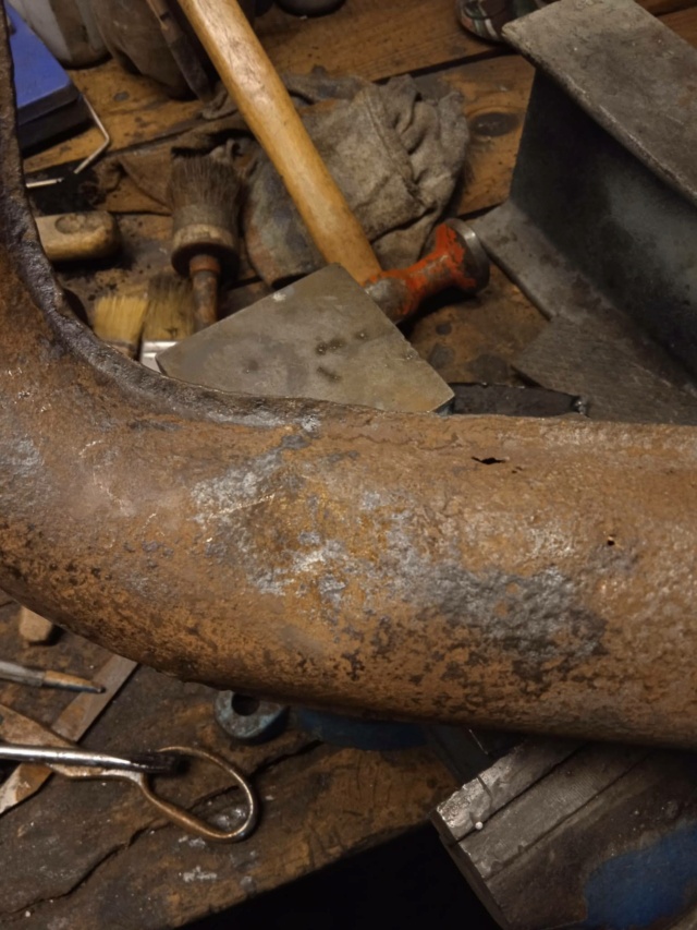

En la siguiente foto se pueden apreciar los daños que tiene en el basculante. Le falta el anclaje de la pata de cabra asi como el del muelle de la misma. Se ve que intentaron resoldarlo pero con escaso éxito.
![Ossa TR 80 250 Img-2036](https://i.servimg.com/u/f12/12/26/20/66/img-2036.jpg)

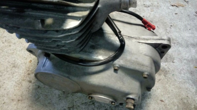

Seguimos adelante con el motor
![Ossa TR 80 250 20190354](https://i.servimg.com/u/f12/12/26/20/66/20190354.jpg)
![Ossa TR 80 250 Img-2040](https://i.servimg.com/u/f12/12/26/20/66/img-2040.jpg)
![Ossa TR 80 250 Img-2046](https://i.servimg.com/u/f12/12/26/20/66/img-2046.jpg)
![Ossa TR 80 250 Img-2042](https://i.servimg.com/u/f12/12/26/20/66/img-2042.jpg)
![Ossa TR 80 250 Img-2043](https://i.servimg.com/u/f12/12/26/20/66/img-2043.jpg)
![Ossa TR 80 250 Img-2044](https://i.servimg.com/u/f12/12/26/20/66/img-2044.jpg)
![Ossa TR 80 250 Img-2045](https://i.servimg.com/u/f12/12/26/20/66/img-2045.jpg)
Llegados a este punto comentaros que me fue imposible conseguir la pintura negra anticalórica satinada (que según mis investigaciones, es la que traian de fabrica) con lo cual y siguiendo el sabio consejo de Jorok usé el negro mate y el barniz trasparente, tambien anticalórico.

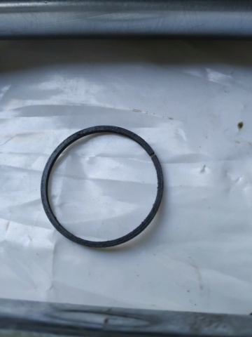

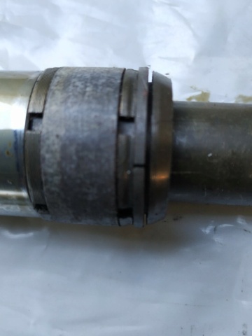

Otra pregunta que quería haceros. ¿Sabeis donde puedo encontrar este aro del hidraulico de la horquilla? Uno de ellos esta muy dañado.
![Ossa TR 80 250 Img_2026](https://i.servimg.com/u/f12/12/26/20/66/img_2026.jpg)
![Ossa TR 80 250 Img_2027](https://i.servimg.com/u/f12/12/26/20/66/img_2027.jpg)
![Ossa TR 80 250 Img_2028](https://i.servimg.com/u/f12/12/26/20/66/img_2028.jpg)

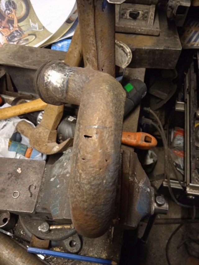

En estas dos próximas fotos se aprecian los desperfectos
![Ossa TR 80 250 Img_2029](https://i.servimg.com/u/f12/12/26/20/66/img_2029.jpg)
![Ossa TR 80 250 Img_2030](https://i.servimg.com/u/f12/12/26/20/66/img_2030.jpg)
Espero que alguno de vosotros pueda orientarme y os lo agradezco ya con antelacíón.

Quisiera haceros unas preguntas para ver si podeis resolver mis dudas.
La varilla que empuja el embrague va accionada por una leva y entre una y la otra hay una bola. la bola debí de perderla y entre todas las piezas de cuando la desmonte solo apareció una bola, pero es muy pequeña y no creo que sea la que va con la varilla.
La varilla en su alojamiento
![Ossa TR 80 250 Img_2018](https://i.servimg.com/u/f12/12/26/20/66/img_2018.jpg)
la varilla fuera del motor
![Ossa TR 80 250 Img_2019](https://i.servimg.com/u/f12/12/26/20/66/img_2019.jpg)
en esta foto se puede ver la bolita que encontré que creo que no es de ahí. (Además no tengo ni idea de donde salió)
![Ossa TR 80 250 Img_2020](https://i.servimg.com/u/f12/12/26/20/66/img_2020.jpg)
Como normalmente las bolas tienen el mismo calibre que las varillas pues busque una de 0,6 pero cuando la pongo en el alojamiento de la tapa me parece también muy pequeña. ¿Que opinais vosotros? ¿Sabeis el calibre adecuado de esta bola?
![Ossa TR 80 250 Img_2021](https://i.servimg.com/u/f12/12/26/20/66/img_2021.jpg)
Por otra parte esta esta goma que hace de sello para el aceite. ¿Podria cambiarse por un reten de los normales?

Buen trabajo estas haciendo, las toricas por las que preguntas las encontraras en cualquier casa de retenes o rodamientos, ves con la muestra o con la pieza donde va montada y te la venderan sin problema.

Hola F.barnada, muy interesante lo que cuentas, he revisado fotos por la red y he visto un par de unidades con las rueda montada al ravés.
Hola gonzalo te agradeceria que pusieras esa foto de la pintura anticalorica satinada. En cuanto a la goma que sella la varilla que empuja el embrague la sustituire por dos retenes. La goma tiene una medida de 6X16X10 y los retenes 6X16X5.
![Ossa TR 80 250 Img_2031](https://i.servimg.com/u/f12/12/26/20/66/img_2031.jpg)
Lo que no he solucionado aún es el tema del aro, que ni siquiera se de que material esta hecho.

Lo que en un principio era una pequeña reparación en el cuello del escape y tapar un par de poros se convirtió en una reconstruccion casi integral.
![Ossa TR 80 250 111](https://i.servimg.com/u/f12/12/26/20/66/111.jpg)
![Ossa TR 80 250 211](https://i.servimg.com/u/f12/12/26/20/66/211.jpg)
![Ossa TR 80 250 310](https://i.servimg.com/u/f12/12/26/20/66/310.jpg)
al limpiar para para poder soldar los poros no paraban de aparecer mas poros ademas la pared quedaba tan fina que no se podia soldar sin que se quemara por falta de material.
![Ossa TR 80 250 1010](https://i.servimg.com/u/f12/12/26/20/66/1010.jpg)
![Ossa TR 80 250 1210](https://i.servimg.com/u/f12/12/26/20/66/1210.jpg)
![Ossa TR 80 250 1310](https://i.servimg.com/u/f12/12/26/20/66/1310.jpg)
![Ossa TR 80 250 1410](https://i.servimg.com/u/f12/12/26/20/66/1410.jpg)
![Ossa TR 80 250 1510](https://i.servimg.com/u/f12/12/26/20/66/1510.jpg)
Debajo de las rejillas habia fibra de escape y una vez retiradas el metal estaba perforado por la corrosion por varios puntos.

También, de paso que se arreglaban los boquetes que aparecian al cepillar el escape, se arreglaban las abolladuras
![Ossa TR 80 250 4010](https://i.servimg.com/u/f12/12/26/20/66/4010.jpg)
![Ossa TR 80 250 4110](https://i.servimg.com/u/f12/12/26/20/66/4110.jpg)
![Ossa TR 80 250 4210](https://i.servimg.com/u/f12/12/26/20/66/4210.jpg)
![Ossa TR 80 250 5010](https://i.servimg.com/u/f12/12/26/20/66/5010.jpg)
![Ossa TR 80 250 5110](https://i.servimg.com/u/f12/12/26/20/66/5110.jpg)
![Ossa TR 80 250 5210](https://i.servimg.com/u/f12/12/26/20/66/5210.jpg)
![Ossa TR 80 250 5310](https://i.servimg.com/u/f12/12/26/20/66/5310.jpg)
Un ultimo parche
![Ossa TR 80 250 6010](https://i.servimg.com/u/f12/12/26/20/66/6010.jpg)
Despues se comprobó que no tenia mas fugas y se limpio de óxido
![Ossa TR 80 250 7010](https://i.servimg.com/u/f12/12/26/20/66/7010.jpg)
Aquí aun falta por soldar las rejillas para disipar la temperatura y no quemarse.
![Ossa TR 80 250 7110](https://i.servimg.com/u/f12/12/26/20/66/7110.jpg)
![Ossa TR 80 250 7210](https://i.servimg.com/u/f12/12/26/20/66/7210.jpg)
Ahora solo queda pintarlo con pintura negra anticalórica

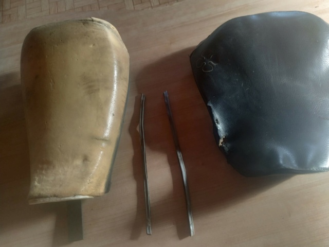

Hola, Despues de tener un buen desencuentro comercial con uno de los grandes recambistas de este pais y de pasar la desilusión que produces estos malos tragos (Que siempre me han pasado con recabistas profesionales que todos conocemos) he vuelto a hacerle alguna cosa a La Ossa.
El tapizado del asiento estaba en mal estado y tocaba cambiarlo. La funda se puede adquirir refabricada sin dificultad.
![Ossa TR 80 250 112](https://i.servimg.com/u/f12/12/26/20/66/112.jpg)
![Ossa TR 80 250 212](https://i.servimg.com/u/f12/12/26/20/66/212.jpg)
![Ossa TR 80 250 3_110](https://i.servimg.com/u/f12/12/26/20/66/3_110.jpg)
![Ossa TR 80 250 3_210](https://i.servimg.com/u/f12/12/26/20/66/3_210.jpg)
La nueva funda viene doblada envuelta en un plástico. y según me han comentado hay que sacarla del plástico y ponerla al sol un buen rato para que se le vaya la marca de la doblez, cosa que yo no he hecho. Espero que la marca se desvanezca con el tiempo.

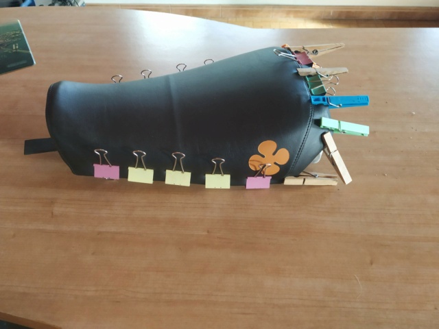

El anclaje de la funda al asiento es por medio de los tipicos dientes triangulares recortados en la chapa metalica de la base del asiento. Pero yo nunca los uso. No me gusta ese sistema porque siempre acaban desgarrando la funda más de la cuenta. yo prefiero usar pegamento de contacto.
Este lo compré en un chino y ya lleva pegados tres asientos.
![Ossa TR 80 250 Img_2043](https://i.servimg.com/u/f12/12/26/20/66/img_2043.jpg)
![Ossa TR 80 250 5_110](https://i.servimg.com/u/f12/12/26/20/66/5_110.jpg)
![Ossa TR 80 250 5_210](https://i.servimg.com/u/f12/12/26/20/66/5_210.jpg)
![Ossa TR 80 250 5_310](https://i.servimg.com/u/f12/12/26/20/66/5_310.jpg)
Asi queda presentado en su sitio
![Ossa TR 80 250 611](https://i.servimg.com/u/f12/12/26/20/66/611.jpg)
![Ossa TR 80 250 6_210](https://i.servimg.com/u/f12/12/26/20/66/6_210.jpg)
Es un pequeñisimo avance pero es lo único que he hecho estos días.

Madre mia , menudo curro tiene ese escape. Eso si que es aprovechar todo. enhorabuena.
lo que no me cuadra , y pregunto. el escape le as tirado imprimacion. eso se puede, lo digo por la temperatura,
un saludo y mi enhorabuena.

Re: Ossa TR 80 250
Te ha quedado muy bien el sillin, enhorabuena.
Los desencuentros con recambistas, es por desgracia bastante habitual, quien mas quien menos lo hemos sufrido algúna vez.
La pregunta de Julio sobre el escape tambien me interesa....
Re: Ossa TR 80 250
Hola Julio y Gonzalo. Al escape despues de la magia de Cardellino se le dio una proteccion de galvanizado en frio con alto contenido de zinc y con resistencia a alta temperatura. Y despues la pintura Negra Anticalórica.
![Ossa TR 80 250 Img-2047](https://i.servimg.com/u/f12/12/26/20/66/img-2047.jpg)
Este es el acabado que deja.
![Ossa TR 80 250 7111](https://i.servimg.com/u/f12/12/26/20/66/7111.jpg)
![Ossa TR 80 250 7211](https://i.servimg.com/u/f12/12/26/20/66/7211.jpg)
Copio y pego las caracteristicas técnicas del producto que busque en la red:
Aerosol GALVITPROTECCIÓN DE GALVANIZADO EN FRÍO
GALVIT es un producto indicado para la galvanización en frío.Actúa como imprimaciónantioxidante y anticorrosiva y ofrece un acabado resistente a altas temperaturas.
Posee un alto contenido en zinc 90%.Puede seguir como acabado.
Ofrece una protección elevada contra la corrosión y el óxido. Protege la soldadura en metales galvanizados.
Se adhiere al instante sobre hierro y acero. Resiste temperaturas hasta 400ºC.
