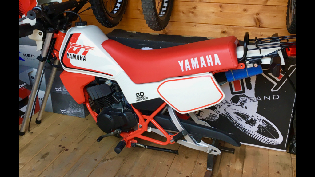

Buenos días!. Abro este hilo para enseñaros mi primera moto, una Yamaha DT80 1987 blanca que estoy restaurando desde cero.
La moto me la regalaron por mi 17 cumpleaños y después varias motos más es la única que he conservado, todo y que soy Hondista.
Cuando decidí dejar de usarla, también decidí que algún día la restauraría.
Trabajé de mecánico de motos, mi profesión que ya no ejerzo, durante 16 años y entre otros en dos concesionarios oficiales Yamaha.
Aprovechando el buen descuento que teníamos como trabajadores empecé a comprar piezas originales de la moto para el día que me
decidiera a restaurarla. Durante tres años cada mes compraba algo y al final reuní todas las tapas, manillar, piñas de luces, escape completo,
corona, piñón, retenes, pistón sobremedida, cables, instalación eléctrica, guardabarros, espejo... y un montón más de pequeño material, todo original Yamaha.
Todo el material y la moto estuvieron unos 20 años sin tocar, todo muy bien guardado.
Hace pocos años me decidí a empezar, pero no era una puesta a punto. Era una restauración 100% y de todo.
La desguacé entera hasta dejar el chasis pelado y el motor pieza a pieza. A partir de allí empezó el proceso, que si queréis seguir está todo
en el perfil de Instagram enric_gibert_dt80
El motor es todo nuevo: rodamientos, retenes, pistón y rectificado, cigüeñal nuevo a estrenar y encontrado en milanuncios a muy bien precio.
Todo pintado de nuevo en Studimoto, unos magos de la pintura
El resto, con una restauración super exigente y exhaustiva.
Tuve la suerte de encontrar el juego de calcas del depósito en Portugal y Studimoto de nuevo obró el milagro.
Os dejo una foto de como está ahora mismo.

LA DT 80 FINALMENTE ACABADA
Finalmente, y a falta de algún detalle muy menor, la DT80 está acabada! Cuando la vi acabada se me puso la piel de gallina y me vinieron miles de recuerdos de mi adolescencia. La he tenido 28 años en cajas desde que la desguacé en 1992. Tener tu primera moto otra vez tal y como la recogiste aquel día en el concesionario es algo impagable. No dejo de mirarla, los domingos la arranco un ratito y la vuelvo a guardar. Os dejo unas fotos.
Re: Yamaha DT 80 1987
Esta preciosa, felicidades y disfrutala con salud,te lo has ganado con creces
Yamaha DT 80 1987
Hola tal como dices recien sacada del concesionario ahora a disfrutarla saludos
