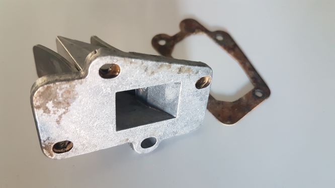

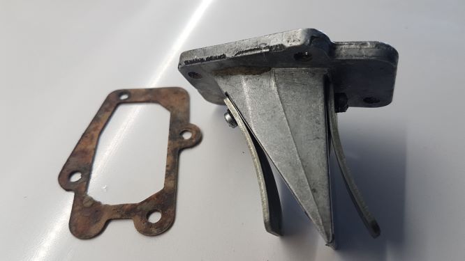

Comparto ahora algunas de las fotos que tomé al desmontar y limpiar el carburador y la caja de láminas
Ubicación de la caja de láminas
![VESPINO - Dificultades para carburar Vespino Entrada-Caja-L-minas-Vespino](https://i.postimg.cc/sgbfvTz6/Entrada-Caja-L-minas-Vespino.jpg)
Carburador más caja de láminas
![VESPINO - Dificultades para carburar Vespino Carburador-y-Caja-de-l-minas-Vespino](https://i.postimg.cc/g0RzR3kY/Carburador-y-Caja-de-l-minas-Vespino.jpg)
Dos instantáneas más de la caja de láminas:
![VESPINO - Dificultades para carburar Vespino Caja-de-l-minas-Vespino](https://i.postimg.cc/DwSyvt94/Caja-de-l-minas-Vespino.jpg)
![VESPINO - Dificultades para carburar Vespino Caja-de-l-minas-y-junta-Vespino](https://i.postimg.cc/fT2Rhwrh/Caja-de-l-minas-y-junta-Vespino.jpg)

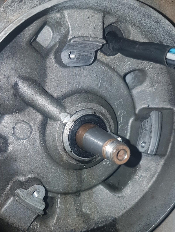

Muchas gracias Bing 28
Hoy mismo he decidido cambiar el retén más fácil de los dos que tiene en el cigüeñal, el del lado del encendido (el izquierdo) para lo cual ya he desmontado el volante magnético y estoy a expensas de conseguir un sustituto
![VESPINO - Dificultades para carburar Vespino Ret-n-Cig-e-al-Encendido-Vespino](https://i.postimg.cc/y8mR6Pkr/Ret-n-Cig-e-al-Encendido-Vespino.jpg)
"Parece" que en la foto se ve caer un mínimo "chorrete", pero si paso el dedo por ahí y apenas recojo nada ...
pero podría ser que se tratase de escasos restos de mezcla que se escapen por ahí. Si no es ése el que falla tendré que abrir el otro lado, que me parece muchísimo más "coñ...zo" ![Evil or Very Mad](https://2img.net/i/fa/i/smiles/icon_evil.gif)

Y acabo de leer en otra Web de venta de recambios que el retén del otro lado del cigüeñal es el 17x28x7 ...
Re: Dificultades para carburar Vespino
La verdad es que eso no tenía que estar así. Es que una fuga de mezcla por un retén del cigüeñal, no chorrea, osea, que puede hacerlo, pero tiene que estar bien jodío el retén. Es que en la mayoría de las ocasiones tiene la fuga y no se ve nada.
Pero ya digo, mira que lo del carburador y, que las láminas cierran bien. Creo que lleva admisión por láminas.
Estas cosas pasan cuando se tienen los vehículos parados mucho tiempo. Lo sé por experiencia.
