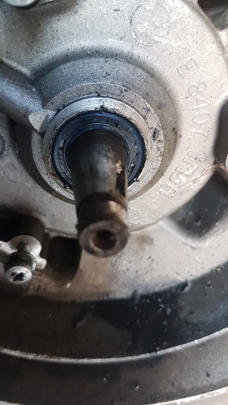

Ya está colocado el nuevo retén, ya sólo falta volver a montar el encendido y comprobar si el problema desaparece o no
En la parte de abajo de esta foto se ve que esa posible fuga es mayor de lo que yo pensaba
