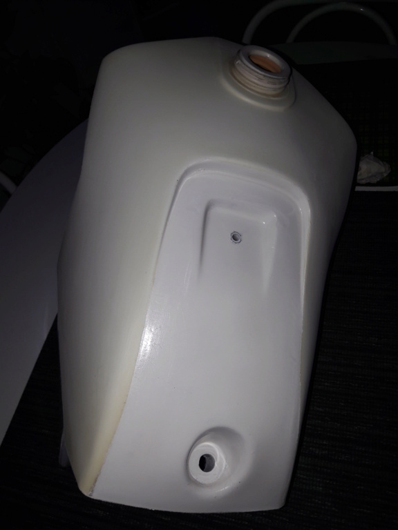

Limpieza del deposito estaba un poco amarillo
![GasGas Enducross con motor de Cagiva 75 cc 20191210](https://i.servimg.com/u/f78/19/63/83/63/20191210.jpg)
![GasGas Enducross con motor de Cagiva 75 cc 20191211](https://i.servimg.com/u/f78/19/63/83/63/20191211.jpg)
![GasGas Enducross con motor de Cagiva 75 cc 20191212](https://i.servimg.com/u/f78/19/63/83/63/20191212.jpg)
![GasGas Enducross con motor de Cagiva 75 cc 20191213](https://i.servimg.com/u/f78/19/63/83/63/20191213.jpg)
![GasGas Enducross con motor de Cagiva 75 cc 20191214](https://i.servimg.com/u/f78/19/63/83/63/20191214.jpg)

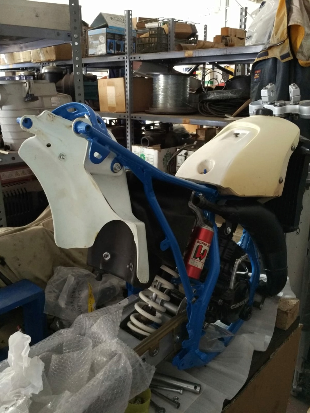

Y este es el resultado espero que os guste,a sido mucho trabajo para terminarla mas de un año
![GasGas Enducross con motor de Cagiva 75 cc Whatsa10](https://i.servimg.com/u/f78/19/63/83/63/whatsa10.jpg)
![GasGas Enducross con motor de Cagiva 75 cc Whatsa11](https://i.servimg.com/u/f78/19/63/83/63/whatsa11.jpg)
![GasGas Enducross con motor de Cagiva 75 cc Whatsa12](https://i.servimg.com/u/f78/19/63/83/63/whatsa12.jpg)
![GasGas Enducross con motor de Cagiva 75 cc Whatsa13](https://i.servimg.com/u/f78/19/63/83/63/whatsa13.jpg)
![GasGas Enducross con motor de Cagiva 75 cc Whatsa14](https://i.servimg.com/u/f78/19/63/83/63/whatsa14.jpg)
![GasGas Enducross con motor de Cagiva 75 cc Whatsa15](https://i.servimg.com/u/f78/19/63/83/63/whatsa15.jpg)
![GasGas Enducross con motor de Cagiva 75 cc Whatsa16](https://i.servimg.com/u/f78/19/63/83/63/whatsa16.jpg)
![GasGas Enducross con motor de Cagiva 75 cc Whatsa17](https://i.servimg.com/u/f78/19/63/83/63/whatsa17.jpg)
A falta de poner los puños y algun detallito mas y carburarla
Ahora toca preparar otra igual pero con el motor de 250cc
![GasGas Enducross con motor de Cagiva 75 cc Whatsa18](https://i.servimg.com/u/f78/19/63/83/63/whatsa18.jpg)
Un saludo![:up:](/users/1813/58/16/65/smiles/45552.gif)
