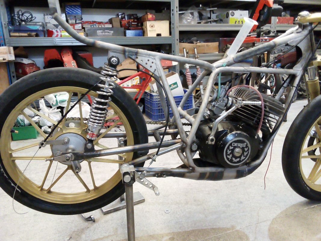

Hemos iniciado un nuevo proyecto de moto de carreras. En esta ocasión se trata de una Derbi con motor C-6 de 75 cc. al estilo de las motos que se utilizaban en las carreras urbanas de las décadas de los 70 y 80 en la Comunidad Valenciana.
Para ello hemos partido de la base de un chasis procedente de la Motor Hispania Sport al que le hemos hecho varias modificaciones. Le hemos cambiado el sub chasis para colocarle un deposito y colín mas estilizados. hemos ensanchado la parte inferior del chasis para poder alojar el motor Derbi C-6 y que este quede centrado. Le hemos hecho un doble cuna nuevo para poder colocar y sacar el motor holgadamente y le hemos fabricado un basculante nuevo al estilo de las Derbi RAN.
El motor como ya he mencionado es el de la Derbi C-6 de cros al que le hemos montado un carburador de 28 mm. y un tubarro made in Pula Racing. El siguiente paso será colocar el encendido por rotor y en un tiempo no muy lejano, subirla a 125 cc.
La horquilla ya modificada y las llantas son procedentes de una Derbi FDX. Los amortiguadores traseros son de 30 mm. de Betor. Freno delantero de disco con bomba y pinza AJP. Freno trasero de tambor original de la llanta.
La moto se pintará toda de rojo, tanto chasis como las fibras al estilo de la Derbi 125 cc. de Ángel Nieto. Por eso tanto la horquilla, tijas y llantas ya se han pintado de dorado al igual que la moto de Ángel Nieto.
Ya tengo fabricado tanto el deposito como el colín, que es una fiel copia de la Derbi 125 cc. Ángel Nieto y estoy en proceso de fabricación del carenado, el cual lo estoy haciendo a medida de este chasis.

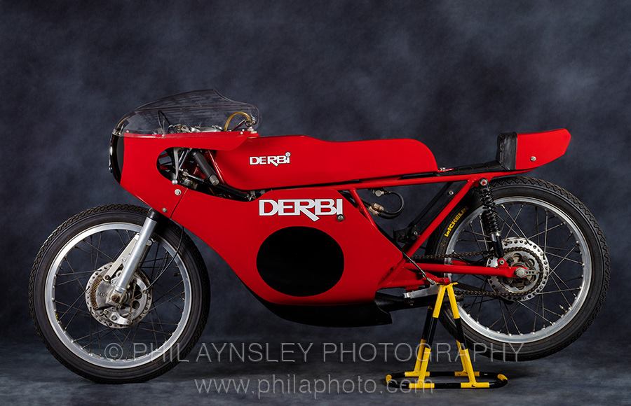

Gonzalo.- Te has adelantado en el tiempo, pues en mente tengo la idea de reproducir la Derbi 125 cc. bicilindrica de Juan Parés, la llamada replica 125 carreras cliente (la Gorda) que en un principio se pretendió hacer una tirada de replicas y que al final no cuajo el tema. Esta se realizó utilizando un chasis tipo Derbi RAN con las medidas adecuadas al motor y cilindrada y se le montó el motor de la Derbi 2002 de 125 cc. en principio por aire y que mas tarde el maestro Tombas la equipo con cilindros de agua.
A decir verdad ya henos hecho varios trabajos bajo encargo sobre la Derbi 2002 para replicar la Derbi de Ángel Nieto de 250. Pero creo sinceramente que lo suyo seria replicar la única que existe de 125 cc. con este motor.
El problema es que tengo demasiados proyectos abiertos y tengo que ir poco a poco terminándolos, uno de ellos la Derbi 125 cc. monocilindrica. Pero no descarto algún día no muy lejano, poder empezar con este proyecto.
Esta es la única moto que hay de Derbi 125 cc. carreras cliente y fue la que utilizó Juan Pares.
