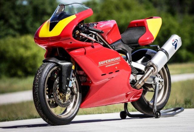

Algo parecido hizo Ducati en su supermono , creo.
Re: Mi Motobecane 99Z
Gonzalo, lo que lleva la Ducati supermono es un contrapeso movido por una segunda biela, la que corresponderia al cilindro vertical de una Ducati en"L" de toda la vida.

Así es, Ducati solo pretendió competir en la "European Supermono Cup" con su tradicional motor de 2 cilindros... ¿Imposible? No si al motor le "extirpamos" un cilindro y lo convertimos en mono.
Pero para qué extirparlo del todo... mejor dejamos su biela, la dotamos de una articulación y con su movimiento no perdemos el equilibrio de masas del V2 de partida. Y si los jueces no objetan nada (como así fue) seguro que al menos ganamos ser la moto de toda la parrilla con menos vibraciones.
A pesar de tener una "biela falsa" la Supermono (1993-95) no se cotiza mal del todo, recientemente por una se pagaron 135.000 €
