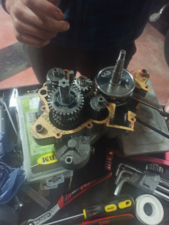

Montada la nueva caja de cambios (adjuntaré diagrama), el eje de balance y el cigüeñal
Y posteriormente cerrado del motor. Puse una junta de papel, y además, por asegurar dado a que estos motores tienen ya años se ha hechado sella juntas.
El proceso de cerrar el motor es el típico: calor al interior del rodamiento del cigüeñal y metemos el cigüeñal después de haber estado en el congelador un rato

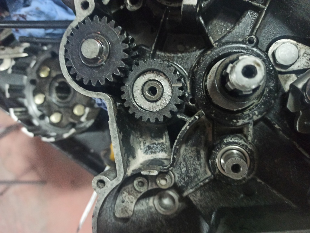

Una vez cerrado el motor, me he ido al lado del embrague dado a que no tenía nada, absolutamente nada de este motor, así que me ha tocado investigar y probar con piezas de un motor €2 más actual, por si a alguien le interesa: en el lado del embrague, no tiene el mismo dentado un €2 que un gpr, pero sí que podemos poner todo del motor que queramos mientras no mezclemos. Yo quiero encontrar esas piezas de gpr pero como de momento no las encuentro, dejo provisionales las de €2. LAS CHAVETAS DE GPR Y €2 SON EXACTAMENTE IGUALES. Hay que hacer las siguientes adaptaciones:
• En el piñón del eje de balance hay que suplementar el alto del piñón 1mm (hacer una arandela a medida, para que cuando el rodamiento esté abajo, podamos apretarlo y que no tenga nada de juego)
• Para la otra adaptación tengo que adjuntar fotos. Hay que extraer el transmisor de la maza de embrague al eje de balance y montarlo, tendremos que cortar el lado largo dado a que en €2 ese eje lleva 2 rodamientos y un casquillo, en gpr en cambio va a una jaula de agujas. Si alguien lo necesita, puedo sacar las medidas a las que hay que cortarlo. La siguiente y última adaptación para dejar este transmisor bien adaptado es encasquillar la tapa del cárter. Para ello yo usé el casquillo de la bomba de aceite, que lógicamente va a ir anulada.
Una vez tenemos todo esto montado, cabe destacar que hay que montar la “estrella” del desmodrómico y el fijador de marcha (el fijador es más fácil ponerlo antes de cerrar el motor, eso se me ha pasado comentarlo pero no es relevante).
