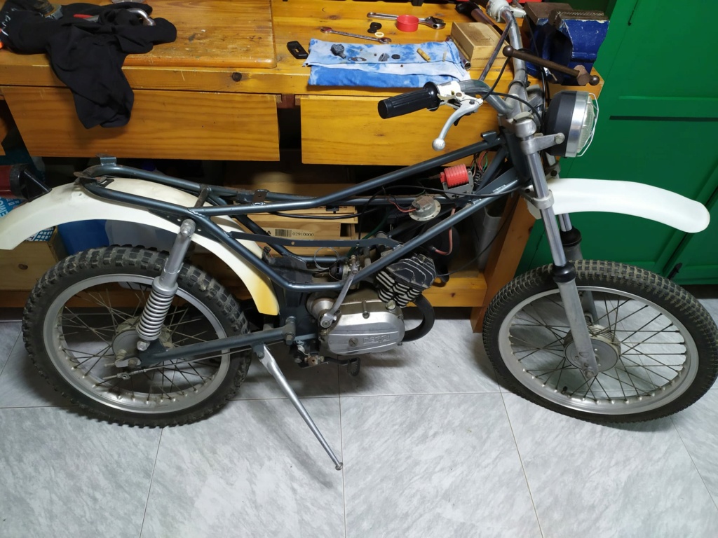

Vamos al lío. Tengo una Derbi Cross 50v4 de mi abuelo aunque la utilizó sobretodo mi padre en su juventud para las típicas aventuras de los años 70.
Hará 12 o 13 años, él mismo la desmontó entera (cuando digo entera toda y cada una de las partes y piezas), la limpió pieza a pieza, pintó varias cosas (entre ellas el cuadro, que sigue bien) y la volvió a montar una a una. Funcionó muy bien, con la salvedad de que una marcha (creo que la 2ª o la 3ª) no entraba bien.
Enseño fotos, no os asustéis, está sin el depósito ni el asiento:
![cross - Derbi Cross 50V4 - Restauración depósito FIN Whatsa11](https://i.servimg.com/u/f69/20/25/91/29/whatsa11.jpg)
Como podéis ver, se conserva bien en general, de pintura lo que mejor (el cuadro y la pata de cabra), igual los guardabarros no. El delantero lo tengo roto, y tengo la parte caída, pero ya va eso para lo último.

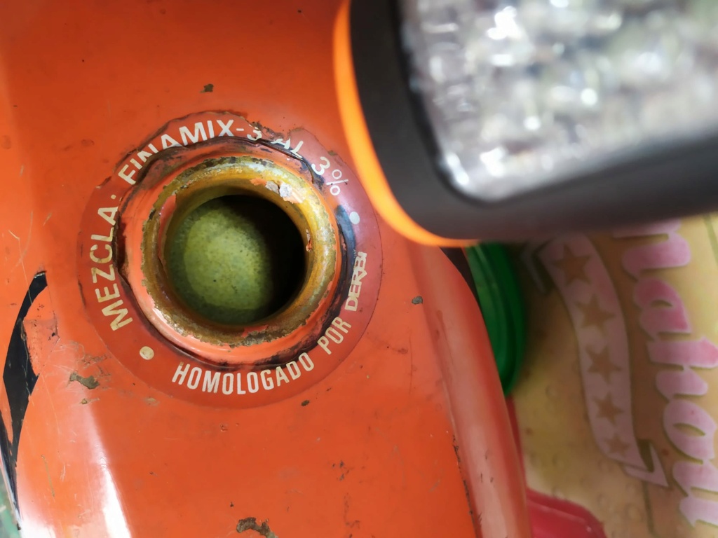

He empezado por el depósito, ya que es de lo primero que se desmonta facil. Está bastante fatal, tanto por dentro como por fuera. Por fuera, se le ha ido bastantes trozos de pegatina, la solución: he visto en milanuncios nuevas pegatinas, pero valen 45 pavos (si alguien sabe de algunas, que avise por favor).
![cross - Derbi Cross 50V4 - Restauración depósito FIN Whatsa13](https://i.servimg.com/u/f69/20/25/91/29/whatsa13.jpg)
En cuanto al interior del depósito, es una ruina muy grande.. Tenía mucha mucha arena, es decir óxido, y lo veo normal, porque lleva más de 13 años sin echársele una gota. ¿Solución? He visto estos vídeos:
De momento, lo he llenado con vinagre y muchos tornillos (tornillos nuevos), y lo he agitado 10 veces durante 2 minutos cada vez. He sacado el vinagre, y ha salido negro. Hoy volveré a llenarlo de nuevo vinagre y hacer el mismo proceso, pero no sé si está dando resultado..
En la siguiente foto se ve bastante bien el depósito, pero no es así:
![cross - Derbi Cross 50V4 - Restauración depósito FIN Whatsa14](https://i.servimg.com/u/f69/20/25/91/29/whatsa14.jpg)
A ver si alguno tiene alguna recomendación, o consejito, sobre que hacerle al interior.

Si a ese deposito no le das un tratamiento interior con resina epoxi se volvera a oxidar en poco tiempo.
Lo puedes hacer tu, comprando los kits de productos que venden para hacerlo, tienes el de Feroca (producto nacional), Tambien el Tankerei que fue el primero en salir, seguro que hay mas marcas, pero ahora mismo solo recuerdo estas dos.
Estos kits vienen ya con instruciones que hay que seguir al pie de la letra.

Mira, esto es lo que he hecho yo:
Lo he llenado con vinagre de limpieza y he metido tornillos. Cadena no tenía y tampoco la he podido conseguir
Estuvo un día entero estando la mitad de lleno y lo removí 10 veces. Lo saqué todo (muy negro y asqueroso).
Volví a repetir la frase anterior 2 veces más. A la tercera siguió saliendo mal mal, pero por dentro parece que se quedó muy muy bien. El color volvía a ser el de antes, un color gris metal típico pero con muchos poros.
Lo dejé sin secar ni nada y a la mañana siguiente todos los poros estaban llenos de óxido (los poros rellenos de puntitos de óxido)
En la siguiente foto lo puedes ver:
En esta segunda foto se ve más el óxido que los poros...
Estoy a la espera de comprar la resina, pero obviamente me voy a esperar a tu siguiente comentario, porque te voy a plantear mis siguientes pasos y dudas
- Mi siguiente paso creo que va a ser comprar un desoxidante, o como tu has dicho, alcohol de limpieza para quitar todo ese óxido que hay en los poros. ¿es lo mismo? ¿o es mejor el ácido oxálico?
- Una vez comprado, lo vierto y agito. Si no se va el óxido meto tornillos y vuelvo a agitar.
- Lo seco bien con el típico secador de pelo. ¿no es mejor con el compresor? Es que no tengo decapadora.
- En cuanto esté listo, antes de que se vuelva a oxidar, hago lo de la resina ¿no?
¿cuanta resina compro (esto no tengo ni idea si un bote pequeño o grande)? Supongo que me hará falta un catalizador ¿algo más?
Estaría bien que la resina quedara por dentro de color naranja (del mismo color que por fuera). En el segundo vídeo se le queda ese color, que queda bien.
El convertidor de óxido para que es exactamente??
La resina marca Feroca es buena? ¿estará en bricomart o leroy merlin?
Perdona por el tocho..

Re: Derbi Cross 50V4 - Restauración depósito FIN
Hola.
No te puedes esperar, los pasos tienen que ir todos seguidos.
Según sacas el vinagre, lo enjuagas con agua, luego con alcohol, lo secas (el secador te vale), le metes convertidor de oxido
(El convertidor de óxido, al contacto con el óxido, forma un complejo químico estable de color negro, creando una capa protectora neutra que evita que el óxido evolucione), cuando se seque y se ponga negro, le pones la resina.
Pero tiene que ser todo seguido.
El ácido oxálico es un ácido que solo ataca al oxido, ni al cromado, ni a la pintura, ni siquiera a las pegatinas.
Yo lo uso para los cromados sobre todo, y te valdría para quitar todo, todo, todo el óxido, pero si lo vas a tratar y luego recubrir no es necesario.
Este video está en la web de feroca y te dice como hacer el proceso de limpieza y resina.

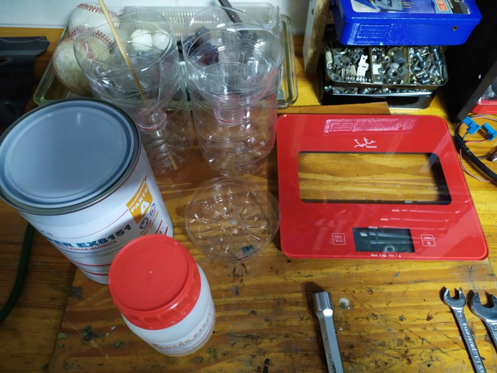

La resina, tal y como me dijiste, dos vasos, bascula, etc.
![cross - Derbi Cross 50V4 - Restauración depósito FIN Whatsa20](https://i.servimg.com/u/f69/20/25/91/29/whatsa20.jpg)
Pero cuidado, que la parte A de la resina, el bote de chapa, no este muy frio, porque sino sube la biscosidad y no fluira dentro del deposito.
Calientalo al baño maria hasta que este templado.Lo haré, es una cosa que no se me habría ocurrido.
Sí, lo tengo listo. La resina la he estado agitando 5 buenos minutos cada dos horillas, pero aun así le haré el baño maría
Al final mezclé 360gr de resina, 300gr de A con 60gr de B, y entre lo viscoso que estaba por estar frio y lo que se fue secando no creo que salieran ni 50gr.
Yo no pondria menos resina, tienes peligro de dejar partes sin cubrir.
Si no recuerdo mal me dijiste una proporción de 200 gr. de resina y 40 gr. de catalizador. Viendo lo de la viscosidad, y que seguramente lo que me sobre no lo pueda utilizar nadie, creo que echaré un poco más. Haciendo regla de tres echaré 250 de resina y 50 de catalizador.
Otro consejo, cuando lo metas dentro échalo por un lado, así al mirar sabes que lo que se ve lo has cubierto al mover la resina y no al echarlo.
Lo tendré en cuenta![i]
Y el ultimo, cuando saques el sobrante por el hueco del grifo, saca el tornillo, drena el sobrante y limpia muy bien la rosca, y cuando hayan pasado unas horas miras si ha seguido saliendo y mientras este un poco blando lo limpias, a medias de curación cuesta mucho de limpiar (Parece un chicle medio seco), pero si se seca del todo es casi imposible (Tocaría broca y machos de roscar).
Perfecto, ya tengo un tornillo largo y casi en la cabeza un buen trozo de teflón (cuanto más cerca de la cabeza, más teflón) para que haga tapón. Luego limpiaré bien bien el interior de la rosca, que si no la hemos liado.
La resina seca que te ha quedado está muy muy dura?. El interior del depósito se ve ya bien, ojalá con esto no se oxide más!
Muchas gracias de nuevo! Subiré fotos del interior de mi depósito cuando lo tenga listo, el martes o miércoles
