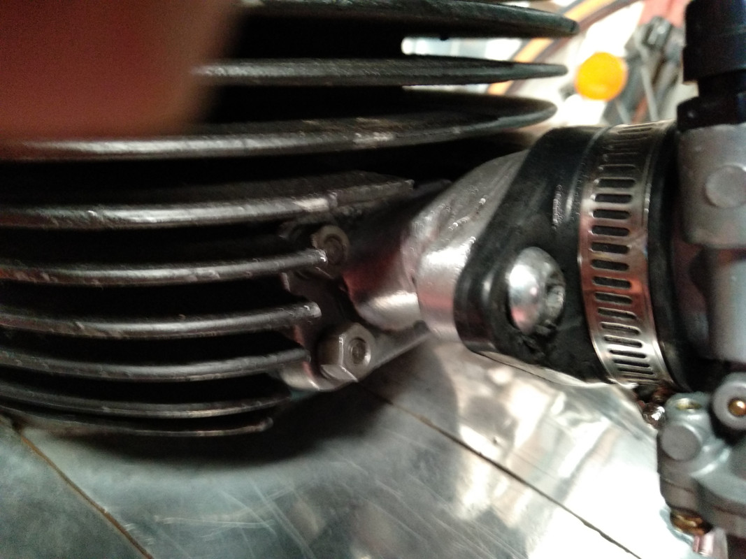

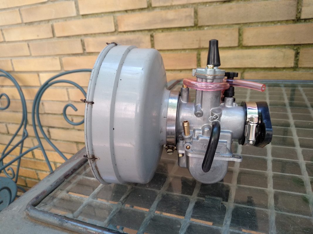

Ayer le monté el carburador a la Impala Sport primera serie de mi primo Samuel es un OKO de 24, la moto lleva un motor Turismo 4M, el resultado es buenísimo, para adaptarlo le puse una tobera que compré en Aliexpress me costo bastante adaptarla por que la distancia entre los tornillos es de 60 mm y en la toma que lleva del Amal es de 54 mm para esos tuve que "rasgar" los agujeros y buscar dos tornillos de cabeza plana y Allen, cuesta un poco pero con paciencia se puede hacer. El filtro solo tuve que ponerle una junta tórica nada mas. En los foros la gente habla bien de estos carburadores y sobre todo de su precio bajísimo. En este video la moto.
