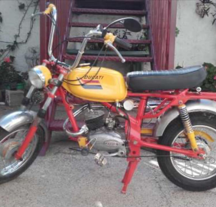

Buenos días a todos,
Tengo un Pony Kart con el motor Gripado, como estoy confinado en Figueres y aquí no conozco a ningún taller de confianza para rectificarlo, he buscado en milanuncios y he encontrado este motor que me dice el chico que es automático. Alguno sabe decirme si el motor es el mismo que lleva el Kart? Adjunto foto de la moto dónde esta montado.

Hola no se site servira seria cuestion de adpatarlo si los soportes son igual.
Ahora bien muy automatico no creo que sea se ven claramente los dos cables de cambio al puño en la mini.

Hola, el del kart lleva una palanquita de acople de la transmisión para arrancar a empujón. Debajo de la carrocería esos pedales de nada servirían. Es mejor arreglar el tuyo.

Hola Pony Kart.
No me queda claro si este motor es automático, me despista que tenga palanca para poder accionar el selector de marchas, se aprecia claramente en tu cuarta foto, que no es de una Mini 3, te lo garantizo, la tapa lateral izda. no tiene la barrita metálica donde asientan los cables del selector de marchas que vienen del puño izdo. Si te fijas en la citada tapa lateral izda., veràs que en la Mini2 está la tapita de relleno de aceite con el logo Ducati en la zona trasera de dicha tapa, mientras que en el motor tuyo, como puedes ver en la primera foto, esta tapita está en la zona delantera.
Probablemente es de fabricación italiana y de principios o mediados de los 60. También me despista el piñón de engranaje que se ve debajo del piñón de ataque, foto tercera, que hasta ahora no había visto nunca. No obstante no tiene palanca de embrague y en el cárter se ve un tapón de plástico negro ocupando su lugar, esto lo llevaba la Mini Marcelino, que era automática.
Podría tratarse de un motor de Mini Marcelino de la primera serie, si es así es automático y te sirve para tu kart.
Quisiera saber la opinión de otros compañeros del foro que dominan el tema.

Buenos días.
Creo que te explicaste y te entendimos bien. El motor que te venden es automático, no proviene de una Ducati Mini 3 sino de una Mini Marcelino primera serie.
Ahora que se ve el motor de tu kart se aprecia que el motor que tiene es idéntico al que te venden, por tanto no hay problema en comprarlo e instalarlo.
