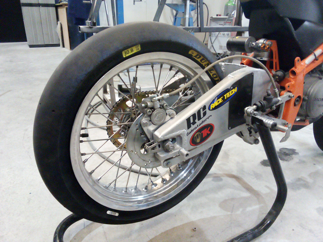

De la moto original solamente respetaré el chasis, basculante y amortiguador y el motor.
En las imágenes se aprecian ya algunos cambios, como la horquilla que en vez de invertida le he montado una convencional de 38 mm., llantas de aluminio de 17" con radios , frenos de disco y neumáticos slicks.
Ahora tengo que fabricar un nuevo sub chasis para poder encajar un deposito nuevo alargado como el de la Honda original al igual que el colín y después cuando ya este todo montado, veré que carenado le puedo adaptar para que imite a los de la época. Por su puesto la decoración irá igual que la que llevaban las Hondas de fabrica de los años 60.

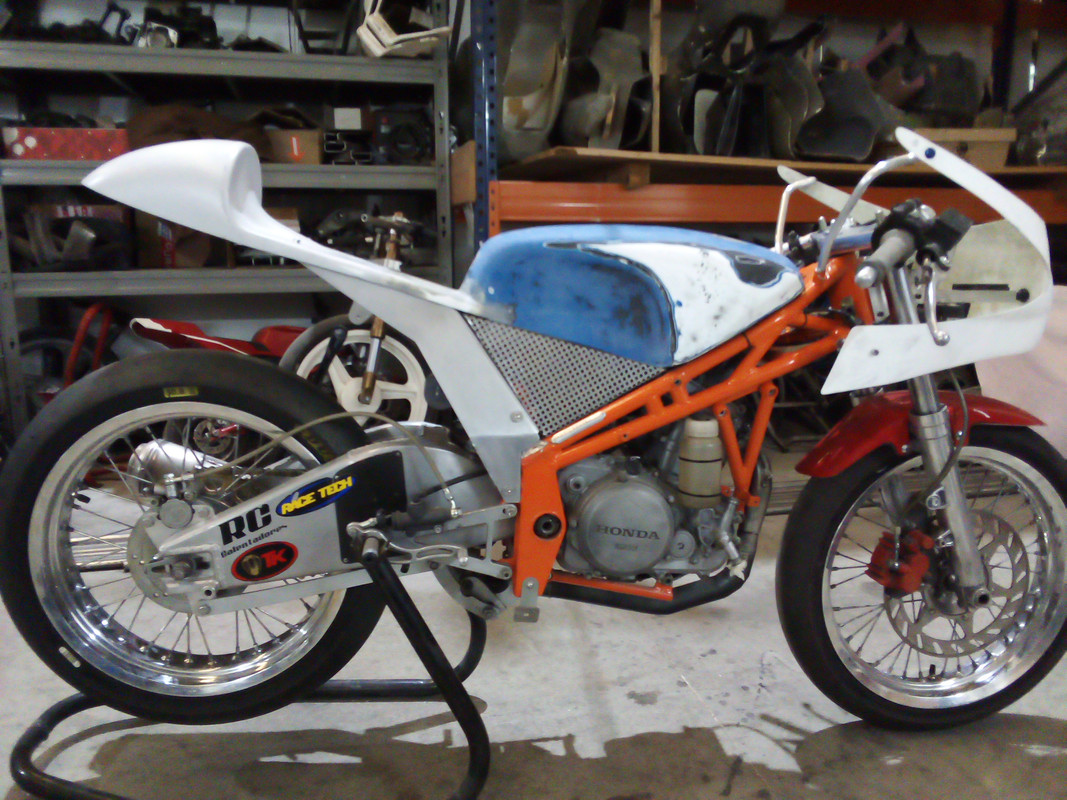

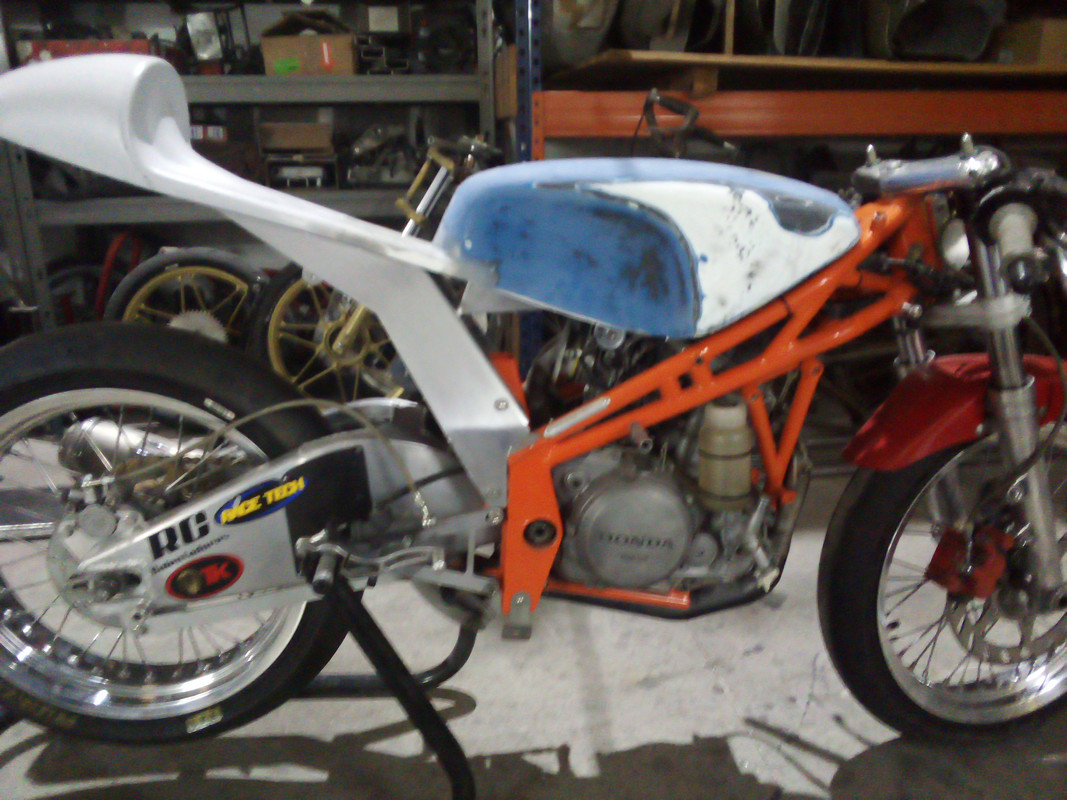

Puede que os sorprenda las imágenes que voy a subir ya que hemos decidido dar un giro de 180 grados al diseño de esta moto. La primera intención era hacerla lo mas clásica posible y sin desviarnos mucho de esta idea, hemos decidido personalizarla y hacer una moto mas divertida ya que la intención es participar con ella en las exhibiciones y circuitos de kartings. Hay que tener en cuenta que esta moto lleva un motor de ultima generación de Honda de 4T de 250 cc. y que con él se alcanzan grandes velocidades.
![IMG-20210416-174232](https://i.postimg.cc/52ZJ3jRT/IMG-20210416-174232.jpg)

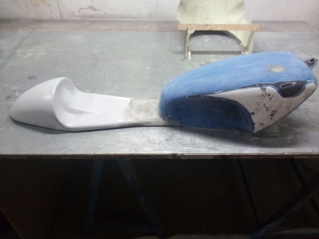

Falso deposito y colín de fibra de vidrio todo en una pieza.
![IMG-20210416-174208](https://i.postimg.cc/dV0RBVy2/IMG-20210416-174208.jpg)
Fabricación de la cúpula en fibra de vidrio. No llevará carenado solamente la cúpula.
![IMG-20210416-174154](https://i.postimg.cc/tC4V0m4y/IMG-20210416-174154.jpg)
![IMG-20210416-174244](https://i.postimg.cc/s2dX2nsM/IMG-20210416-174244.jpg)

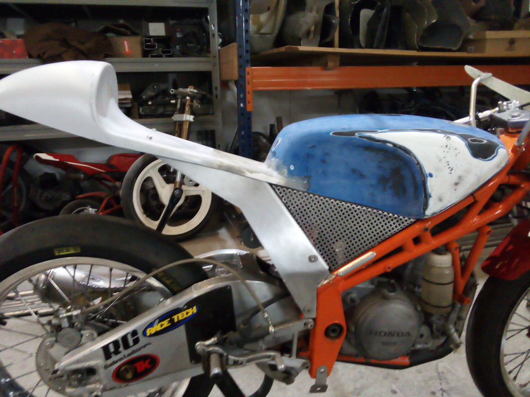

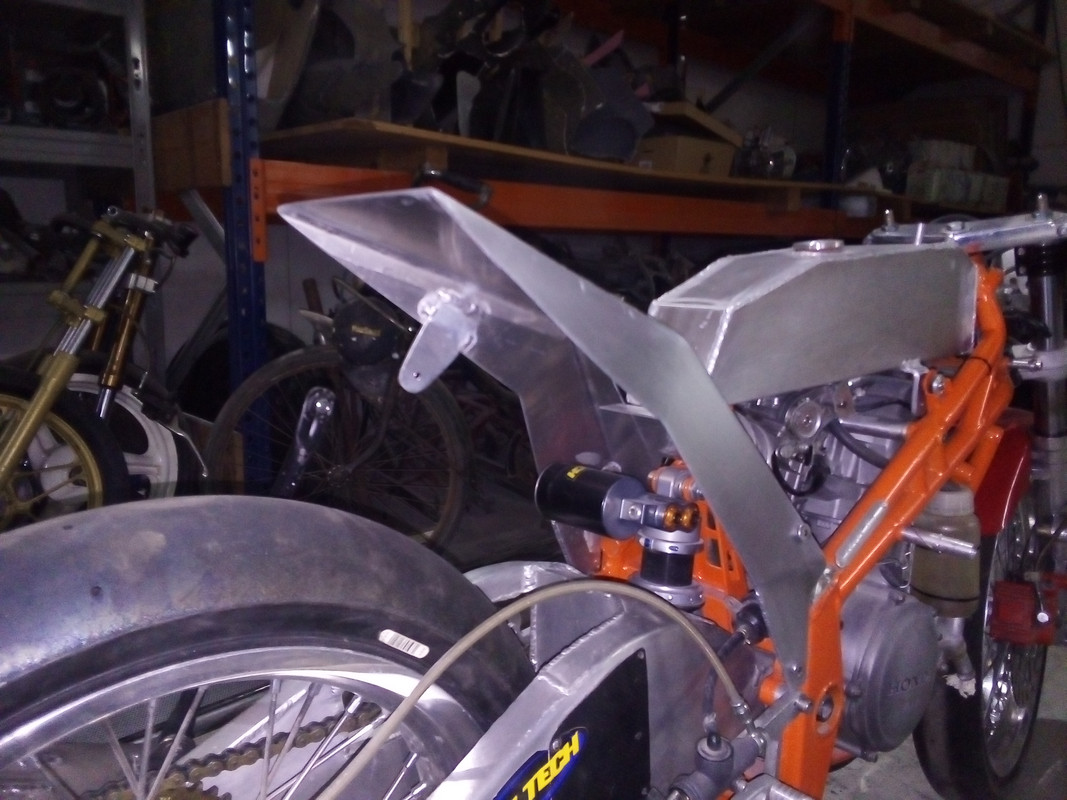

Deposito de combustible de aluminio y sub chasis realizado en aluminio para silleta autoportante.
![IMG-20210416-174259](https://i.postimg.cc/mrjsGVDf/IMG-20210416-174259.jpg)
Este es el sub chasis realizado en aluminio de 2mm. con refuerzos en los anclajes del chasis y en la parte superior y que soportará el colín.
A decir verdad he querido rizar el rizo mas si cabe, pues lo fácil hubiese sido realizar el sub chasis con tubos redondos de acero a juego con el chasis, pero de haberlo hecho seria una mas y como ya he dicho anteriormente, lo que quiero es hacer algo distinto y personalizado. Ni que decir tiene que el trabajo ha sido muy laborioso y complicado, pues se ha realizado todo en una pieza y luego se ha plegado. Trabajo complicado ya que la pieza tiene distintos ángulos y calcular los grados para su pliegue y que luego coincida con los anclajes del chasis, me ha hecho invertir muchas mas horas de las previstas. Por suerte he contado con la ayuda de mi compañero Oscar Recouso especialista en este tipo de trabajos quien se ha encargado del plegado y soldaduras y por el resultado final, creo que lo hemos acertado y ha quedado bien.
El trabajo siguiente consistirá en realizar unos triángulos de acero inoxidable perforados que irán colocados a ambos lados entre el chasis y sub chasis para protección del carburador. También tengo que terminar la cúpula y fabricar un guardabarros trasero.

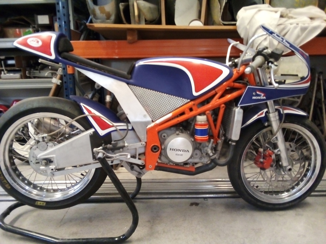

Tal y como comenté en el anterior post, esta semana he realizado las tapas laterales entre el sub chasis y chasis con unas placas de acero perforadas y las he montado para ver el resultado. Todo ha encajado a la perfección entre sub chasis, chasis y kit deposito colín.
![IMG-20210422-190612](https://i.postimg.cc/nz8XydKx/IMG-20210422-190612.jpg)
![IMG-20210422-190551](https://i.postimg.cc/1XsftfYY/IMG-20210422-190551.jpg)
![IMG-20210422-190533](https://i.postimg.cc/kXjBJMNf/IMG-20210422-190533.jpg)

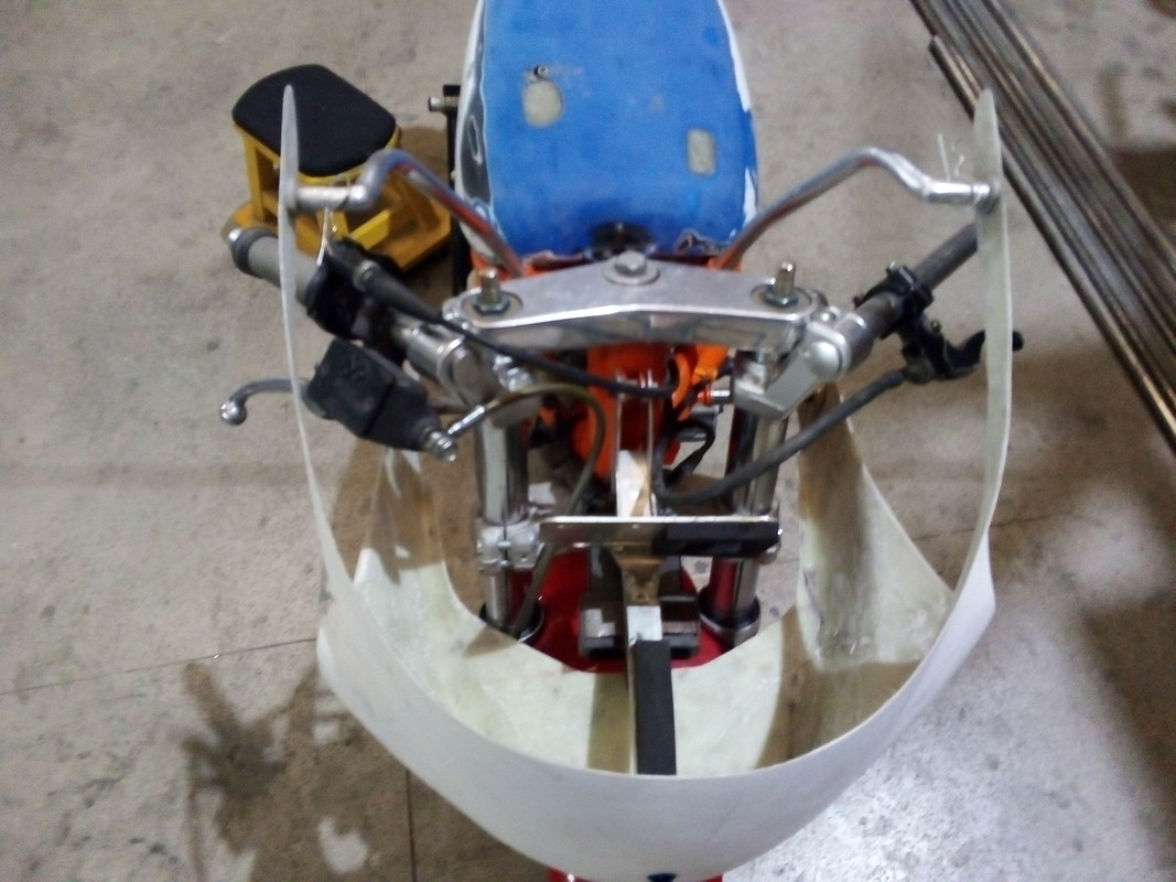

Le he cambiado los semi manillares y le he montado unos con torretas que me permiten que estos sean 5 cm. mas altos que los anteriores, lo que me va a ser mas cómoda de pilotar.
![IMG-20210422-190524](https://i.postimg.cc/bw7YrZZH/IMG-20210422-190524.jpg)
La cúpula ya esta terminada y montada con unos nuevos tirantes se sujeción de las orejas.
![IMG-20210422-190621](https://i.postimg.cc/Kv3dzJBw/IMG-20210422-190621.jpg)
![IMG-20210422-190630](https://i.postimg.cc/nr3Bf4c1/IMG-20210422-190630.jpg)

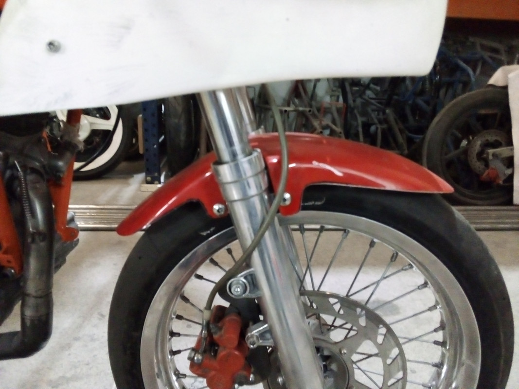

También le he montado un guardabarros delantero.
Hoy he empezado la fabricación de un guardabarros trasero y mañana espero haberlo terminado. Subiré nuevas imágenes.

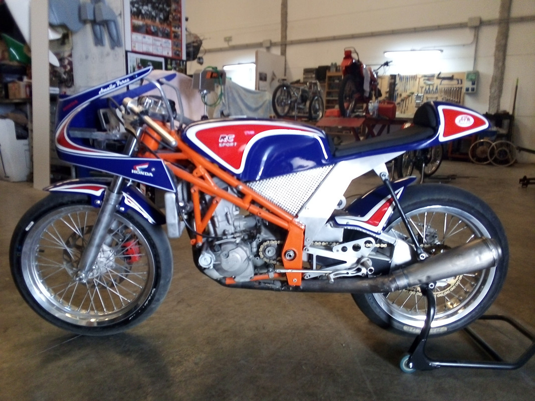

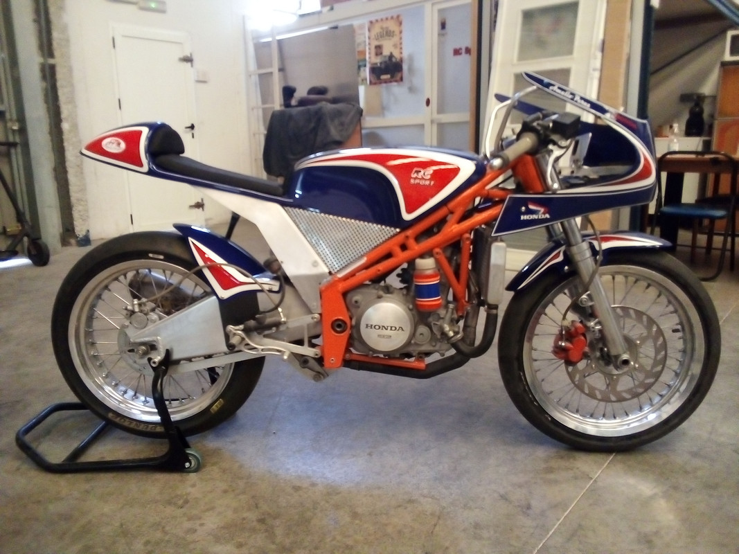

Este proyecto lo llevo mucho mas adelantado que los demás.
![IMG-20210610-130208](https://i.postimg.cc/6QMykLVR/IMG-20210610-130208.jpg)
web para fotos
Como veis las fibras ya están totalmente pintadas con los colores originales de Honda HRC, aunque en realidad como ya habréis podido ver en el post, esta moto es una RC Sport de fabricación artesanal completamente construida por mi compañero Oscar Recouso con un motor de Honda CRF de 250 cc.
Las fibras no están totalmente terminadas, pues están dejadas caer para ver el efecto. Me falta colocar los anagramas de RC Sport en el deposito y barnizarlas.
También tengo pendiente de colocar la cúpula metraquilato para después pasar a desmontarla toda, pintar el chasis de rojo, revisar el motor y volverla a montar.

![IMG-20210706-122955](https://i.postimg.cc/43WYLJkw/IMG-20210706-122955.jpg)
![IMG-20210706-123041](https://i.postimg.cc/JntGS9R8/IMG-20210706-123041.jpg)
![IMG-20210706-123055](https://i.postimg.cc/MZvPqD5K/IMG-20210706-123055.jpg)
Como veréis me falta la cúpula que estoy a la espera de que me llegue.
El siguiente trabajo consistirá en desmontarla toda para pintar el chasis de rojo en powder-coat, volverla a montar y ponerla a punto.
Aunque no he avanzado mucho con este proyecto y para animar un poquito a la peña que por lo que veo estáis todos bastante inactivos, os sobo unas imágenes con la decoración de las fibras ya acabada.
