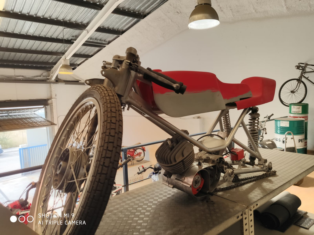

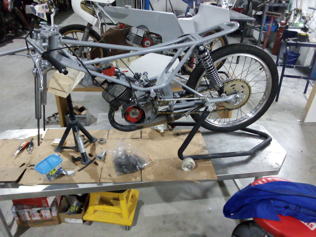

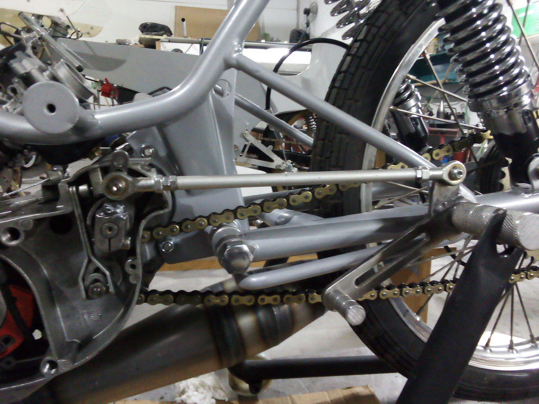

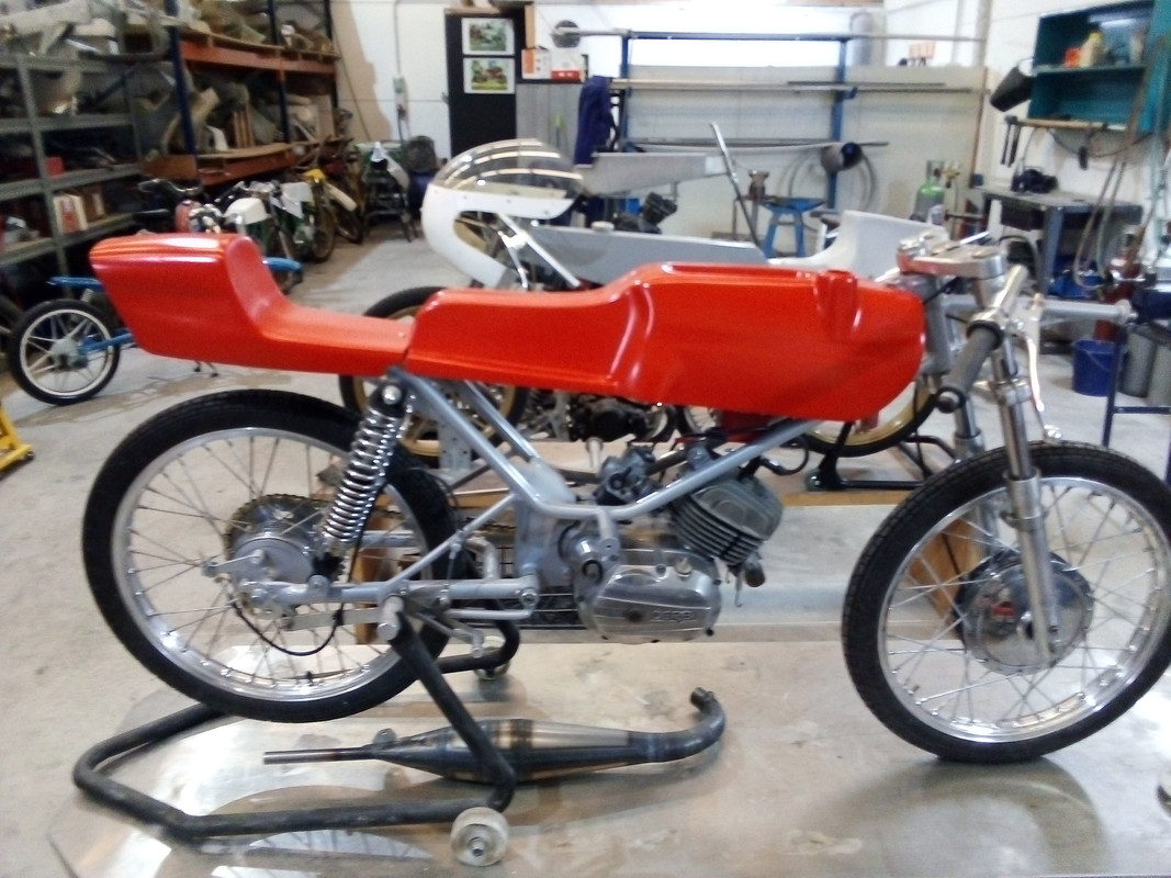

Como os podréis imaginar, gran parte de las piezas las hemos descartado y hemos tenido que modificar el chasis, adecentarlo y construir las partes que le faltaban para poder montarla debidamente.
Chasis totalmente limpio de sobrantes y reconstruido.
Nuevo retraso de estriberas y estriberas y re envíos modificados.
Hemos descartado la horquilla que llevaba, pues le habían montado una horquilla de Derbi Antorcha de serie, al igual que los bujes de las ruedas que también eran de Derbi Antorcha de serie. Hemos eliminado el tubo de escape con tubarro de serie de los años 70 con salida codo de escape de Derbi Antorcha. También hemos eliminado el manillar cacho de serie, manetas y puños y le hemos montado uno nuevos de acorde con las motos de carrera de los años 70. Y para mas inri, al motor le habían dejado de montar una pieza en el selector del cambio de manera que no había forma de engranar las marchas.

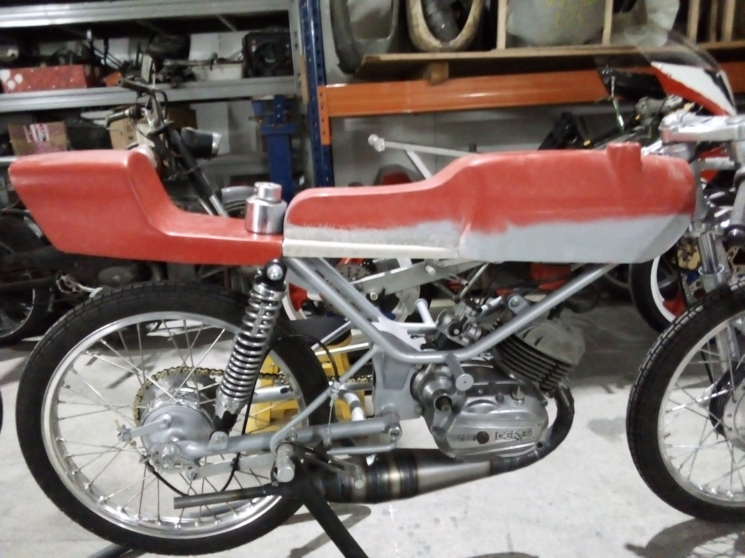

PIEZAS NUEVAS EMPLEADAS:
Chasis totalmente rectificado con retraso nuevo para las estriberas, chorreado y pintado con pintura powder coat.
Rectificación rosca salida del cilindro para el tubo de escape y montaje de la pieza olvidada del cambio.
Amortiguadores traseros totalmente restaurados.
Llantas de aluminio Akron 18"x1.20" pulidas.
Tambor delantero de doble leva de Yamaha Special pulido. Y trasero de serie.
Tijas y horquilla de Derbi FDX de 30 mm. modificada a la altura correspondiente.
Estriberas y re envíos de acero inox. modificados y adaptados.
Tubo de escape de competición made in Pula Racing.
Semi manillar de acero cromado de dos piezas de 22 mm.
Manetas de aluminio y puño de gas de acero cromado de Amal.

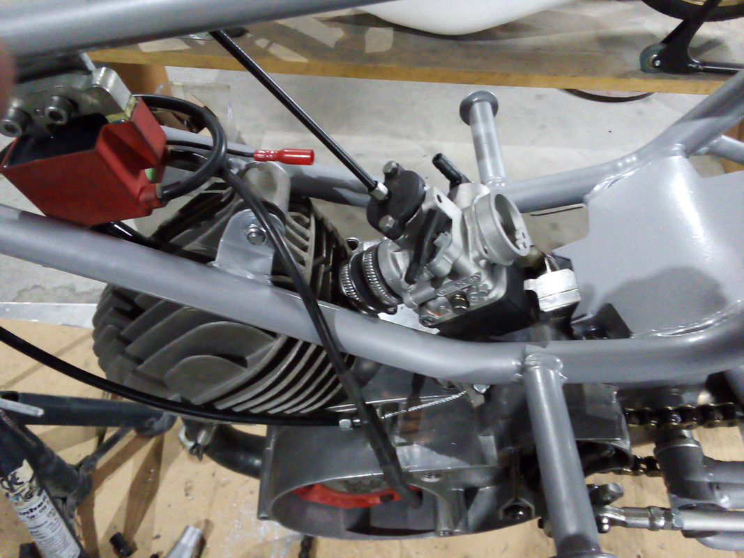

Carburador Amal de 24 mm. de difusor con cuello de entrada de gases fabricado expresamente.

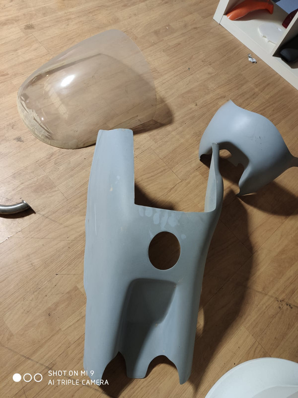

Ahora estoy trabajando en el apartado de fibras, pues lo único que encaja con este chasis es el deposito de Puig KI. Tanto el carenado como el colín los tengo que modificar y acoplar y por su puesto mas tarde la decoración y pintura final.

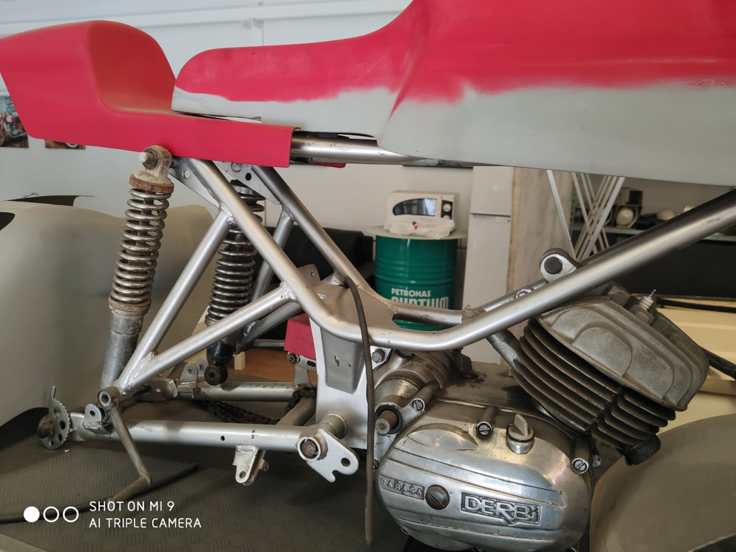

Mirando las fotos me ha parecido curioso el recorrido del cable del freno trasero, un poco tortuoso ¿no?, imagino que no habría otra manera , lastima no se pueda poner mas directo ( el recorrido).

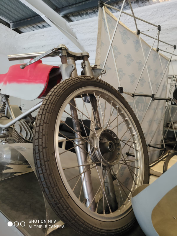

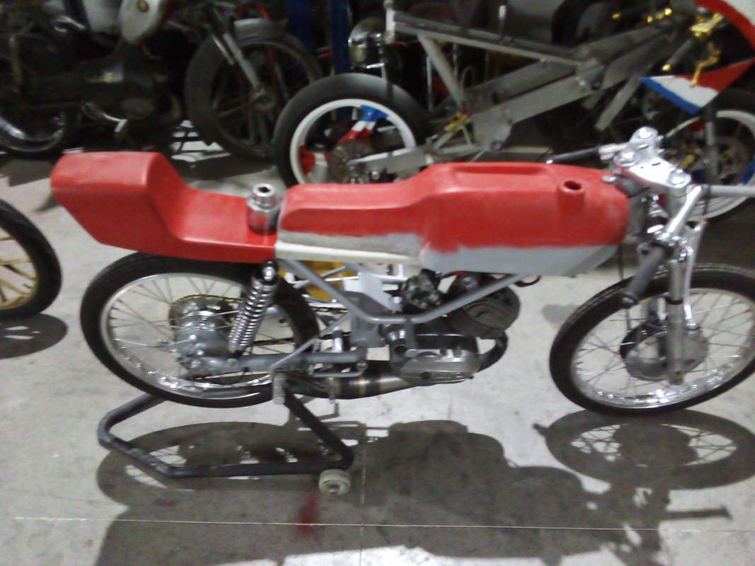

Como llevo varios proyectos a la vez, me esta costando poder terminar las motos, pero que se le va hacer poquito a poquito voy avanzando en ellas.
Como ya dije en la anterior participación en el post, ya estoy ajustando y modificando las fibras.
Tanto el deposito como el colín, los habían recortado para encajarlos con el chasis, mal por cierto. Por ese motivo los estoy adaptando al chasis y modificando la parte posterior del deposito para que encaje con el colín y siga la misma línea.

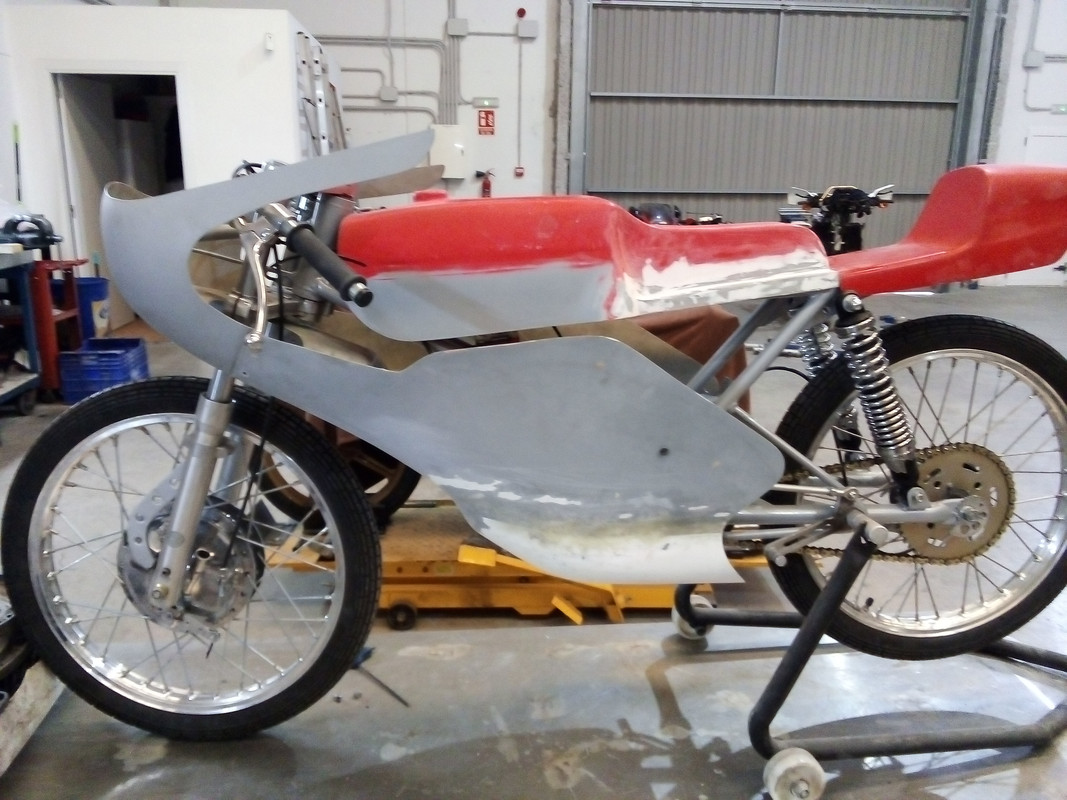

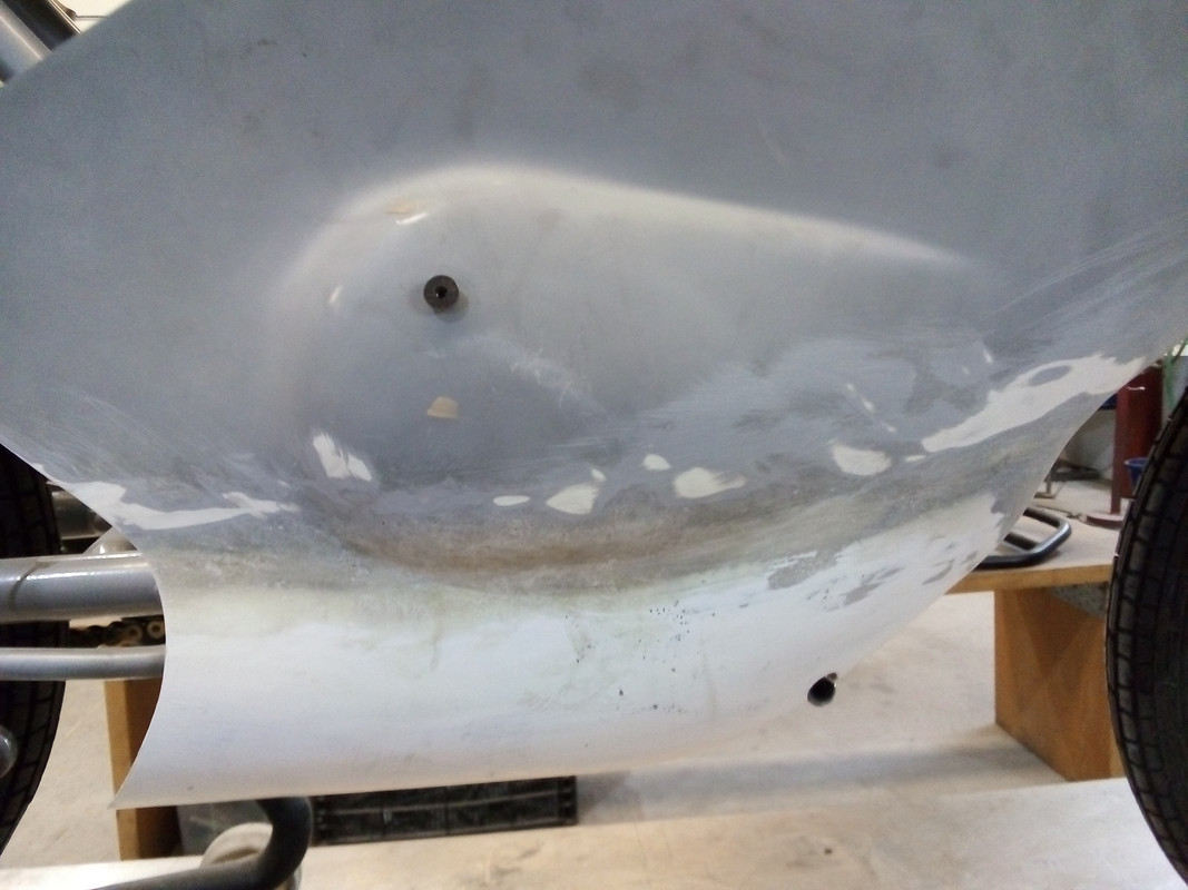

Una vez terminada la Suzuki RG 125, me he metido de lleno con la Derbi para ver si ya de una ver la termino.
Esta semana le he dedicado tiempo al carenado, pues tal y como me lo entregaron este al ser de la Derbi RAN, no había manera de ajustarlo al chasis de la Derbi GT ya que este es de dimensiones mayores que el dela Derbi RAN y para ello he tenido que hacer un suplemento en la parte inferior del mismo para que me cubriera el motor.

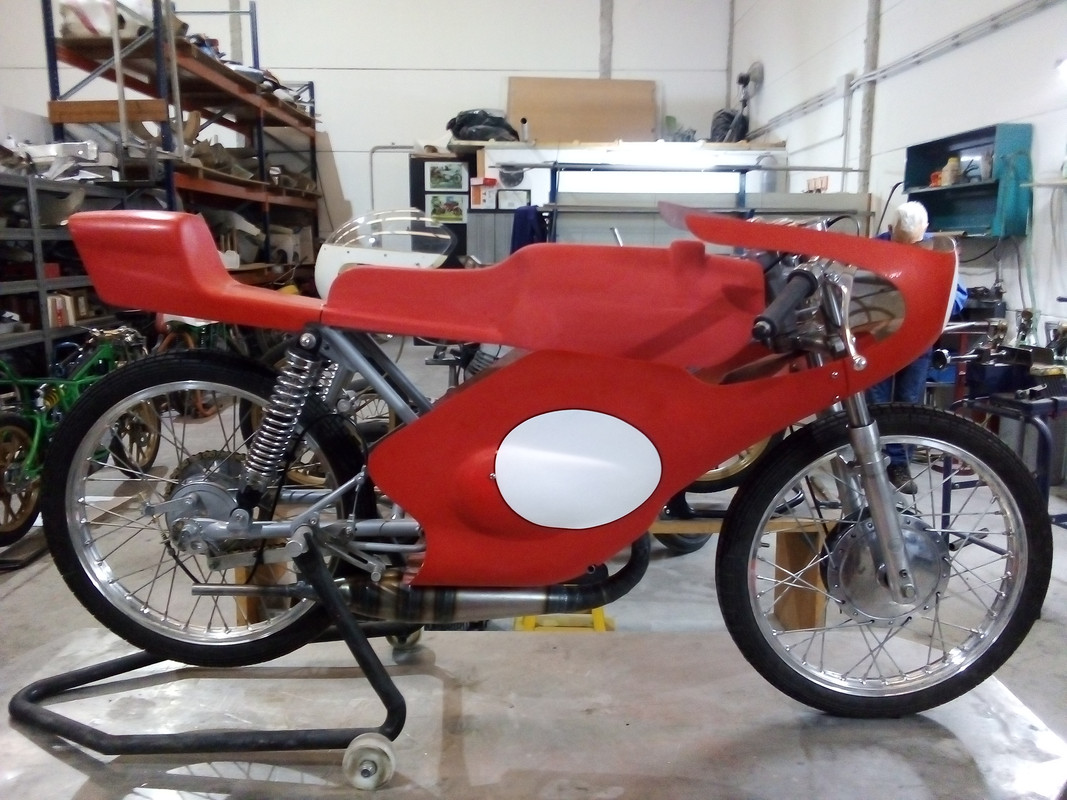

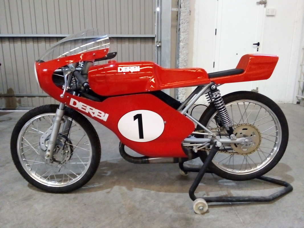

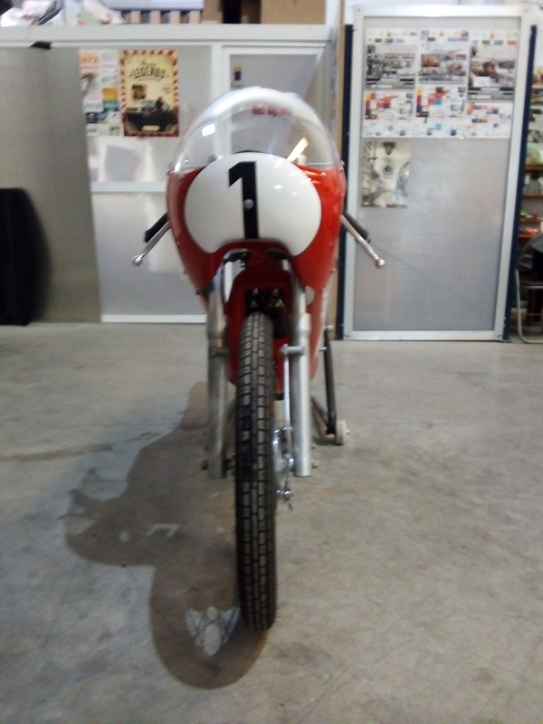

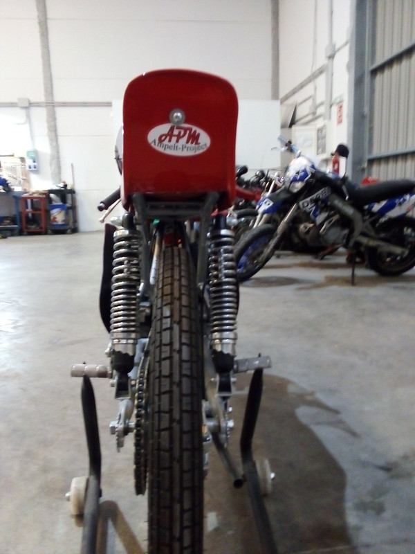

Entre ayer y hoy he terminado los trabajos de pintura de la Derbi. Ahora solamente me falta colocarle los adhesivos Derbi en el deposito y carenado y darle una mano de barniz.
También me falta acoplar la cúpula de metrakilato, hacer unos pequeños repasos y arrancarla para ver si todo ha quedado bien.

La Derbi poco la he podido retener en mis instalaciones, pues en el momento que nos dejaron poder circular después del confinamiento, su propietario vino ansioso a por ella y se la llevó.
A decir verdad me supo incluso hasta mal, porque para mi esta Derbi ha sido la mas bonita que he montado hasta el momento.
