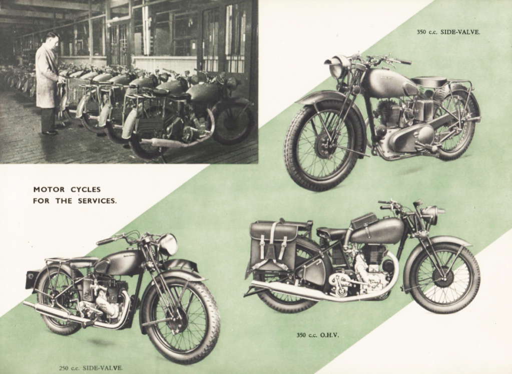

Coincido en que los cambios en el chasis fueron resultado de la puesta al día en 1957. Luego mejor centrarse en el motor para intentar situar el modelo.
El diseño original de este eterno mono, inicialmente de 250 y 350, data de 1931. A partir de 1936 también existió en 500.
Indagando veo que del 350, que se supone es el que nos interesa, hubo dos versiones:
- Con válvulas laterales = modelo 350 WD/C
- Con válvulas en cabeza (OHV), como la tuya = modelo 350 WD/CO
Las vemos en este catálogo de 1946 (la 500, en otra pág, ese año ya montaba horquilla
telescópica, patente confiscada a Alemania como compensación de guerra)
También he sabido que de 1940 a 1945 Royal solo fabricó una 125 y la 350 Military (normal, toda la producción dirigida a la II GM), luego si la tuya realmente fuese una 350 de 1942 ya sabríamos el modelo de origen.
Pero ahora viene lo bueno, en ambas versiones del motor 350 las cotas son: diámetro x carrera = 70 x 90 mm (= 346 cc)
Y en tu ficha técnica figura: 85 x 85 mm, luego si esto es cierto ¡no tienes una 350, si no una 500! 85 x 85 mm = 482 cc
La medición de la ficha muy precisa no es, pues las cotas del motor 500 realmente son = 84 x 90 mm = 499 cc.
Seguro que en aquellos años no se molestaron mucho en medir, o en convertir las pulgadas, y anotaron unas medidas justo por debajo de 500 (además, no era muy habitual por entonces un motor cuadrado: ídem diám. y carrera).
Lo cierto es que la carrera en ambas cilindradas es de 90 mm, quitando culata y midiendo diámetro del pistón confirmarías si se trata de la 500. Hasta entonces y concluyendo:
- Si es de 1942 no puede ser una 500.
- Si la ficha técnica es medianamente cierta es una 500.
Lo más factible: es una 500J del periodo 1936 - 1939 importada en 1942 y con suspensiones modificadas en los '50.
Como ves, la 500J tiene válvulas en cabeza (OHV) como corresponde a tu culata "más voluminosa".
