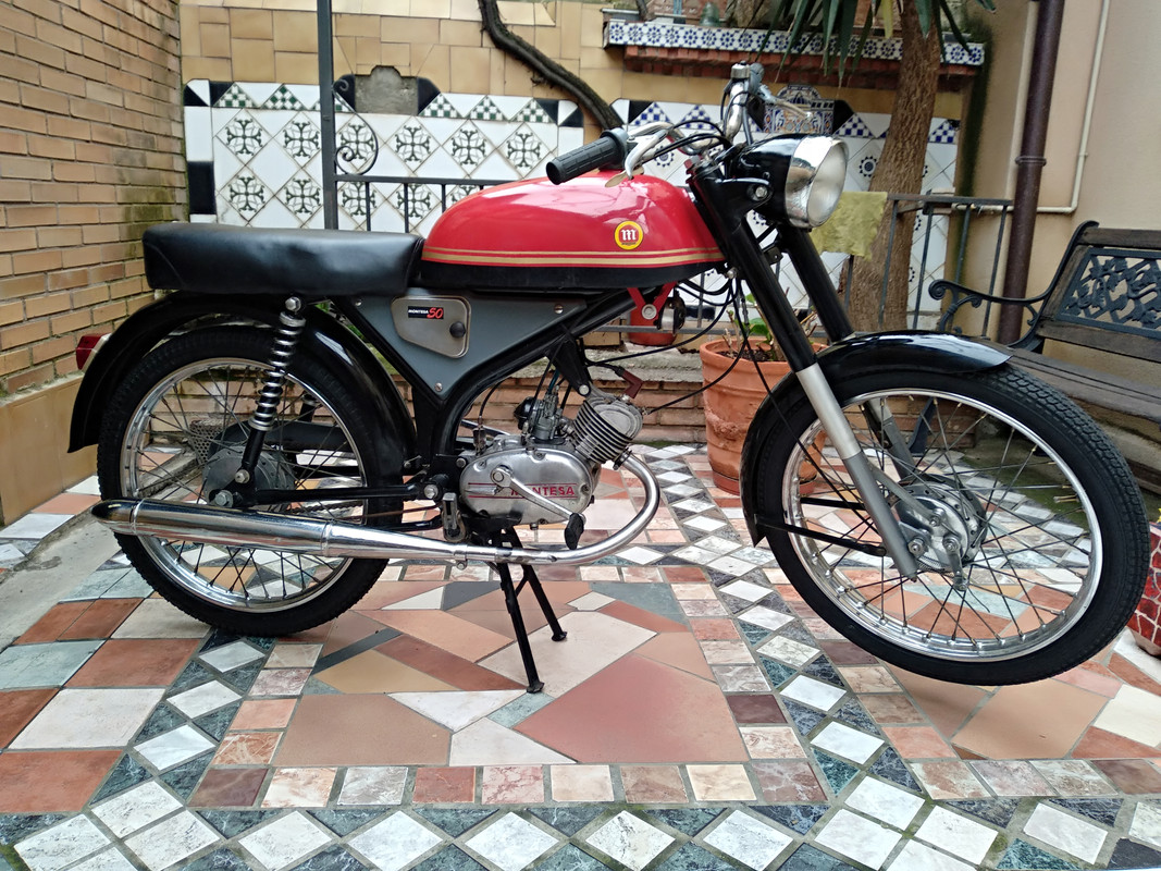

y el chasis que ya he empezado a montarlo, ayer puse la horquilla delantera y algunas piezas sueltas.
![Restaurando mi Montesa Ciclo IY54zPF](https://i.imgur.com/iY54zPF.jpg)
y aquí con asiento y deposito presentado para ver el progreso general.
![Restaurando mi Montesa Ciclo XTU9qXU](https://i.imgur.com/XTU9qXU.jpg)

Muy buen trabajo , esta es la mia. Despues de bastantes años acumulando polvo le he dado un repaso.
![Montesa-Ciclo-49-Impalita](https://i.postimg.cc/R0NYTcLv/Montesa-Ciclo-49-Impalita.jpg)
image hoster free
https://www.youtube.com/watch?v=myLb0LfmUlg
image hoster free
