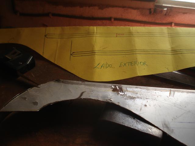

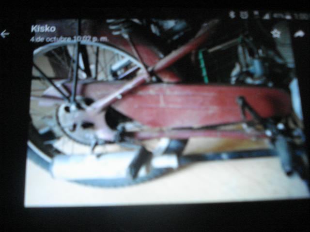

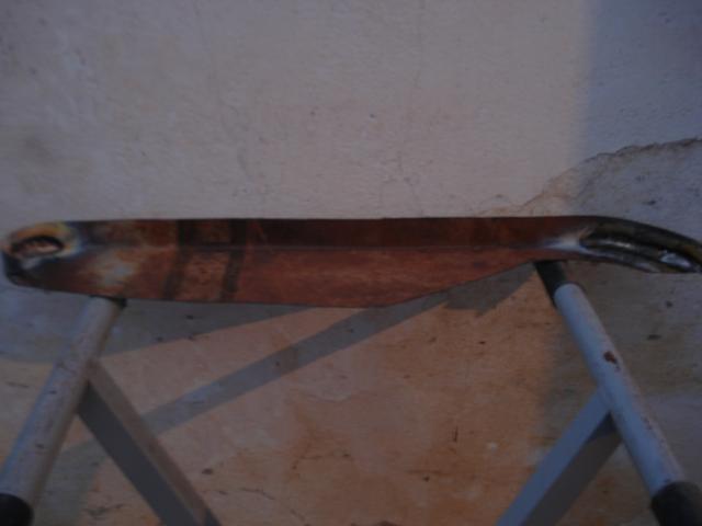

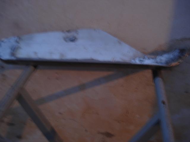

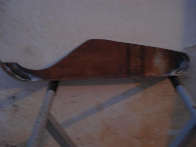

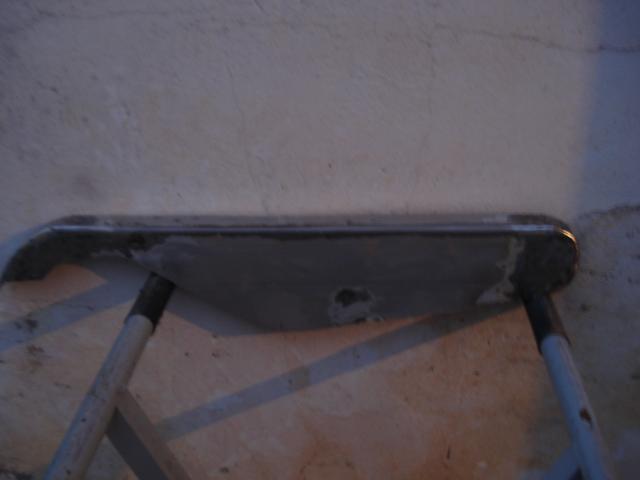

Hola. como comente ayer estoy fabricando un guarda cadena para una moto Ardilla, y me dice el señor que me lo a encargado que ponga todas las fotos que quiera
![DSC06360](https://i.postimg.cc/rppyDjhb/DSC06360.jpg)
![DSC06347](https://i.postimg.cc/P5KybbHY/DSC06347.jpg)
gif upload
![DSC06349](https://i.postimg.cc/g0S0CbnS/DSC06349.jpg)
host pictures
![DSC06350](https://i.postimg.cc/Fz7zq4kh/DSC06350.jpg)
![DSC06351](https://i.postimg.cc/kMvydrYq/DSC06351.jpg)
![DSC06352](https://i.postimg.cc/wBP9vbWB/DSC06352.jpg)
![DSC06353](https://i.postimg.cc/yNWSttg6/DSC06353.jpg)

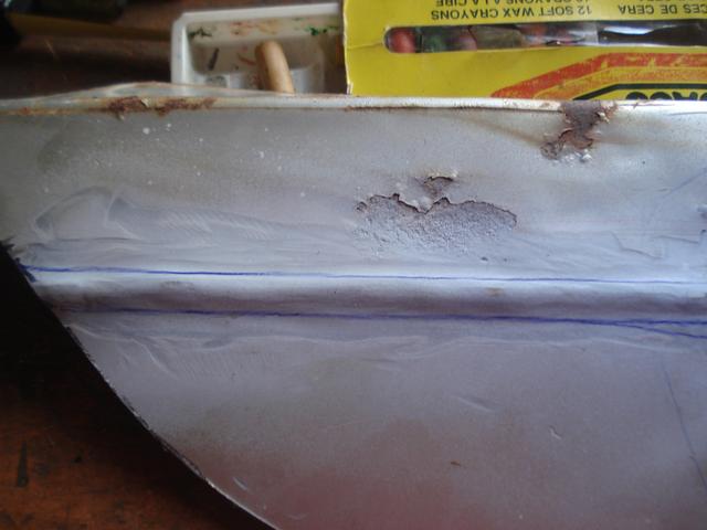

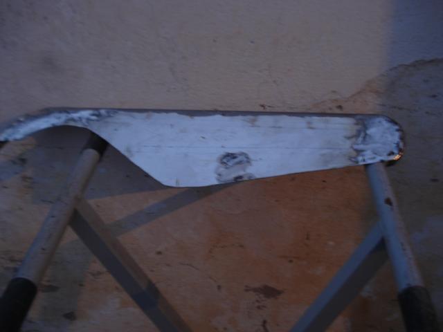

este tiene dos lineas en relieve que como no tengo maquina se la tengo que hacer a mano ya hice una prueba mirad
![DSC06354](https://i.postimg.cc/kgnDSz7M/DSC06354.jpg)
![DSC06355](https://i.postimg.cc/fy98Q5Lp/DSC06355.jpg)
![DSC06356](https://i.postimg.cc/NGk4myX1/DSC06356.jpg)

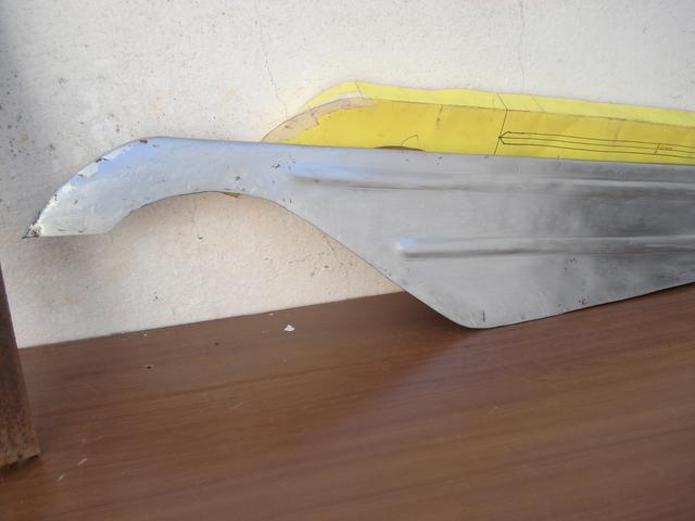

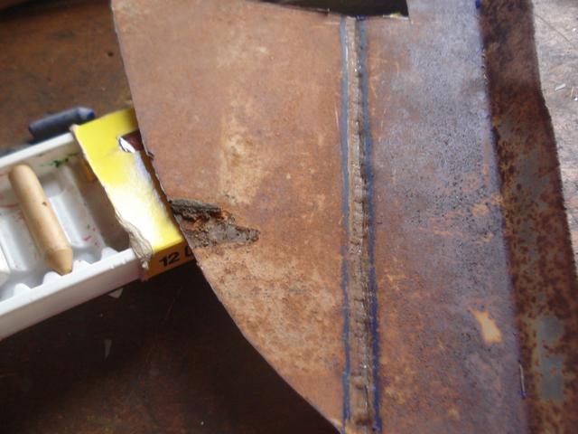

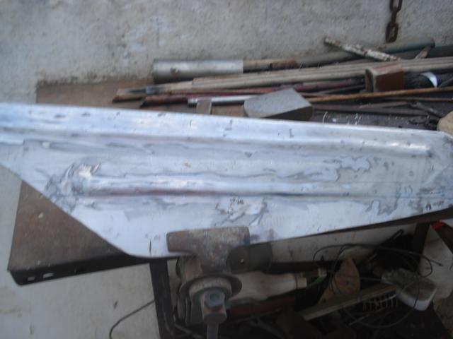

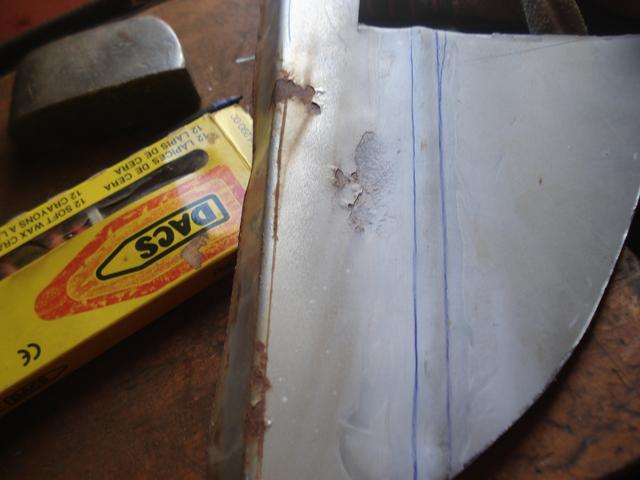

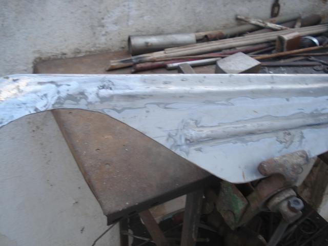

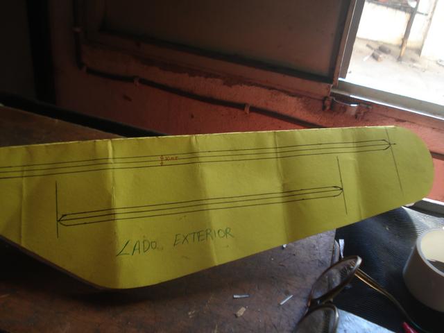

Hola mas fotos de como va la fabricacion de guarda cadena de la ardilla las dos lineas que lleva en relieve
![DSC06370](https://i.postimg.cc/4d1THjQc/DSC06370.jpg)
webster bank branches in ri
![DSC06371](https://i.postimg.cc/mZqmN8p1/DSC06371.jpg)
![DSC06372](https://i.postimg.cc/VLQVPK9Q/DSC06372.jpg)

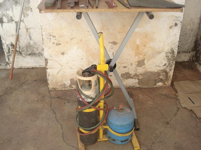

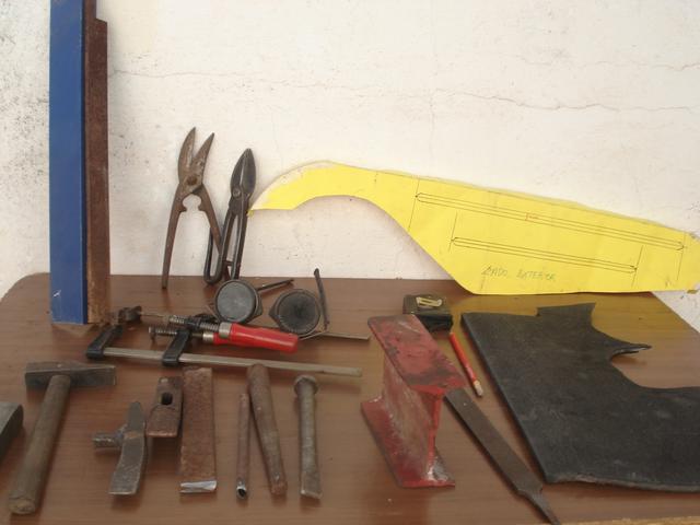

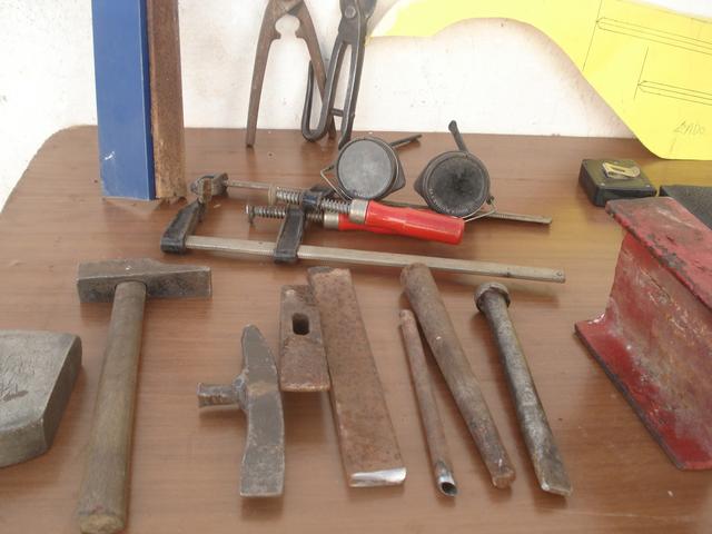

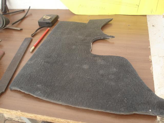

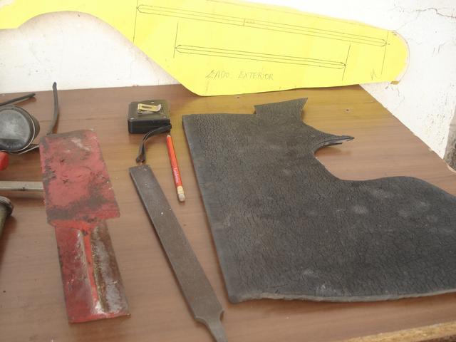

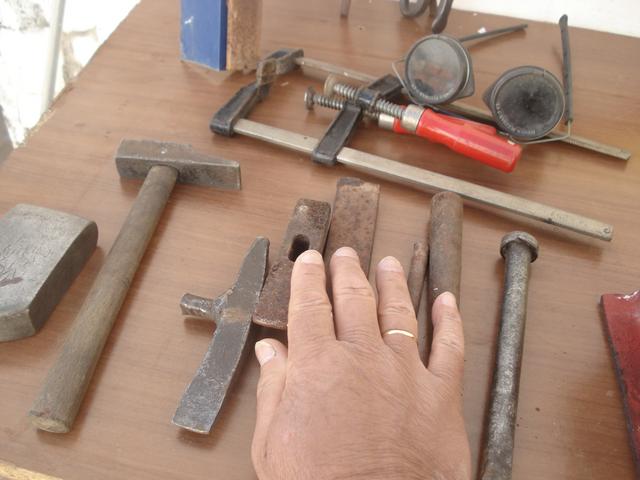

Hola, como veo el foro un poco flojo voy a poner estas fotos de como e fabricado el guarda cadena y co las herramientas que e necesitado
![DSC06373](https://i.postimg.cc/Wp9cFC8J/DSC06373.jpg)
![DSC06374](https://i.postimg.cc/gkDs2bHf/DSC06374.jpg)
![DSC06375](https://i.postimg.cc/tJrs8kFm/DSC06375.jpg)
un soplete
u
n
un trozo de goma
![Guardacadena para moto Ardilla DSC06377](https://i.postimg.cc/Df552KgR/DSC06377.jpg)
en las fotos no se ve bien salen muchas sombras
dos manos jajaja
![DSC06379](https://i.postimg.cc/sDm26T3Y/DSC06379.jpg)
cdn image hosting
![DSC06380](https://i.postimg.cc/MTw288Dv/DSC06380.jpg)

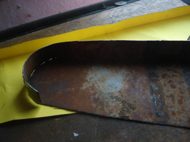

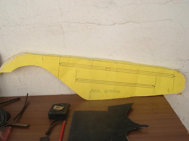

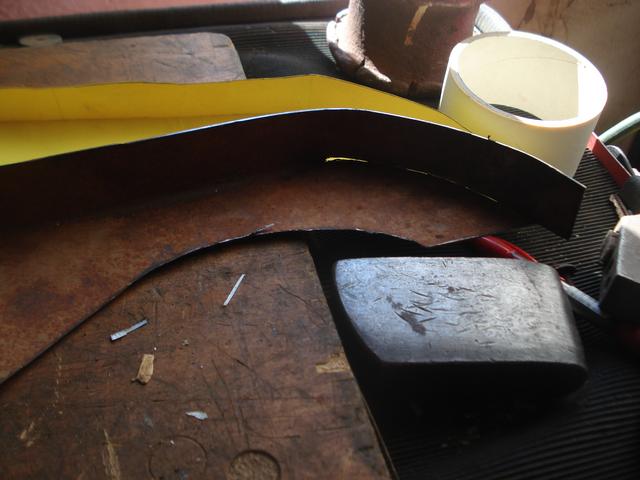

una plantilla y un trozo de chapa
![DSC06378](https://i.postimg.cc/vmQtRqnG/DSC06378.jpg)
host images free

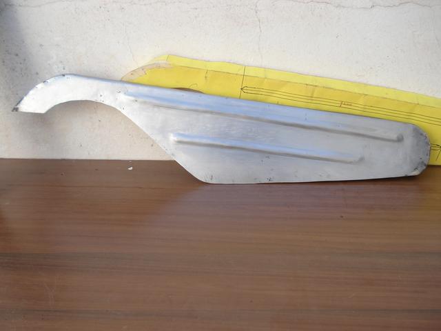

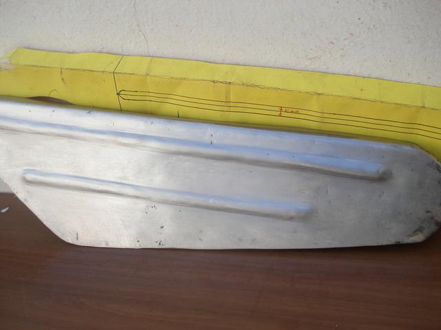

y este es el resultado
![DSC06381](https://i.postimg.cc/vZ6ZYbWz/DSC06381.jpg)
fb photos upload
![DSC06382](https://i.postimg.cc/tgkQyMmk/DSC06382.jpg)
![DSC06383](https://i.postimg.cc/P54TrJC1/DSC06383.jpg)
un soplete
u
![DSC06376](https://i.postimg.cc/MGW8jSCV/DSC06376.jpg)
un trozo de goma
dos manos jajaja
cdn image hosting
host images free
fb photos upload
Re: Guardacadena para moto Ardilla
LO repito, MGG eres el señor del acero, buen trabajo , una vez pintado podria pasar perfectamente por el origuinal

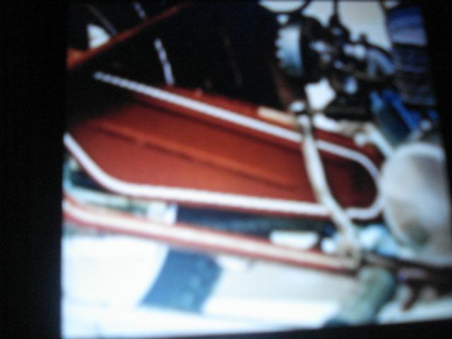

Quedará genial en mi Ardilla! Era la ultima pieza que me faltaba para completarla
