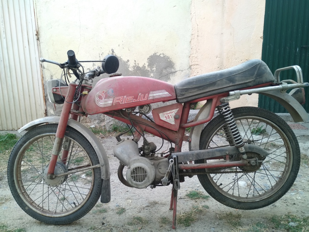

Pues así llegó la moto. Llena de porquería y óxido pero muy entera. De hecho se han reutilizado todos sus tornillos, arandelas, tuercas...

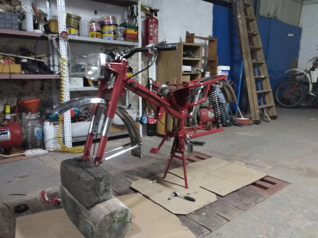

Chasis a pintar y mientras a ver qué pasa con el motor.

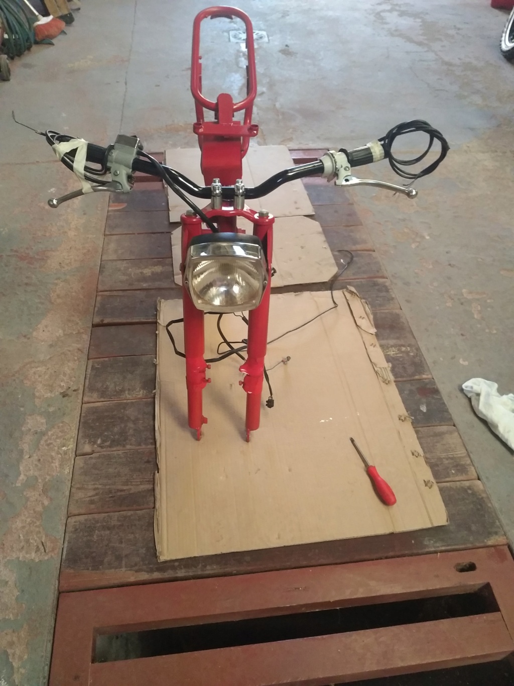

Y se inicial el montaje:
La cosa progresa:

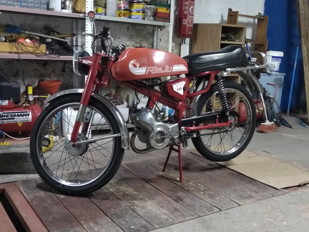

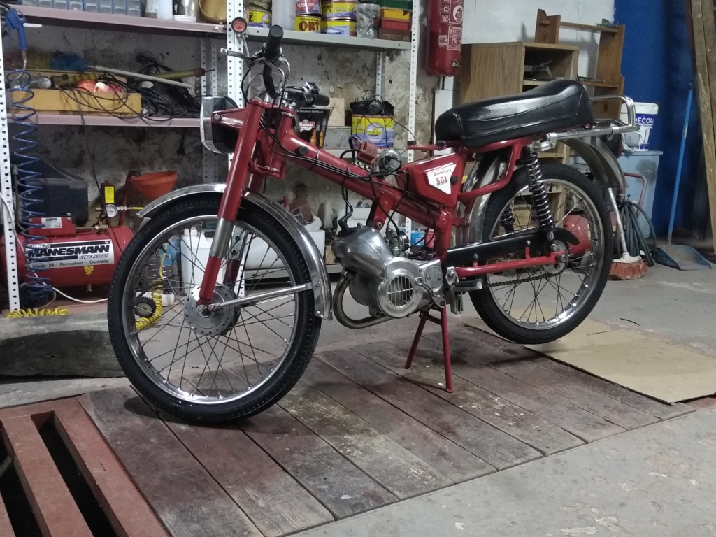

Y ya por último el resultado:
Ale, moto que lleva su dueño.
