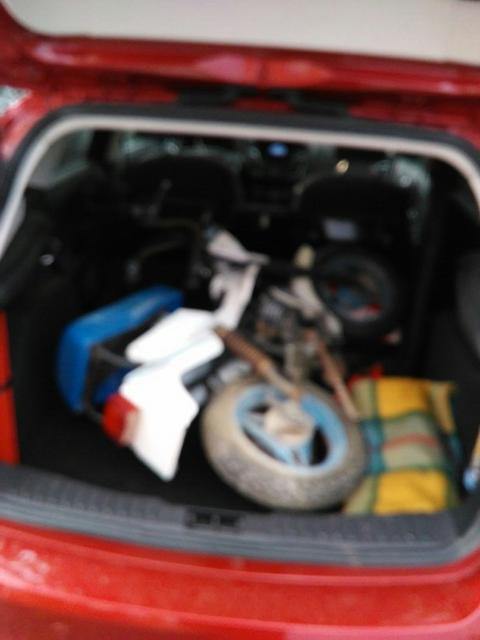

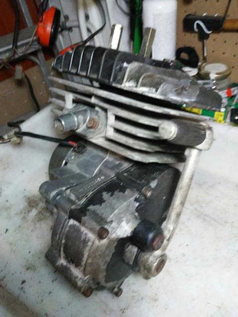

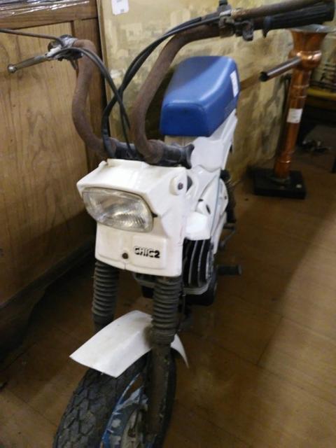

La encontré, la miré, sucia y andrajosa... aunque en seguida me acordé de una aventura que, en el pasado, había tenido con su prima
![Recuperación Mecatecno Chic 2 20190917-184011-resized-20190926-074442277](https://i.postimg.cc/YCpDZ3WR/20190917-184011-resized-20190926-074442277.jpg)
la invité a subir al coche y juntos nos fuimos

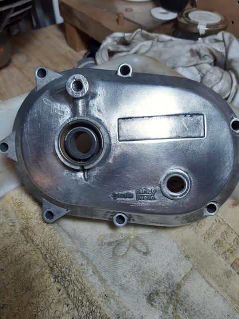

![Recuperación Mecatecno Chic 2 20190923-200604-resized-20190926-074442892](https://i.postimg.cc/XvrL6D7f/20190923-200604-resized-20190926-074442892.jpg)
me faltó tiempo para desnudarla
![Recuperación Mecatecno Chic 2 20190923-200622-resized-20190926-074442577](https://i.postimg.cc/gJ9VFz7p/20190923-200622-resized-20190926-074442577.jpg)
su ropa quedó tirada por cualquier parte
soy una sinpapeles, me dijo, no tenemos futuro, no quiero enamorarme...
![:cuore:](/users/1813/58/16/65/smiles/299783.gif)
![Recuperación Mecatecno Chic 2 20190927-184103-resized-20190927-084528736](https://i.postimg.cc/VkdnJ0Q1/20190927-184103-resized-20190927-084528736.jpg)

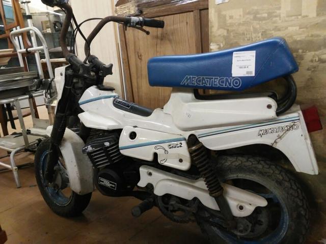

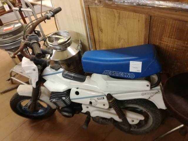

¡¡¡ Vaya casualidad !!!
Hace unos días un amigo que vive ahí, cerca de coruña, me envió una foto de esa misma motillo
![Recuperación Mecatecno Chic 2 Da0c68b7-1293-4e35-9a3c-0a6ab76c2725](https://i.postimg.cc/qqZynz3h/da0c68b7-1293-4e35-9a3c-0a6ab76c2725.jpg)
Ya es coincidencia ehhhhhhh

Jejeee. Yo fui el más rápido en llevármela. A ver si conseguimos ponerla a andar

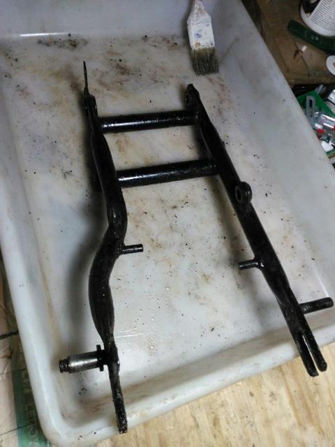

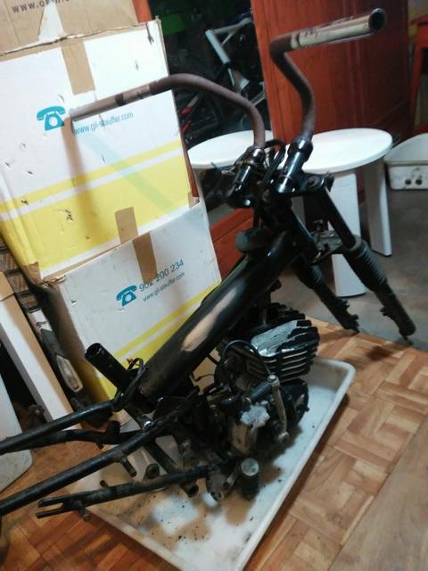

![Recuperación Mecatecno Chic 2 20190927-192716-resized-20190927-084529350](https://i.postimg.cc/jS1RBfmW/20190927-192716-resized-20190927-084529350.jpg)
ahí andamos, decapando la pintura y porquería que trae adherida
![Recuperación Mecatecno Chic 2 20190927-200920-resized-20190927-084529664](https://i.postimg.cc/j5HKWF5N/20190927-200920-resized-20190927-084529664.jpg)
![:infi:](/users/1813/58/16/65/smiles/93043.gif)
![:dumpy:](/users/1813/58/16/65/smiles/765616.gif)
![silent](https://2img.net/i/fa/i/smiles/icon_silent.png)

![Recuperación Mecatecno Chic 2 20191003-194802-resized](https://i.postimg.cc/fTF19QDk/20191003-194802-resized.jpg)
seguimos, poco a poooco

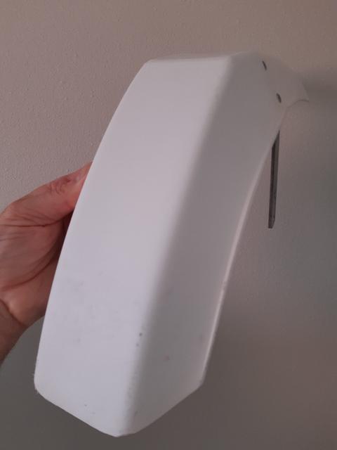

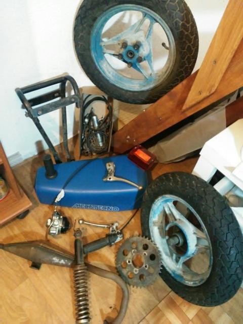

![Recuperación Mecatecno Chic 2 20191010-095114-resized](https://i.postimg.cc/Wp6z2CzZ/20191010-095114-resized.jpg)
Por cierto, en Mecatecno no se complicaron demasiado con el plástico delantero. Con razón me parecía muy poco agraciado.
Así lo trae de serie.
![Recuperación Mecatecno Chic 2 20191010-095136-resized-1](https://i.postimg.cc/W1QTmwtj/20191010-095136-resized-1.jpg)
Pero realmente es un guardabarros de campo puesto al revés. Supongo que de una cuc o una hobby.

![Recuperación Mecatecno Chic 2 20191012-132319-resized](https://i.postimg.cc/Z5JGhK3M/20191012-132319-resized.jpg)
este producto, piedra blanca se llama, hace magia para limpiar por ej un guardabarros de las manchas de quemaduras con el escape o los pequeños roces.
![Recuperación Mecatecno Chic 2 20191012-131311-resized](https://i.postimg.cc/VvjV33Nw/20191012-131311-resized.jpg)
tenía una mancha importante y quedó así

Buen aporte compañero, no conocia este producto, ¿donde se puede encontrar?
Re: Recuperación Mecatecno Chic 2
Pues este es de ferretería, pero en Leroy Merlin también lo hay, por ejemplo.
Si la pieza es con brillo y se frota en exceso te lo puede apagar, ya que es ligeramente abrasivo. Se aplica de forma circular, como un pulimento.

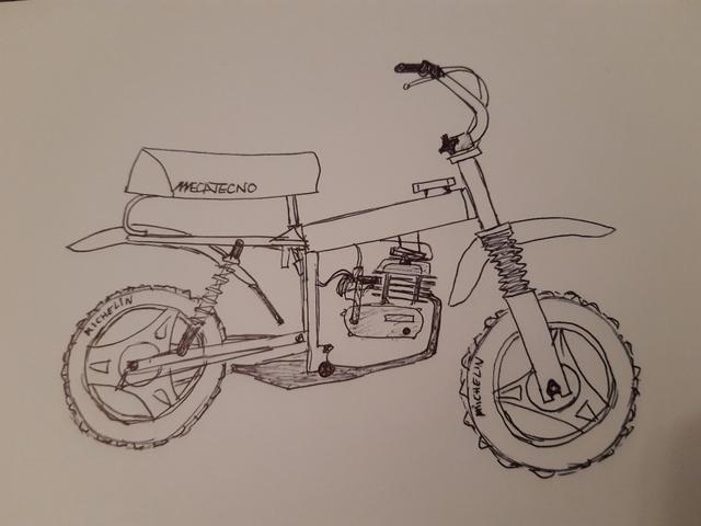

Continuando con el trabajillo. Dado que la
no va a poder circular más que en zonas apartadas de la civilización, que prácticamente todos los anclajes de los plásticos están en bastante mal estado y le falta, además, una tapa de un lado he decidido hacer mi propia adaptación.
La carrocería no la pondré. Será algo así:
![Recuperación Mecatecno Chic 2 20191026-082145-resized](https://i.postimg.cc/bY3ST7k2/20191026-082145-resized.jpg)
Seguramente irá en azul el chasis-depósito, pipa de la dirección y parte alta de la horquilla, también los tubos que aguantan el asiento. En negro las botellas de suspensión y basculante y en blanco las llantas. Guardabarros blancos también. Si el cromado del manillar resulta insalvable irá de negro también.
Si le pongo el cubrecadenas (que poco agraciado es, por cierto) lo pintaría en azul
