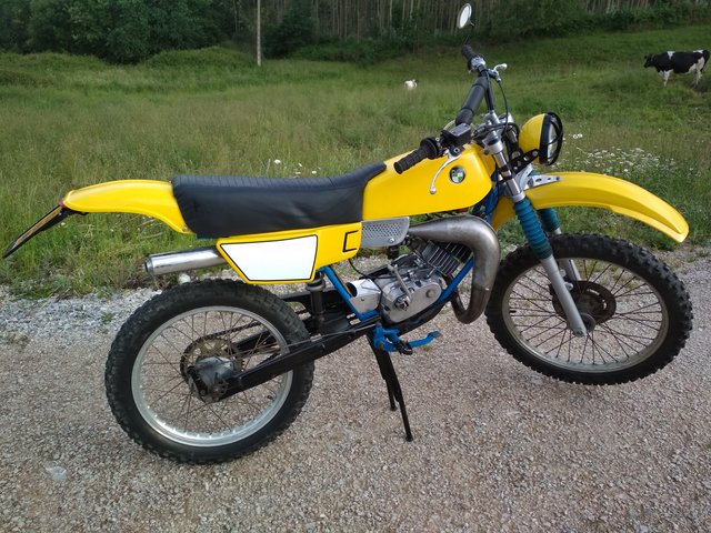

Buenas! despues de mucho tiempo ya está la moto lista, a falta de cambiar el carburador, poner caja del filtro y algún detalle mas.
Pongo alguna foto del proceso, espero que os guste.

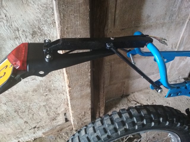

le hice este soporte para el piloto y la matricula, así no va el peso en el guardabarros y no lleva tornillos a la vista

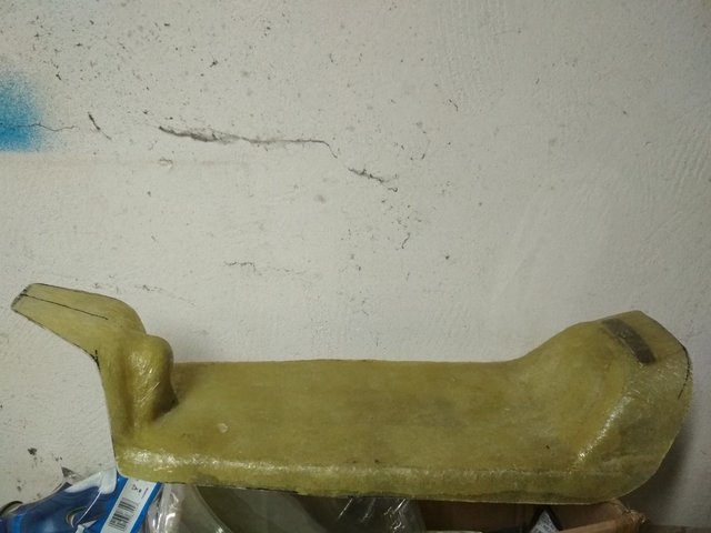

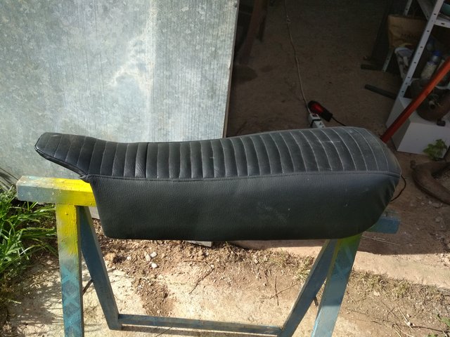

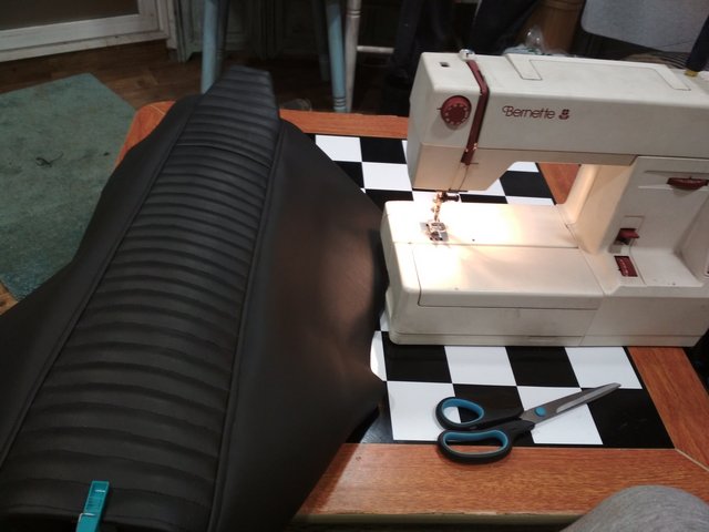

el asiento está hecho desde cero, desde la fibra de la base hasta la tapicería

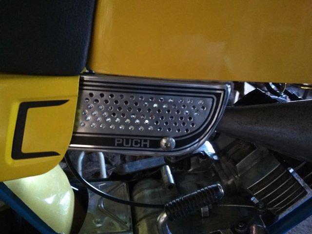

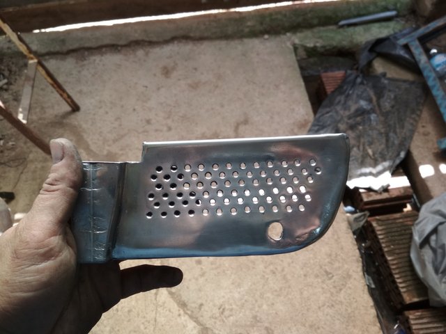

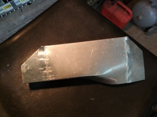

hice esta tapa de aluminio para cubrir el escape

Muy guapa, sabes que le modificaría ? el colín que entrara un poco mas hacia dentro lo veo un poco largo
Eliasmoral- Amotiquero Cadete
- Localización : Ciudad Real
Re: Transformando Suzuki Condor III en Puch
Cuanto menos diferente.
Seguro que no pasa desapercibida
Totalmente deacuerdo Eliasmoral, me lo plantee hace tiempo,
seria acortar el chasis unos 10cm, para que el guardabarros trasero siguiese la linea de los portanúmeros, y destapizar el asiento y cortarle 10cm a la base.
No es mucha chapuza, pero a parte de que me da pena cortar el chasis por si algún día me arrepintiese de la transformación,
ese espacio que queda entre el guardabarros y los portanúmeros es de donde cojo la moto cuando
hay que levantarla para moverla en el garaje etc y me es bastante útil.
Pero aún así no descarto hacerlo mas adelante.
Así quedaría acortandola 10cm (el photoshop no engaña jejeje)
