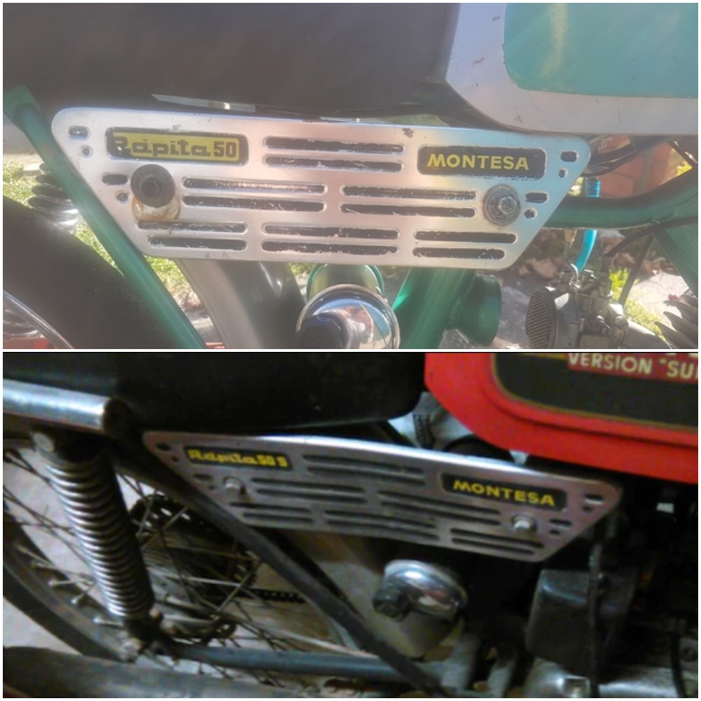

2_Arriba de la caja de herramientas y debajo del asiento (Tapas laterales) En las "S" en vez de poner Rapita 50 ponía "Rapita 50S"

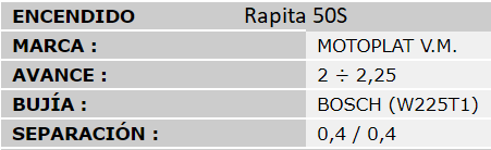

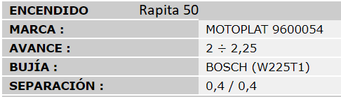

4_¿Encendido? Fuente: http://www.montesaweb.com/secciones/detalles.aspx?id=168 http://www.montesaweb.com/secciones/detalles.aspx?id=169

Muchas gracias por las aclaraciones, pero parece que salvo la decoración del depósito estamos hablando de motos prácticamente iguales. Un saludo
Re: Montesa Rápita 50
Totalmente de acuerdo, la estética es igual salvo esos pequeños detalles!
