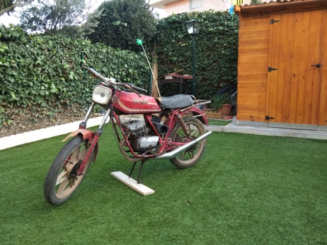

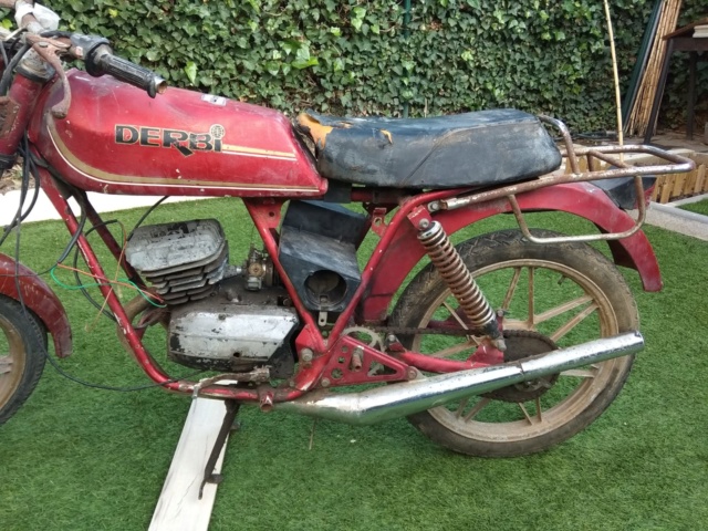

Hola os presento mi nueva Derbi coppa, es un proyecto a muy largo plazo, es la típica moto que a muchos le regalarian, y muchos otros no la querrían ni regalada, pero bueno de momento no gozo de esa suerte jejeje, al menos no ha supuesto mucho dinero.
Como decía es un proyecto a largo plazo y más bien un aprendizaje, tengo una Vespa del 64 la cual mandé a restaurar y yo monte alguna cosa pero nada "serio" y un 600 del 63 el cual si le he hecho yo muchas cosas y la mecánica entera con ayuda de un amigo, bueno más bien me la hizo mi amigo y yo le ayudaba jeje.
No me enrollo más esta es la paciente, algo mal, con menos papeles que una liebre, incompleta, aunque mi idea no era restaurar a origen sino hacer algo tipo café Racer. El motor esta clavado, las marchas parece que si entran, ya en casa he visto cosas que no me han gustado como la llanta trasera rota, que falta la entrada de gasolina en el carburador..., Llave de luces rota.
Preguntas, el guardabarros de plástico está roto, alguna idea?? Está roto por delante y por los soportes yo al estilo café Racer lo hubiera recortado, Lo tiro no?.
Motor clavado alguna idea?? De momento por el hueco de la bujía he puesto wd40 y 3en1, le doy a la pata de arranque y haciendo mucho el burro mueve pero creo que es el embrague patinar.
La bobina de alta falta, vale cualquiera?? Por otro lado me ha sorprendido el depósito van sueltos?? Sólo lleva unos tacos de goma.

Faena tienes por delante , yo tengo una máxima cuando restauro una moto............no se tira nada hasta que acabe la restauración, este como este la pieza, muchas veces ni cuando la moto esta lista , nunca se sabe lo que se puede necesitar por mal que este.
Lo primero que haría yo es buscar toda la información técnica posible sobre esta moto , sobre todo si es un modelo que no conoces en profundidad, después ya cada uno hace lo que puede y busca ayuda donde puede. por ejemplo aquí.

Gonzalo, contaba con ello, de hecho estando roto igual es el que acaba en la moto, he hecho una prueba de "soldar" plástico y oye de momento parece que aguantará y comp quiero darle un aire café Racer lo pondré recortado.
Preguntas:
He visto que hay una sección de archivos técnicos etc, pero no puedo acceder.
Por otro lado dudas y consejos como desclavar el pistón, de momento por el hueco de la bujía lo llené con wd40 y 15h después seguía allí... Hoy tengo que mirar, pero creo que el cilindro es de aluminio así que me espero lo peor. Algún consejo??
Por otro lado qué medida de neumáticos aunque falta mucho se puede poner me gustaría más anchas y de look más moderno que quepan en la llanta.

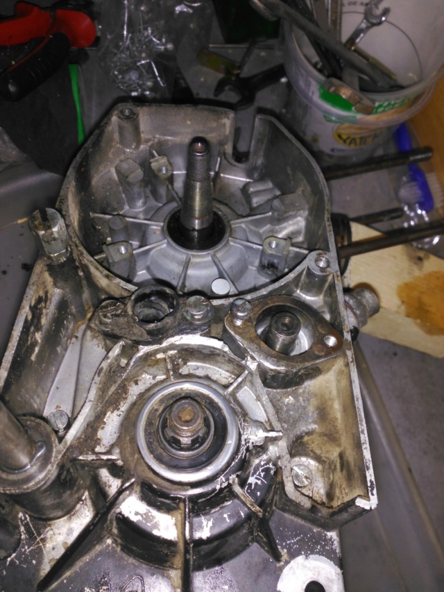

Bueno ya he soltado tapas y he quitado cilindro, cuando he quitado la tapa del embrague me he llevado una alegría puesto que tenía todo muy buena pinta pero... Al quitar el cilindro.... No entiendo pero tiene muy grande pinta, hay hasta trozos de porquería no sé si eso tiene salvación o tocará cigüeñal nuevo... (Usado)
Pregunare también en el apartado de mecánica que ver si entre todos saco algo en claro. El pistón y cilindro parece estar el buen estado

Parece como si hubiera entrado agua en el interior, fijo que como minimo los rodamientos y retenes se tendran que cambiar y haber como sale el cigueñal
Re: Derbi Coppa 49cc
Si parece que le haya entrado agua, los rodamientos es seguro porque con la llave en el volante magnético sin el cilindro cuesta moverlo...

Hola, bueno te doy una idea antes de desmontar echarle fotos de como esta montado, detalle a detalle, los discos embrague casquillos arandelas y tuerca de sujeción una vez desmontado amarrarlos en su posición con un alambre o cuerda, la parte eléctrica si no esta marcada marcarla con un destornillador dándoles un golpe cito, la caja de cambio igual fotos y sujetar los piñones con alambre o cuerda y no creo que tengas ningún problemas
MGG eso es lo que voy haciendo de momento no he desmontado mucho más hasta dentro de algún tiempo, ya tengo un manual de taller del motor ahora me falta encontrar una casa de repuestos o web para comprar repuestos.

Cómo era de esperar primer atasco a ver si alguien me sabe ayudar, siguiendo el manual me pone que tengo que desmontar el gatillo que acciona el cambio, pero no veo la forma de hacerlo. Soltando el tornillo ese plano no puedo llegar a quitarle porque sale con la tuerca/tornillo donde rosca y no llega a salir del todo y por otro lado no veo forma de sujetar el tornillo inferior
Por otro lado la grada y porquería en la zona del piñón de la cadena escondía está desagradable sorpresa, es para tenerle miedo o sin más.

Muy buenas Cordobeitor
Mirando tu post e visto el problema que tienes con el eje del selector de cambio y me parecio recordar tener uno de FD desmontado por el garage y como una imagen vale mas que mil palabras aqui te paso unas fotos
Con quitar la grupilla del eje donde se sujeta la palanca de cambio y tirar del eje por el otro lado deberias poder desmontarlo sin problemas.

Ya la tengo completamente desmontada, el motor se me sigue resistiendo, el eje del selector los pude quitar viendo que me fallaba lo de la grupilla pero ahora me atasco en el piñón del cigüeñal no hay manera de sacarlo a ver si consigo un extractor. Y también los tornillos del cárter que son de cabeza plana y se me escapan al hacer fuerza...

Muy buenas
El piñon fue algo que a mi tambien me costo sacar cuando desmonte la FD.
Te paso unas fotos del extractor que hice por si te animas hacer uno.
No te aconsejo intentar sacarlo haciendo palanca con un destornillador por que es muy probable que partas el carter ya que en mi caso parecia que iba a rebentar el piñon incluso con el extractor.
Para quitar los tornillos de cabeza plana no te va a quedar otra que hacerte con un destornillador de impacto el que tengo yo tendra como 30 años pero creo que estan sobre 20 o 30 euros.

Bouyat gracias por la idea probaré con un extractor de patas de un amigo sino algo así habrá que fabricar.
Pongo unas fotos justo antes de terminar de desarmar, que os parecen los semi manillares, es el de origen cortado y modificado, estaba mal el cromado así que poca pena, seguramente lo pinté del mismo dorado de las llantas.
Una pregunta cuál es la medida de neumáticos más ancha que puedo poner???? Lleva de origen 2 1/2-17"
