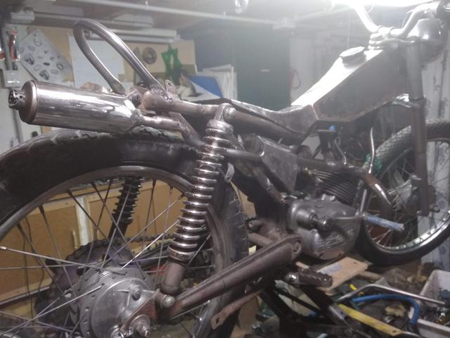

![Proyecto Gimson trial 19mfps](https://2img.net/h/oi68.tinypic.com/19mfps.jpg)
![lateral-con-escape](https://i.postimg.cc/Sj0ZV44Q/lateral-con-escape.jpg)
![vista-frontal](https://i.postimg.cc/N0pBnJ5v/vista-frontal.jpg)
buenos dias, seguimos adelante y ya tenemos el escape casi acabado, solo buscar las gomas para la union de tramos y poco mas.
la base de asiento y tapas laterales las fabrique en una sola pieza y aunque no subi fotos ya las tengo con la masilla de carrocero y listas para pintar, mas adelante me serviran de molde y las fabricaremos en fibra.
el chasis ya lo tengo desnudo para repasar y darle la imprimacion.
ahora montar piston cuando me llegue, repasar frenos , horquilla y amortiguadores y la semana que viene quisiera hacerle las primeras pruebas dinamicas, para ver ver que tal va.
saludos.

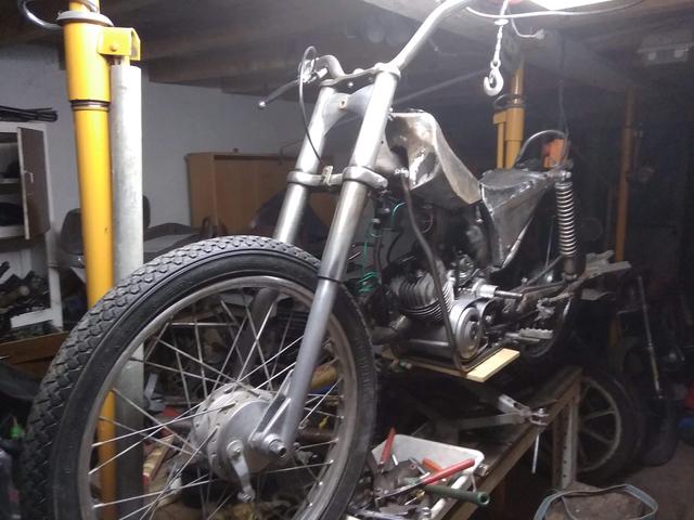

![Proyecto Gimson trial 6pudkk](https://2img.net/h/oi67.tinypic.com/6pudkk.jpg)
Hola. pues ya tenemos de nuevo el motor colocado en en el chasis a ver como queda
tambien adapte el guardabarros delantero que proviene como el trasero de Vespino, le hice unos soportes de varilla para darle aire de clasica,
y tambien adapte el pedal de arranque de Vespino, por ser bastante mas largo que el original de Gimson, asi espero que les sea mas facil el arranque.
bueno, espero que no me de sorpresas el motor para arrancarlo y ver como va.
pues si gonzalo, los nietos lo estan disfrutando y yo tambien, aunque me presionan para comenzar la otra, por que necesito dos una para cada uno.
pero los restos que me quedan son de una Derbi Antorcha, por que la Cota 49 quiere mi hijo restaurarla.
asi que ya veremos como lo hacemos con la Derbi.
saludos.
