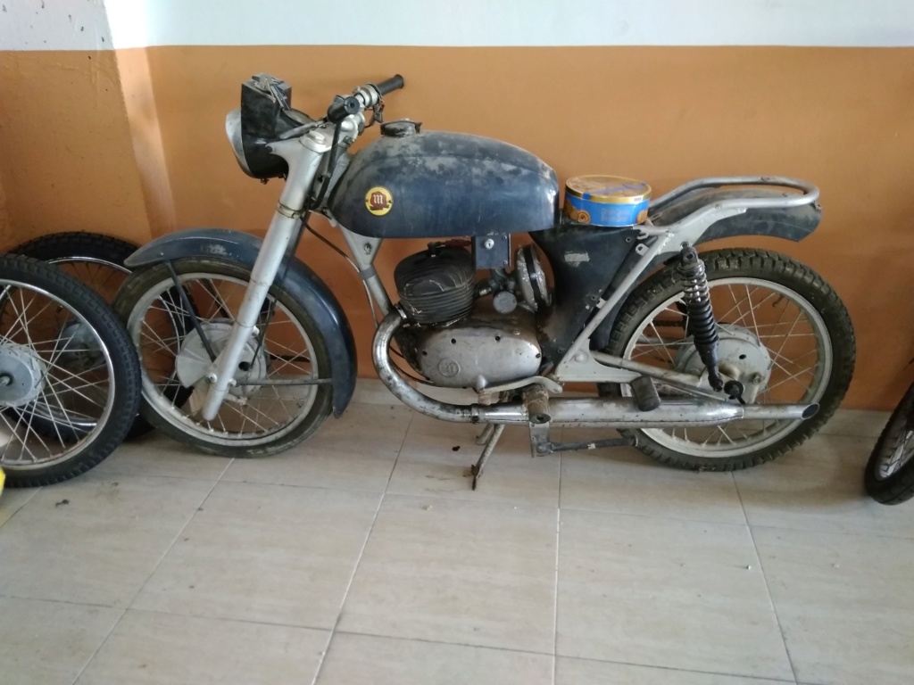

Buenas a todos, soy Pablo y os voy a presentar al ejemplar que me recogi hace algun tiempo. Empiezo por contaros un poco su historia, ya que pienso que es interesante. Pero primero una fotillo:
Es una 4M con mismo numero de chasis y motor y es de las primeras creo yo por el numero (4M1265), la cual fue parada a los dos años de su adquisición por fallecimiento de su propietario. Al cavo de los años, un sobrino del mismo la rescato, por decir algo,
y la hizo un solar, a mi parecer modificandola para hacer una especie de moto de carretera o yo que se que pretendia.
Como veis le corto el guardabarros trasero porque le puso una especie de carenado, que ya quite yo,,,,,,le soldo unos mando de luces y llaves en el faro, ,,,la pinto de aquella manera,,,,y mil tropelias mas. No quiero ni pensar como habria estado si hubiera seguido parada desde su primer dueño. En fin, que hace un año mas o menos, por casualidad, un familiar de donde llacia la moto me lo comento y me la regalo practicamente, y aqui esta.
Pero todo no iba a ser tan idilico. La moto no tenia matricula alguna, ni la conocia ningun familiar(ni si quiera el que la modifico), ni papeles algunos ni nada, por lo que mire en trafico por numero de chasis, y mala suerte, no aparece nada de la misma. No saben si esque no estaba matriculada, lo cual dudo, o si esque no esta informatizada, por lo que imposibilita su busqueda manual en los archivos solo por el chasis,,,una pena,,,,,por lo que solo me quedaba o hacerla historica, o buscar un chasis con documentación.
Pues bien, despues de un año investigando sobre la misma( ITV,ayuntamiento,etc) encuentro un buen chasis 4M y lo compre. Asi que ahora estoy liado con ella en pasar todo lo recuperable al mismo, buscar lo que me falta y adecentarla para poder rehabilitar, sacar papeles y luego restaurar. Como veis solo le falta el asiento y guardabarros trasero, por lo demas creo que sera recuperable.Hay algo que no me cuadra mucho, y aqui os pido vuestra ayuda, ya que por el modelo es una impala turismo 4M, pero como veis lleba el escape de la sport, el freno delantero de doble leva, y en el motor( cuando empiece con el investigare mas) el cilindro y carburador creo que tampoco son los originales de la 4M. Os dejo unas fotillos.

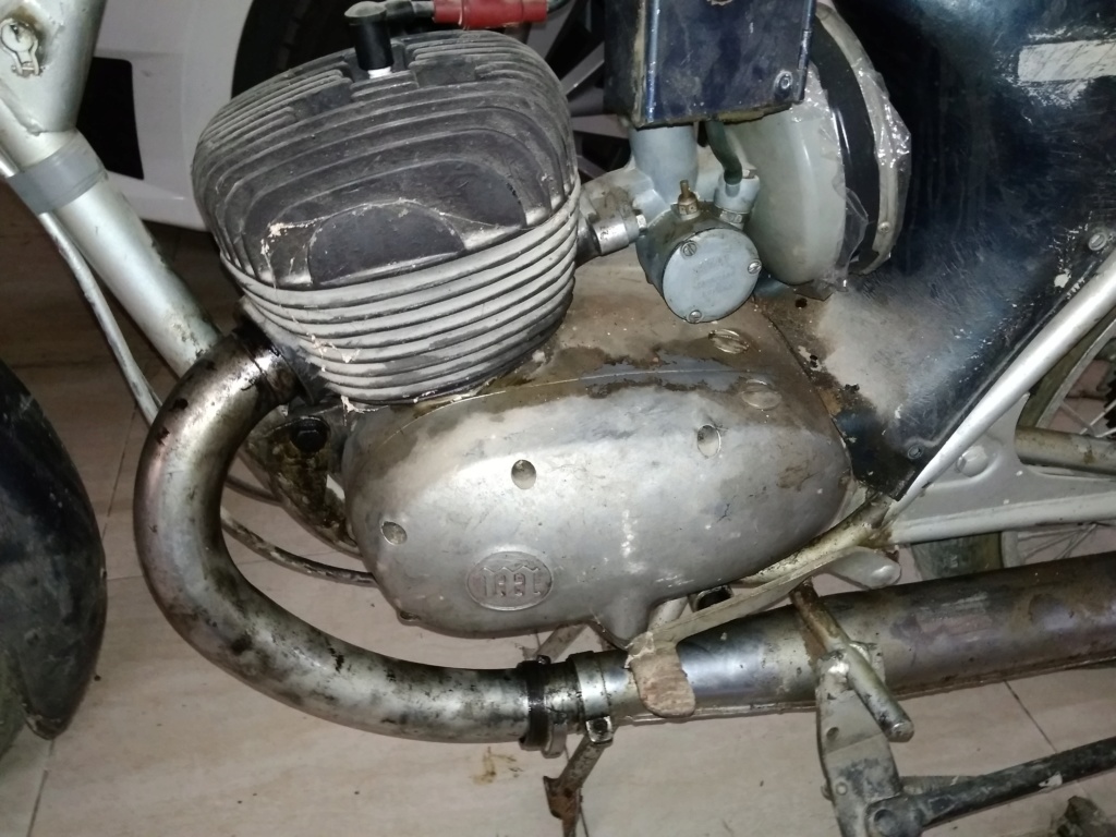

Curiosa historia la de esta moto , como la muchas otras de las que corren por aqui, la moto se ve bastante bien , quitando el aborto ese que hicieron con el faro, el doble leva delantero y el escape de la sport son unas mejoras que yo sin ninguna duda mantendria , en su epoca solo los mas pudientes economicamente se las podian permitir, en el caso del doble leva ,si esta bien ajustado ,es una mejora importante en seguridad ya que mejora bastante la frenada del tambor original.
En el caso del escape tambien es una mejora en el funcionamiento del motor, ya que permite que este respire mucho mejor y el motor vaya mas ligero.
El resto de lo que te falta es facil de encontrar ,bien nuevo o de ocasion, la pintura es cuestion de decidir de que version la quieres pintar, ya que aunque todas las impalas eran parecidas en tema de pintura si es verdad que habian algunas diferencias entre los diferentes modelos, no me extrañaria que con esos antecedentes y cambios como el doble leva y el escape el motor sea 250, pero para saberlo tendras que levantar la culata, el resto pues ........... pulir, pintar o cromar, comentarte solo que para las impalas ( y mas clasicas) han salido unos encendidos que mejoran exponencialmente el funcionamiento de la moto , muchisima mas luz, luz mantenida al relenti y mejor arranque de la moto, lo de la luz es mucho mas que una mejora ,es un aumento de la seguridad al rodar en especial de noche.
Re: Un nuevo proyecto: Montesa Impala 4M
Hay otras dos cosas que no son de Turismo la palanca de freno y el carburador que son de Sport parece que esta moto tiene piezas de alguna donante.
Es posible que intentaran reconvertirla en una sport

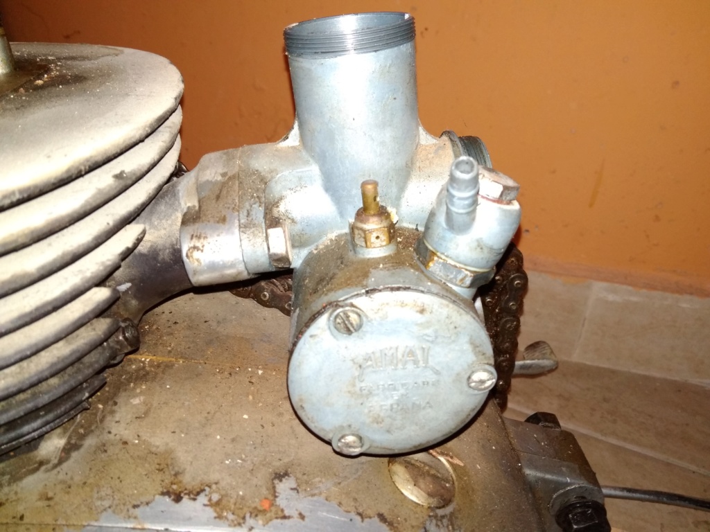

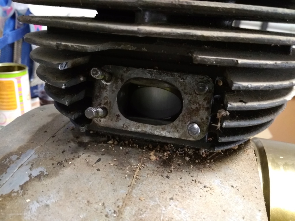

efectivamente, lleva varias cosas de la sport, lo de la palanca de freno no lo sabia, pero del carburador, me parecia extraño. Primero por la marca, que es un Amal, y luego por el tamaño. Ahora os pongo unas fotos mas al detalle. Y sobre el motor, he destapado culata, y el cilindro mide 61mm de diametro interno.No se medidas de la original 175cc ni de la 250 sport.Luego mirare a ver si con esta medida doy cual es, de todas formas si alguien lo sabe por aqui, acepto todo comentario con los brazos abiertos,,,jijij.
Venga, os pongo unas fotillos del cilindro y carburador. Y a ver si luego subo alguna de como la tengo ahora en el proceso de cambio al otro chasis.

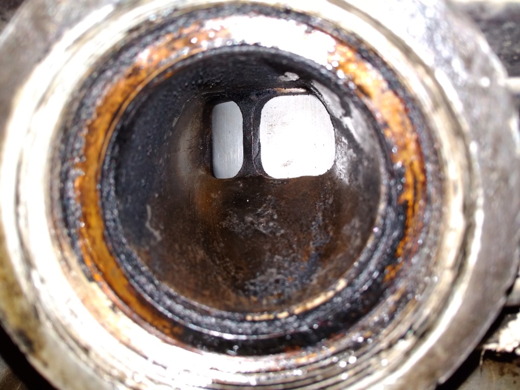

Buenas,,,pues aqui sigo investigando,como dije destape culata y a simple vista parece estar todo bastante bien, y en cuanto al tipo de motor que es, he leido por ahi que se podian diferenciar en la salida del escape, dependiendo si llevaban un tabique, dos o ninguno, pues bien, esta lleva un tabique por lo que deduzco, si alguien no me corrige que es de la 175 sport. El carburador es un Amal 25. Y si no me equivoco son 18 cv lo que da ¿verdad?.Esta foto es del interior de la salida de escape donde se ve el tabique central.

Pues a mi me la sensacion que ese motor podria ser 250, no se ahora mismo que diametro de cilindro tiene el 250 pero......
Tienes una 4m, con cilindro de sport 175 (parece ser primera serie) y carburador de sport 175. Doble leva de sport. faltaría ver la culata.

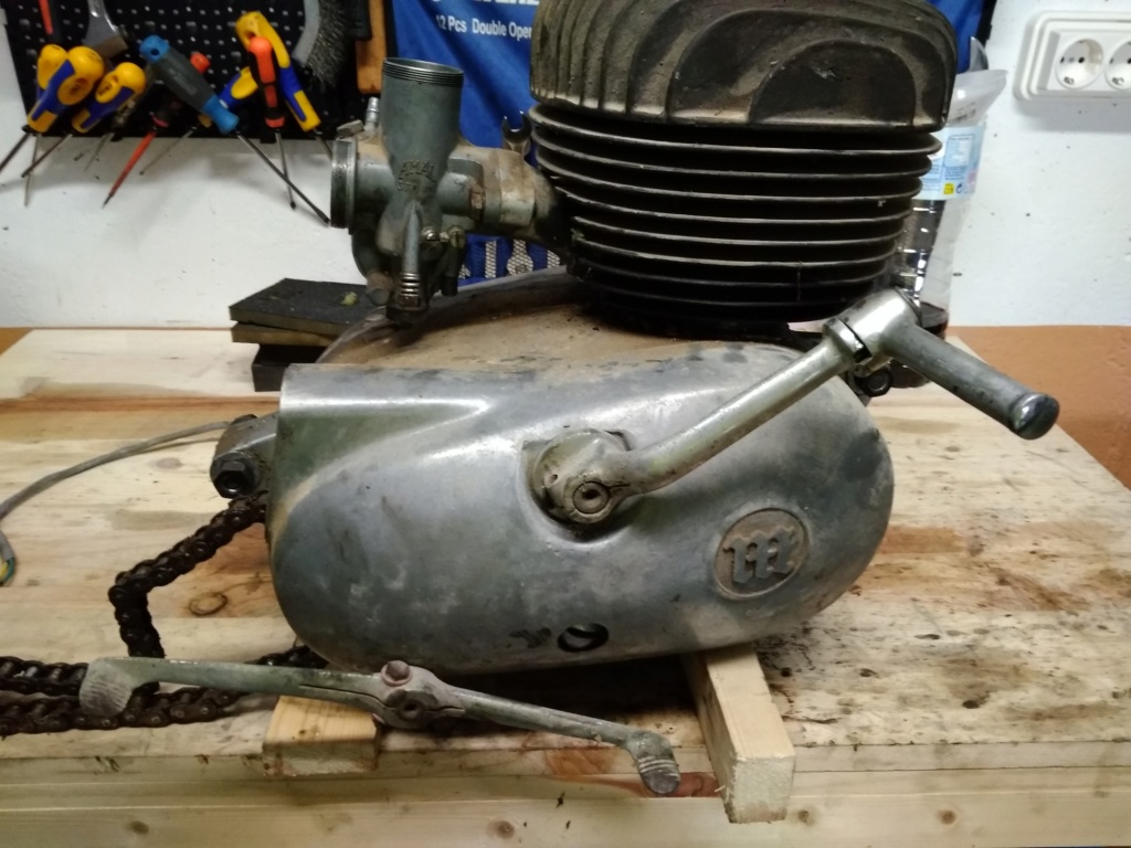

Cambiando de tema, hoy he empezado con el motor
En un rato que he tenido, y movido por la curiosidad de ver el encendido que tenia, he empezado a desmontarlo. Tiene porquería para aburrir, pero, dentro de mis conocimientos claro, lo veo bastante bien,,,no tiene orguras en la viela, el cilindro esta muy bien,el piston muy aceptable, los engranajes y piñones sin desgaste,etc,etc,,,,,,lo dicho,pa la porquería que tiene, me ha dado buenas sensaciones.
Hasta almendras han salido junto al piñon de arrastre.
El amigo cilindro,,,,,,,¿como lo veis vosotros?
Y su colega el piston,,,,,jijijiji
,,,,,,,Me rio por no llorar,,,menuda faena de limpiar y pulir me voy a pegar,,,,,
¿como lo veis?
Bueno, pues aqui lo dejo, y a ver si en otro ratillo lo termino de abrir, y empiezo a pedir rodamientos,retenes,juntas,etc,,,,un saludo a todos.

Ese bulon que soporta las gomas de apoyo del deposito suele estar soldado al chasis, no se puede ni te aconsejaria sacarlo.
En cuanto a lo de rehabilitar y despues restaurar......... Yo la verdad si ya las has desmontado aprovecha y ves restaurando antes de volver a montar si no haras la faena dos veces, es mi consejo, pero cada uno hace con su moto lo que quiere, faltaria mas
