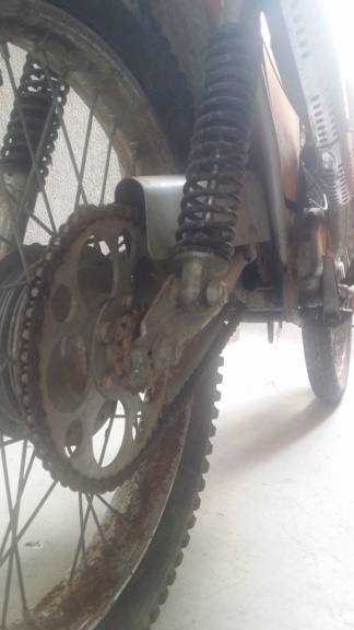

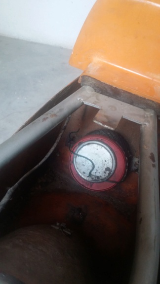

Os presento a mis 26 años (nunca es tarde) mi primera Ducati, uno de mis ciclomotores favoritos de Mototrans, la Ducati 50 TT de 2ª generación aunque algunos dicen 3 ya que la primera tuvo dos versiones (refrigeración forzada) y nada os pongo unas fotos para que veáis el estado (el asiento y el guardabarros los tengo pero no los puse en la foto)
![Mi primera Ducati 111](https://i.servimg.com/u/f84/19/93/26/92/111.jpg)
![Mi primera Ducati 211](https://i.servimg.com/u/f84/19/93/26/92/211.jpg)
![Mi primera Ducati 311](https://i.servimg.com/u/f84/19/93/26/92/311.jpg)
![Mi primera Ducati 410](https://i.servimg.com/u/f84/19/93/26/92/410.jpg)
![Mi primera Ducati 510](https://i.servimg.com/u/f84/19/93/26/92/510.jpg)
![Mi primera Ducati 610](https://i.servimg.com/u/f84/19/93/26/92/610.jpg)
![Mi primera Ducati 710](https://i.servimg.com/u/f84/19/93/26/92/710.jpg)
![Mi primera Ducati 810](https://i.servimg.com/u/f84/19/93/26/92/810.jpg)
![Mi primera Ducati 910](https://i.servimg.com/u/f84/19/93/26/92/910.jpg)
![Mi primera Ducati 1010](https://i.servimg.com/u/f84/19/93/26/92/1010.jpg)
![Mi primera Ducati 1110](https://i.servimg.com/u/f84/19/93/26/92/1110.jpg)
Y nada deciros que es de 1973, el motor gira y no tiene matricula. Tengo los papeles originales de la moto como es el certificado, un seguro antiguo, la garantía, una inscripción en un padrón municipal y un impuesto de circulación antiguo, en lo que es en tráfico no he podido conseguir nada mas de historia o papeleo. En un futuro me gustaría matricularla, pero eso es otro tema que no quiero extenderme
Por último deciros que a día de hoy no voy hacer una restauración completa ya que estoy estudiando y lo que tengo ahorrado es para eso
, pero sí que limpiarla, ponerla un poco a punto ya sea tema de frenos, carburador, manguitos… y ese es el objetivo. Tengo otro motor igual gripado (4 marchas) que es para repuestos por si acaso y para desmontarlo y volverlo a montar (coger experiencia) con la ayuda del manual de despiece que me hice con uno original.
