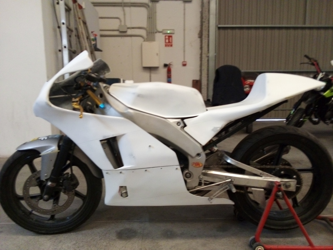

Esta mañana he terminado de ajustar el carenado después de que el piloto se montara en ella y lo ajustara a sus medidas.
Y así ha quedado ya listo para des armar y empezar con los trabajos de decoración y pintura.

He tenido que recortar la parte trasera del carenado ya que esta tropezaba con las rodillas del piloto. Pero a decir verdad creo que incluso queda mejor.
