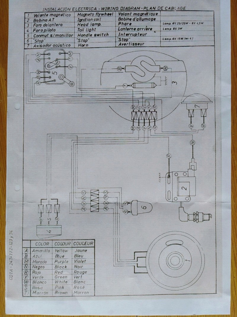

Bueno , estoy liado con la instalación eléctrica de una Cota 125 y me estoy basando en su antigua instalación.
Pero tengo algunas dudas pues los colores no son los originales y no encuentro algo fiable que me sirva de ayuda.
Lo mas parecido que he encontrado es la de Cota 348.
¿Algún forero tendría el esquema original de la 125?, o me podría decir con seguridad si es el mismo que la de la 348.
Gracias de antemano. Un saludo.

Buenos días a todos.
Erekalde te adjunto el esquema eléctrico con los colores de los cables, que es común para la Cota 74, 123, 172 y 274.
![Esquema electrico para Montesa Cota 125 Img_2032](https://i.servimg.com/u/f62/19/61/90/22/img_2032.jpg)
Espero que te sirva.
Te deseo un buen 2018 y una buena restauración.
