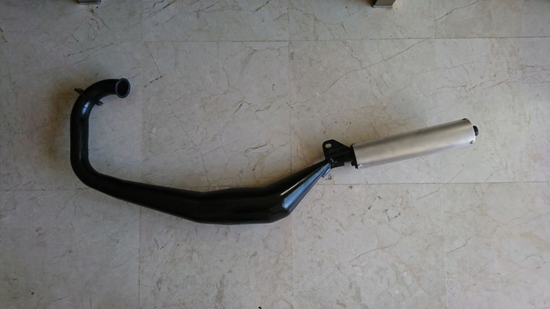

Hola,
Al fin compré una Streaker (cilindro 125). Ya publicaré alguna foto. Muy ilusionado!
Y uno siendo como es....pues me gustaría potenciarla un poco. Me han propuesto
un tubarro de la época pero no consigo información sobre sus características.
Optimizado para que régimen máximo (aproximado claro), muy vacio abajo, etc.
Alguién del foro sabe de él, experiencia propia, etc?
Toda información y ayuda es la bienvenida. Soy nuevo en el mundo de las
Bultaco. Saludos Pio

Ese escape parece de Honda MBX, tal vez un EGIR, o alguno similar al que le han adapatado la boca de escape... mucho mas moderno que los de Streaker.
El tuyo lo puedes encontrar en la web: www.motosdelabuelo.com. Era completamente cromado.
Antes que ese tubarro, te propongo que montes uno de Pursang 125, en forma de cono mucho mas acorde con tu moto.

Muchisimas gracias por señalármelo, Motoret!
El escape original cromado, en buenas condiciones, lo tengo montado.
El de Pursang me lo he pensado pero tengo entendido que el volumen
es "alto"... Sabes de alguién que los fabrique? El Sr que se ha quedado
con los "moldes" de Romero Motos?
Saludos!
