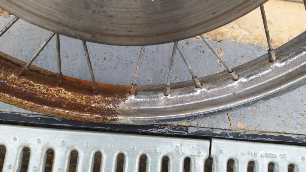

Liado con la llanta delantera, el vinagre hace su efecto como podéis ver, eso si, hay que frotar.
Estoy poniendo la llanta por partes en un recibiente con bastante vinagre, lo dejo 24 horas y cada día a frotar una parte, a ver en que queda la cosa ya que se ven pequeñas partes donde el cromado está pelado y eso no se soluciona con vinagre ni con nada.
![Honda CB 125 J - restauración Img_2012](https://i.servimg.com/u/f86/11/58/23/58/img_2012.jpg)
![Honda CB 125 J - restauración Img_2011](https://i.servimg.com/u/f86/11/58/23/58/img_2011.jpg)

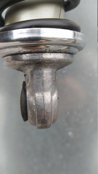

Duda amortiguadores
Hola amotiqueros, estoy restaurando una Honda CB125 J y me surge una duda con la posición en la que van los amortiguadores, resulta que hay un lado que sobresale mas que el otro, tiene como una junta de goma que sobresale y el otro lado en cambio es plano, pongo unas fotos para que lo entendáis mejor.
Me gustaría saber que parte va al interior de la moto y cual al exterior, a ver si alguien me puede solucionar esta duda. Gracias de antemano
![Honda CB 125 J - restauración Img_2019](https://i.servimg.com/u/f36/19/61/88/30/img_2019.jpg)
![Honda CB 125 J - restauración Img_2017](https://i.servimg.com/u/f36/19/61/88/30/img_2017.jpg)
![Honda CB 125 J - restauración Img_2018](https://i.servimg.com/u/f36/19/61/88/30/img_2018.jpg)
![Honda CB 125 J - restauración Img_2014](https://i.servimg.com/u/f86/11/58/23/58/img_2014.jpg)

Re: Honda CB 125 J - restauración
Hola, en principio no tiene mayor importancia de que lado los montes, esa parte de goma debería ser igual por los dos lados, pero tampoco afecta a su funcionamiento que sean diferentes.
si quieres mi opinión yo pondría la parte que la goma sobresale hacia afuera, después pones una arandela y sujetas todo con el sistema que lleve para fijar el amortiguador, tornillo, pasador, circlic, etc
Estoy limpiando una de las llantas que está muy oxidada y no queda mal, se quita todo pero no se queda el cromado perfecto, se queda deslucido, las opciones son cromar o pintar
![Honda CB 125 J - restauración Img_2015](https://i.servimg.com/u/f86/11/58/23/58/img_2015.jpg)
¿Creéis que pintando la llanta se puede quedar bien?
Miraré precios de cromado pero intuyo que será caro y mas aun porque tendría que hacer las dos llantas para que no se vea una nueva y la otra menos. De ahí que baraje la opción de pintarlas de negro por ejemplo.
Lo suyo es cromar o comprar aros nuevos, pero los nuevos suelen traer un cromado debil. Hay que sumar el coste de radiar

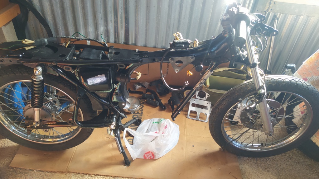

Sigo avanzando, ya le he puesto las ruedas, frenos, manillar y estoy liado con el sistema eléctrico.
A las suspensiones delanteras les cambié el aceite, es decir cada paso que doy es a conciencia para que todo esté bién.
Estos dias pasados he recibido algunas partes que esperaba, como silenblocks, juntas y demás, también he comprado el guardabarros trasero que si os fijáis en las fotos de mensajes anteriores, es negro porque el anterior propietario se ve que lo pintó porque estaría en muy mal estado pero a mi no me terminaba de gustar porque yo la quiero original, así que vi en aliexpress uno idéntico y lo compré, ayer me lo trajeron y está muy bien, no es Honda pero joer que es el mismo y sirve para lo mismo jejeje.
Así está ahora
![Honda CB 125 J - restauración Img_2016](https://i.servimg.com/u/f86/11/58/23/58/img_2016.jpg)
Lo siguiente será poner el motor y quedar a la espera de que me envíen la batería, ya que para comprobar que todo esté bien, tiene que estar así, todo conectado.
El motor lo limpiaré por fuera para que quede bien, por dentro ya se encargará un profesional mas adelante.
A ver si a lo largo de marzo, si puede ser a mediados, la tengo terminada a falta de una puesta a punto.
