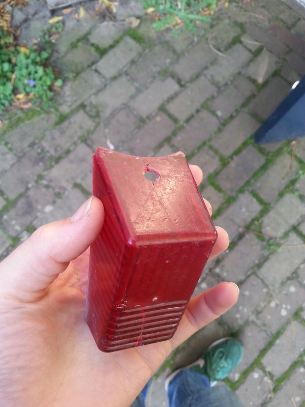

El protector de la luz trasera también está roto. ¿Alguien sabe un buen reemplazo para esto?
Muchas gracias.

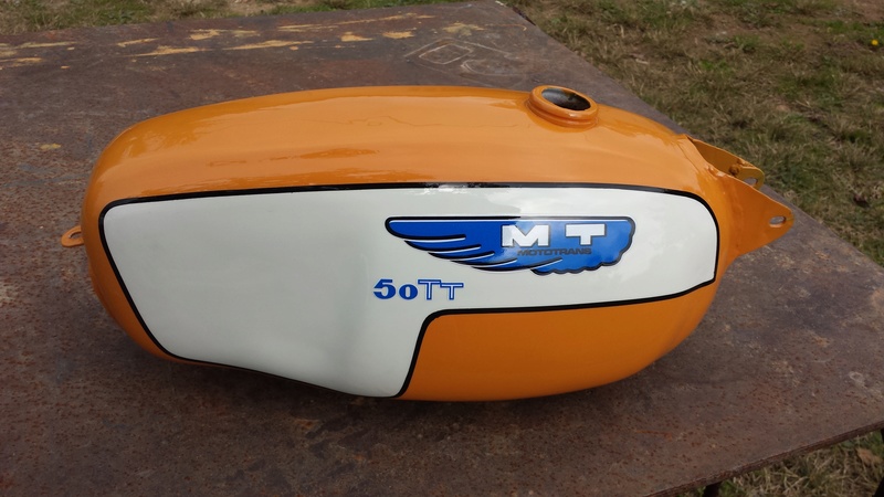

RE. Ducati MT 50 TT reparar
Hola Thijs.
El color del depósito no tiene un número porque te lo ha de hacer un pintor de coches por método de colorimetría óptica.
Los adhesivos de Milanuncios no son los originales. Entre otras cosas no tienen, el sombreado blanco, ni la palabra Mototrans.
Los originales los fabrica el compañero Carlos de Amoticos.
El piloto trasero no es original, el original es éste.
Lo puedes comprar por internet.
https://www.motosalonso.com/recambios-para-Suzuki/piloto-2/
Si quieres aprovechar la base y sólo cambiar el plástico deteriorado del que tienes,
https://www.motosalonso.com/recambios-Derbi/piloto-ciclomotor/
Aunque por lo que se puede ver, no puedo garantizar que sean idénticos
Un cordial saludo y ánimo con la restauración.
Hola Thijs.

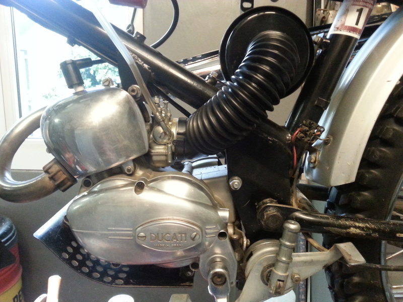

Aceite
Hola todos!
Perdón por haberme ido por tanto tiempo.
Este es ahora mi Ducati:
El grifo de combustible estaba roto y se filtró, así que compré uno nuevo. (De Aliexpress: €4)

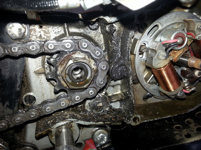

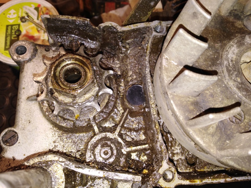

El ciclomotor también corre, pero tengo un nuevo problema.
En la foto puedes ver una fuga de aceite...
¿Alguien sabe de dónde viene?
¿Cómo puedo resolverlo?
Muchas gracias!
Saludos!
Muchas gracias!
Saludos!
Thijs- L - En Rodaje - L
- Localización : Noord-Holland
Fecha de inscripción : 08/10/2017
Re:Ducati MT 50 TT reparar
Amigo Thijs, no sé si te refieres al compartimento del encendido o al del piñón de salida.
Probablemente es debido a un retén viejo que tiene fugas, ten en cuenta que estas MT se construyeron en 1971-74 y más de 40 años son muchos años.
¿A qué compartimento te refieres ?

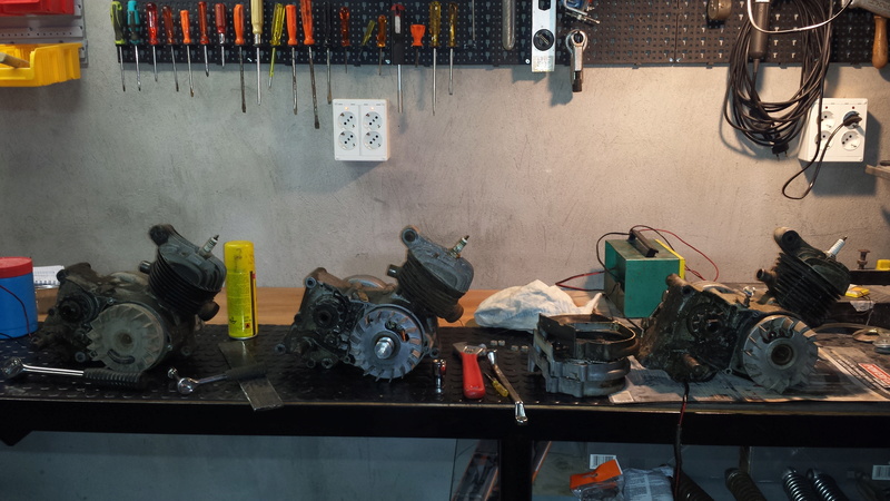

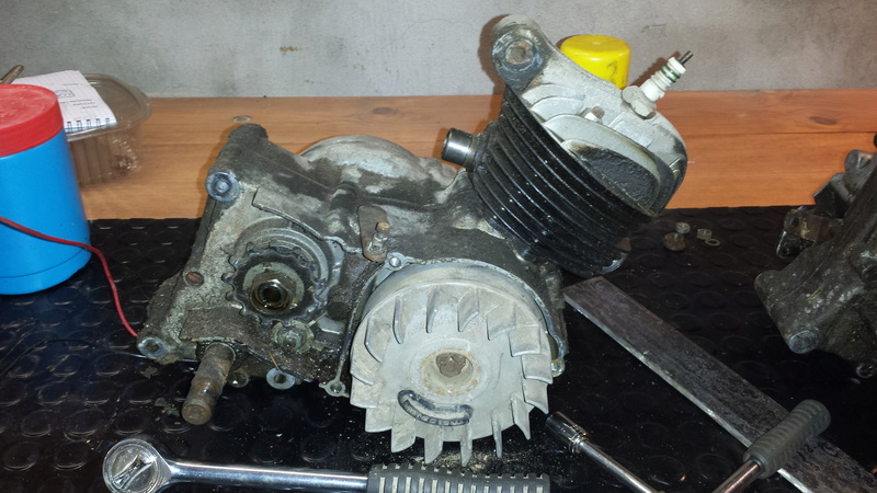

Re: Ducati MT 50 TT reparar
Buenas noches a todos.
Cuando inicié mi proyecto de restaurar dos MTs 50 TT, empecé por hacerme con cuatro ciclomotores para poder tener recambio.

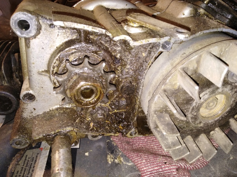

Me quedó claro que tras 40 y pico años, o incluso tiempo antes, todos los motores perdían aceite y junto con tierra y polvo creaban una masa grasienta, pegajosa y muy adherida que costaba mucho poder eliminar.
En el caso del compañero Thijs tiene esta suciedad y algo en el suelo del compartimento del encendido. Tal vez el retén del cigüeñal pierde algo.
Pero también puede perder aceite por el retén del piñón de salida y por la tapita de goma que está colocada junto detrás del empujador del sistema varilla bola que acciona el embrague.
ç
El carter derecho sólo tiene tres agujeros por donde perder, retén de cigüeñal, retén de piñón de ataque y registro del empujador del embrague.
También se tendría que controlarse el estado de la tapita de caucho de ese registro.
El piñón de ataque está montado al extremo del eje secundario y a través de él también sería posible que rezumase algo de aceite.
Lo de poner un fieltro o algodoncito en ese orificio lo encuentro una ingeniosa pillería de mecánico veterano, pero al menos en el despiece original no consta.
Aquí lo dejaremos por ahora. Un cordial saludo a todos.

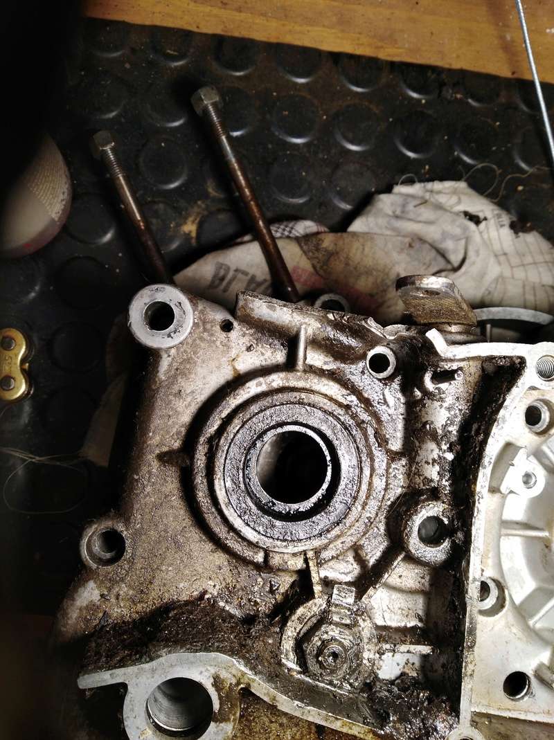

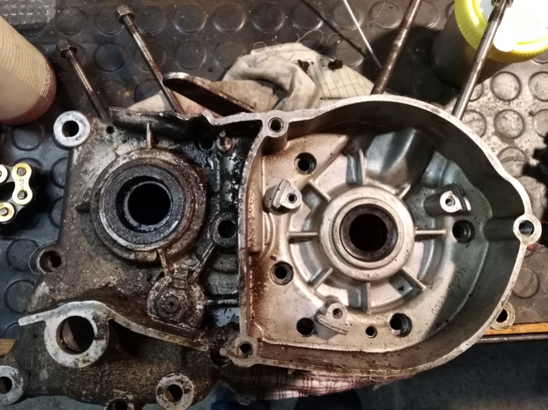

ç

Re: Ducati MT 50 TT Reparar
Hola todos.
El problema es este aceite:
¿Es muy malo? ¿O es a menudo?
¿Puedo resolverlo poniendo un pedazo de fieltro (foto) o algodón en él?
(Como pueden ver, está nevando).
Ya una buena Navidad!
Re: Ducati Mt 50 TT reparar
Compañero Thijs, queda claro que pierde aceite desde el eje secundario.
Yo haría lo que propuso el compañero Crespo59, intentaría poner una junta tórica que encajase justa dentro del orificio y además lo rellenaría de fieltro o algodón.
No sé que aceite usas, se usaba SAE 30 en invierno y SAE 40 en verano, a pesar de que ahí ya nieva, le pondría SAE 40, que al ser más denso debería gotear menos.
Si pierde mucho no estaría de más ir controlando el nivel del aceite.
