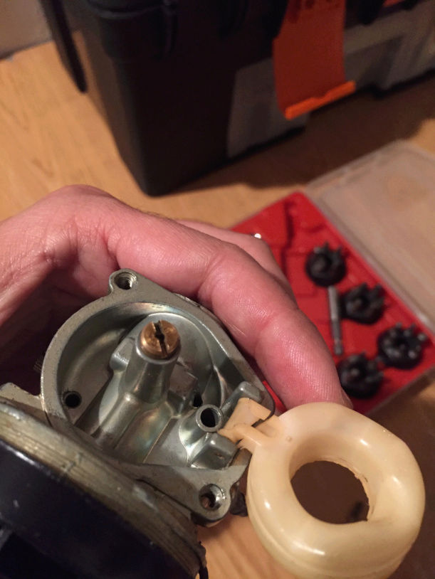

Hola a todos!
Hoy he sacado un rato para revisar el carburador, y he visto cual es el problema:
Me falta la aguja del flotador y encima el flotador está roto.
Por eso se me salía toda la gasolina...
Os pongo una foto:
Pero he visto que venden por ahí repuestos de esas dos piezas, así que al final voy a reparar el carburador en lugar de poner uno nuevo más grande.
Os pongo una foto:

Hola de nuevo!
Después de unos cuantos meses, por fin he podido acercarme al pueblo a terminar con la moto.
En el último mensaje me quedé bloqueado porque necesitaba reparar el carburador, comprar un grifo nuevo y encontrar el tubo de escape.
Pues por fin lo he podido montar todo y la moto ha arrancado perfectamente.
