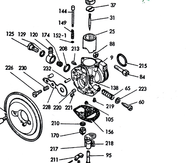

El despiece.
Yo diría que es el elemento 213 según el despiece. Pero no se si está metido a presión o va roscado. ¿Tiene solución el carburador?

El despiece.

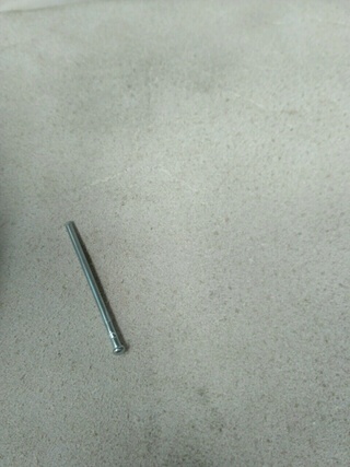

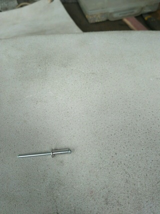

Re: Carburador zenith 20 MX (avería rara)
Hola. como la pieza no salia. Solo quedaba la opción de taladrar, pero eso requería de gran precisión o de un taladro de columna y como yo no dispongo de el solicite ayuda al compañero Jorok que después de taladrar y valiendo se de una dremel y un remache dejó el tema solucionado.
