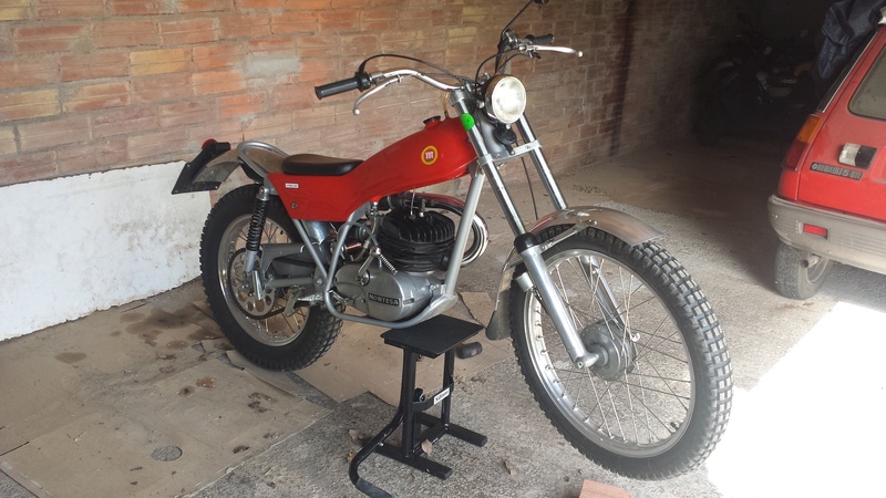

Aquí está el nuevo elemento de la familia, restaurado a nivel de exposición.

Felicidades por la nueva adquisicion , creo que tienes razon en todo lo que dices pero la satisfaccion de restaurarla uno mismo ¿cuanto vale? eso no te lo va a quitar nadie (me refiero a la 348 claro).

Realmente preciosa esa 247.

Enhorabuena
Y de verdad que no hay color, si está bien restaurada es siempre más barata, pero no da el mismo gusto ..........

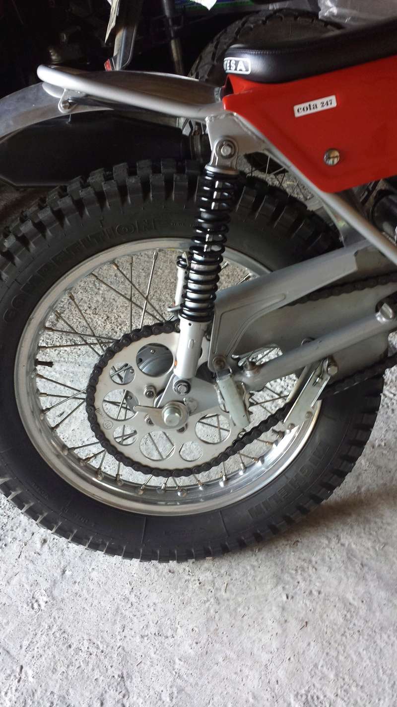

He colocado el tubo cónico que le faltaba al cable del gas, pero casi que si lo sé no lo hago.
He precisado 6 en 1 dos días para aflojar los tornillos del puño, un cable de gas nuevo porque el otro se deshiló, y sacar la campana del cuerpo del carburador ha precisado aflojar dicho carburador, ya que chocaba con el tubo de escape....
¡ Como para hacerlo en medio del campo !
Los fuelles de goma ya los tengo, y en cuanto acabe la 348 se los pongo y a pasar el ITV, que como se ve en el adhesivo, lleva siete años de "vacaciones"

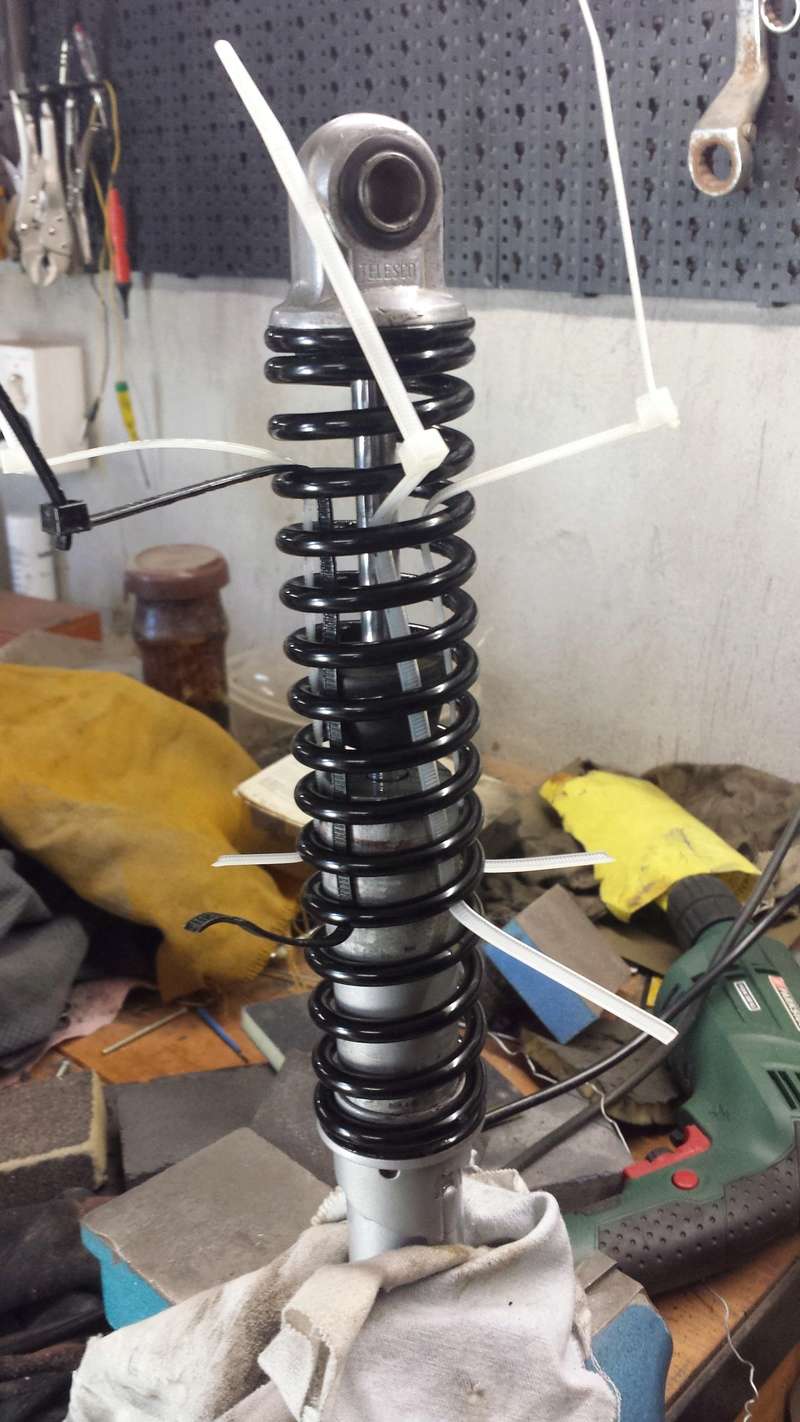

Como la alegría no dura en la casa del pobre, volviendo del ITV, al pasar un badén de los de enlentecer el tráfico, me encuentro con que se me ha desmontado el amortiguador trasero derecho. Que pena que el compañero que restauró la moto no apretara aquí como en las barras delanteras.
Suerte que pasó a 2 km. de casa, fui de pie en las estriberas para no cargar en demasía el único amortiguador trasero, y llegando a casa tocó hacer reparación.
Con la ayuda de la pistola de cartuchos comprimí el muelle y lo fijé comprimido con cintas Unex y así pude montarlo. Lo que fue una verdadera "faena" fue retirar las cintas que habían quedado encalladas entre el cuerpo del amortiguador y el muelle.
Finalmente se consiguió y pude instalar el amortiguador.
Ahora la haré rodar, a ver que más sorpresas me depara. Saludos.

Lo del amortiguador trasero vaya susto.

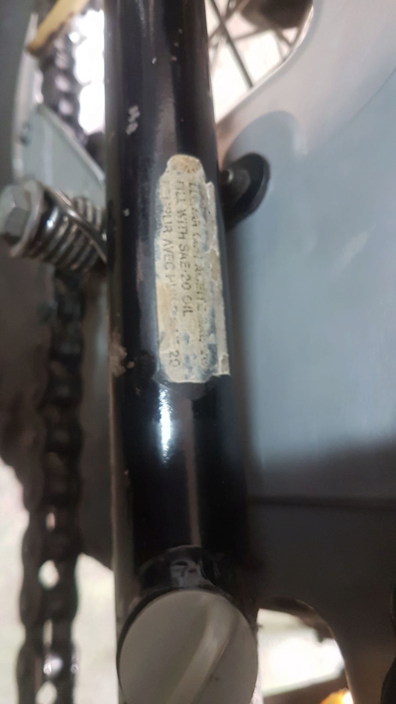

Hace un par de días Super76 me envió un privado comunicándome que en Milanuncios aparecía una magnífica 247 que habían puesto a la venta en Reus (Tarragona).
La vendía Carles, un profesional, y me preguntaba si por casualidad le conocía, ya que la susodicha moto aún conservaba el adhesivo del basculante que explica el tipo de aceite a usar en el engrasador automático de la cadena.
Desgraciadamente no conozco a este Carles, pero como figuraba su móvil le llamé. Le dejé claro que no era para comprarle la moto, pero que le agradecería infinito si pudiera enviarme una foto del dichoso adhesivo que no se encuentra por ningún lado. Quedamos en que se lo acabara de explicar por Whatsaap y así lo hice.
El tal Carles es un profesional del mundo de la moto y todo lo relativo a la moto le motiva positivamente, total que todo han sido amabilidades por su parte y aquí están las fotos, euro incluido para poder determinar bien el tamaño.
Queda claro que ponía:
LLENAR CON ACEITE SAE-20
FILL WITH SAE-20 OIL
REMPLIR AVEC HUILE SAE-20
El guión entre SAE y 20 es más bien un punto.
Sabiendo el tamaño gracias a la referencia de la moneda de euro, lo demás ya queda en manos del reproductor de vinilos.
El original se adivina que era rectangular con ángulos redondeados,fondo blanco, letras negras, sin ribetes, papel engomado y una capita plástica superficial protectora, la verdad para ser de 1977 (40 años largos) ya ha resistido lo suyo.
Agradeciendo a Super76 su aviso, deseo que pueda ser útil a bastante gente, por descontado lo será para nosotros que somos unos restauradores "enfermos" por los detalles.

Buen detalle Nachete53, increible como ha aguantado el adhesivo, pocos triales ha debido hacer esta 247 de Carles...
