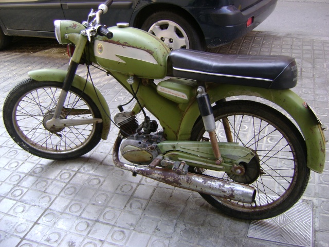

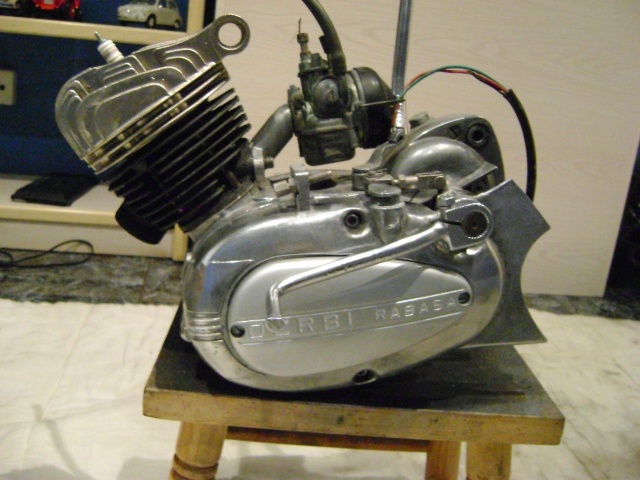

Hola a todos.
Ayer me traje una Derbi Antorcha verde, que pienso restaurar, pero cuando este con papeles al dia, ITV...
La moto esta muy entera, a falta del tubo original, que ya se lo he cambiado, el asiento esta nuevo pero tampoco le pertenece y algunas cosillas mas.
Nada mas traerla, le hice cambio de aceite, y le eché gasolina que estaba seca, y un par de patadas y enchego, va bastante bien, pero hacerle cojinetes del cigueñal, pistón, aros y algunas cosillas mas nadie se los quita.
Eso si a veces primera se le salta, dice mi padre que eso puede ser la cruceta.
Bueno pues aquí os dejo unas fotos de la amotico:
Bueno espero que os guste.

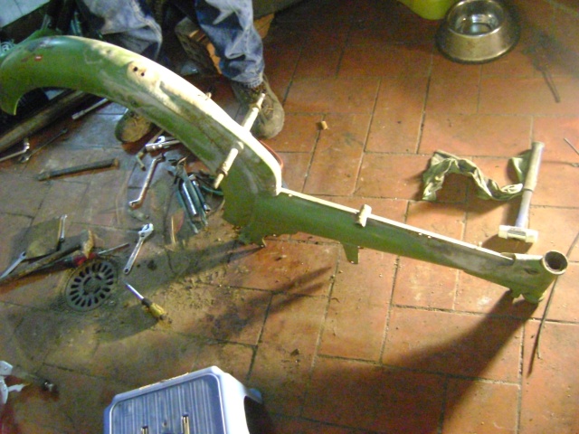

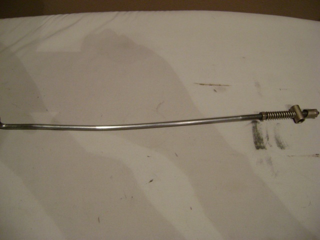

Porfin me he decidido a restaurar la Derbi.
Esta tarde he desmontado la moto enterita.
Bueno poes ayer por la tarde-noche, ya no me daba tiempo a desmontar la Derbi, y empezamos a pintar algunas piezas que ya tenia.

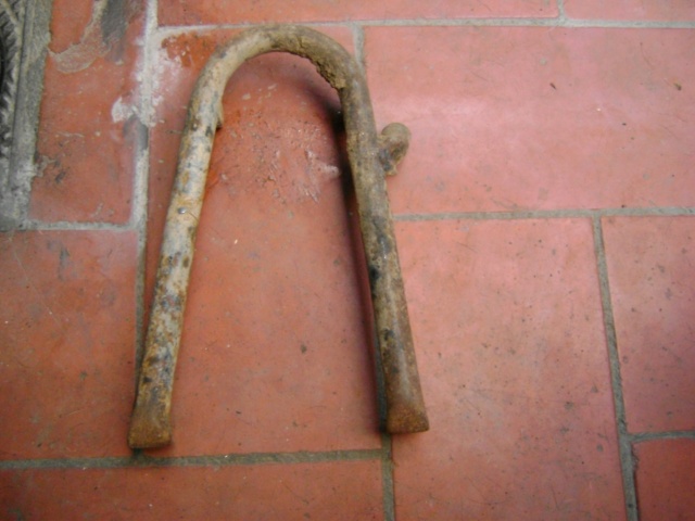

El caballete que estaba muy mal, lo lije, le di imprimación, lo pinte y lo enlaque.
ç
Tambien hize lo mismo con la horquilla y el freno.
Una sorpresa me he llevado, el basculante no tenia caballete central, porque estaban cortados los soportes del basculante.
Bueno ya seguira el procedimiento.

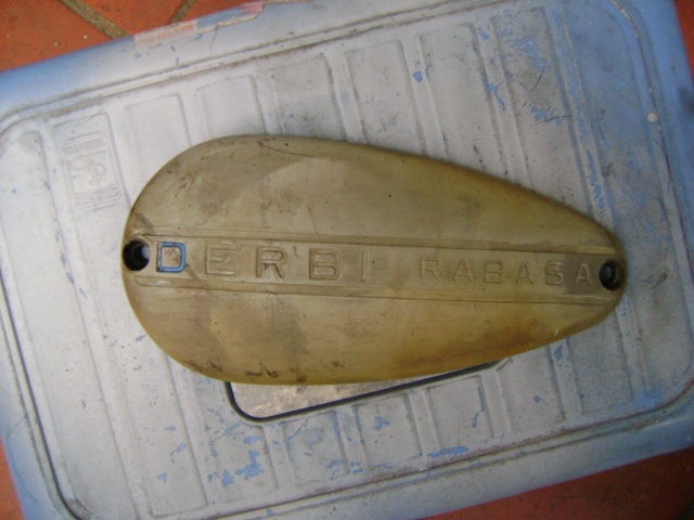

Hoy he estado en una feria y he cogido algunas cosillas.
Bueno, la moto sigue para adelante, poco a poco.
Hoy he desmontado las dos ruedas.
He comprado unas manetas de origen de segundamano, que las he pulido.
Tambien he comprado unos puños y algunas cosillas más.
Bueno, mañana seguiremos con la moto. Ya seguiré poniendo fotos.

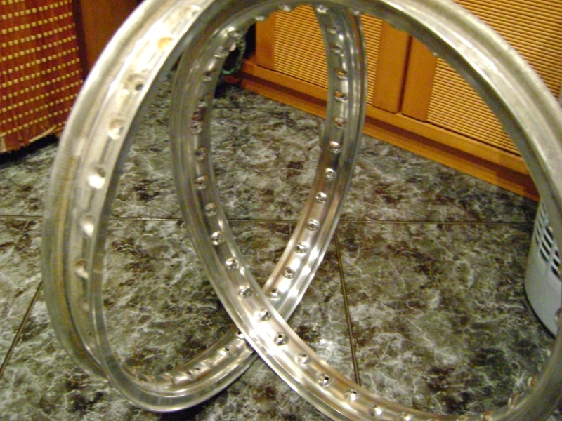

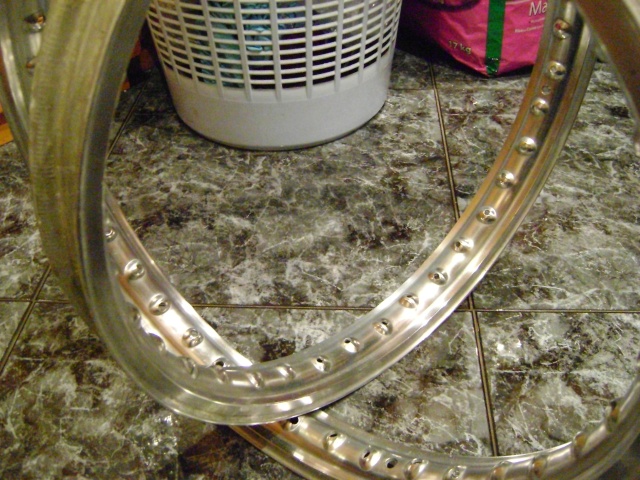

¿Alguien me podría decir cómo o con qué podría pulir las llantas de aluminio para que queden brillo espejo?
Me haría un gran favor.

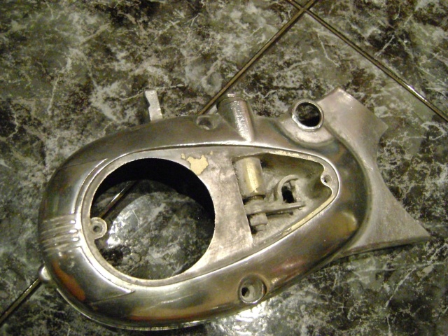

Hola Aitor. Hace unos días estuvo mi hijo limpiando un silencioso cromado que lleva en el coche. Lo pulió como si fuera aluminio, con rodillo y pasta de pulir, el resultado fue excelente. Prueba en una zona y luego me cuentas.

En otro foro en el cual participo (Puch avello), hablaron muy bien el producto que pongo en el siguiente enlace:
http://store.carcareeurope.com/product.php?productid=114&cat=0&page=1
Ejemplo de su uso:
http://debates.motos.coches.net/showthread.php?t=113588
Lo puedes utilizar por ejemplo en las llantas de la moto sin tener que desmontar.
Para adquirir este producto, lo suelen vender por el nombre de "metal polish", y en tiendas que vendan productos de limpieza para el automovil, ceras, pulimentos, champús y cosas de esas para el cuidado del automovil suele haber. Tambien se habla que la marca de motos BMW, tambien se vender como producto de boutique.
Un saludo campeon.
Ejemplo de su uso:
Un saludo campeon.

Jp, lo de pulir el cromado con eso, yo diría que quedaría muy bien, pero mi tubo está quemado y oxidado, no hay nada hacer.
Perezvera, ya he tomado nota del producto. En cuanto pueda lo iré a comprar.
Nos. todas las piezas las pulimos a máquina y quedan muy guapas, pero las llantas es un poco mas difícil.
Probaré el producto que me dijiste.
Muchas gracias a los dos.

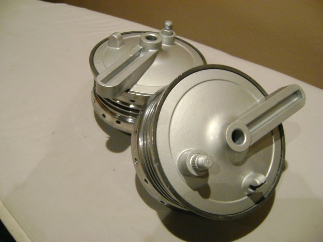

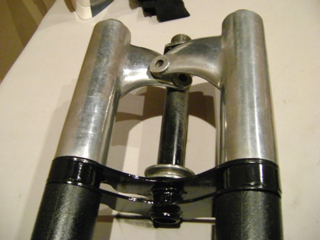

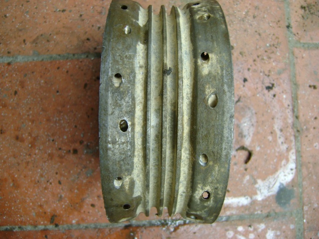

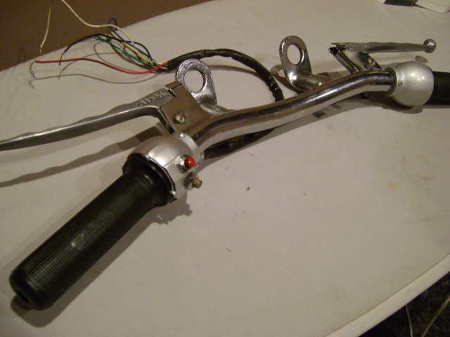

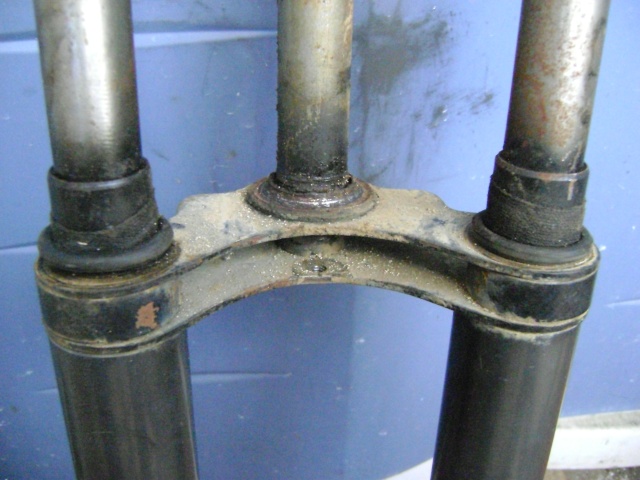

Bueno seguimos con la Derbi, ayer le hice algunas cosillas a la moto.

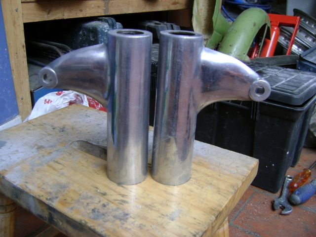

Bueno los tambores que estaban muy sucios, los limpie muy bien, y los puli primero con estropajo y despues con los dos trapos con la maquina, bueno con todo segui el mismo proceso.
Y el acabado fue magnifico, ahi en las fotos no se aprecia muy bien.

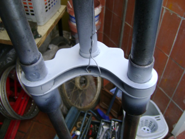

Los vasos de la horquilla estaban muy mal, con muchos puntos gros y al final han quedado muy bien. También le pintare los dos tornillitos en negro.
Tambien limpié el manillar, que no tiene picados. Está muy bien.
Bueno, lijé el mando de luces, el gas y los portamordazas, le di imprimación, volvi a lijar, dos manitas de pintura y otra de laca.
Y ya está, quedaron bastante bien.
Tapé los dos botoncitos del paro y el pito y tambien la palanca de luces, y ha quedado muy bien lo de los botoncitos, porque llevan la base cromada y lo otro pintado. Da un contraste guapo.
Me ha gustado.Jejejejeje...

Muy bien Aitor te esta quedando de lujo.
Dime como has pintado los mandos de las luces
Tomy- Amotiquero Senior
- Localización : Bilbao
Fecha de inscripción : 17/10/2008
Re: Derbi Antorcha Verde * Aitor
Hola a todos.
Tomy perdon por el retraso, los mandos los lije muy bien, despues tape los dos botoncitos con su plataforma con cinta y tambien tape la palanquita de las luces. Le di imprimación, seguidamente dos manitas de pintura y despues una capa de laca. Los deje secar y le quite las cintas.

Bueno este finde, he podido hacer alguna cosilla. Os dejo fotos.
He pulido las llantas a mano, el producto que me dijo Perezvera lo he buscado en varios sitios y nada, me falta una tienda muy grande y si no hay ahí, entonces lo pedire. Eso si a base de lija y productos han quedado muy pero que muy bien.

Tambores y portamordazas.
Bueno como veis ya estan las ruedas listas para montar, esta semana las llevare a montar.

La horquilla, fijaos en el detalle del tornillito pintado en negro.

Muy buen trabajo amigo Aitor. Que alegria da ver asi las llantas verdad que lujo, si señor tu si que sabes
Yo estoy un poco atascado con las llantas no se que puedo hacer.

Hay os dejo fotos. Perdonad porque no son de muy buena calidad.
El motor tal como estaba, con los carters muy golpeados.
Tapa de plástico, antes:
Después:
Cárter lateral:

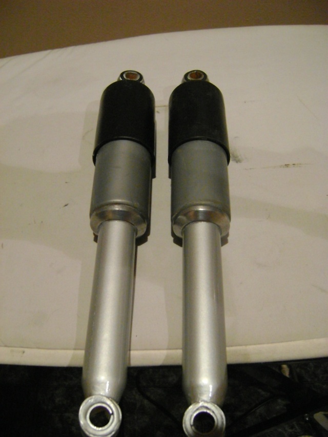

Los amortiguadores, que no son de aluminio, los he pintado.

Hierro del freno pulido y sus piezas zincadas.
Bueno, pues como ya os dije habia avanzado alguna cosilla más.
Ahí van fotos.
Espero que os gusten.
Las estriberas zincadas.
Algunas piececillas del motor zincadas.

El motor ya preparado y listo para montar.
La culata esta arenada y encima zincada, cilindro pintado...
Una pregunta, ¿las llantas como que son de aluminio normalmente no son de acero?
Re: Mi ultima adquisición: una Verde
Hola Carajillo.
Las llantas de las Antorcha son todas de hierro pero como tengo llantas de segunda mano de aluminio, pues paso de gastarme el dinero que valen.
Y también porque no se estropean y quedan muy bien.
Cuando se me acaben entonces pondré de hierro.
Aitor- Amotiquero X-Pro
